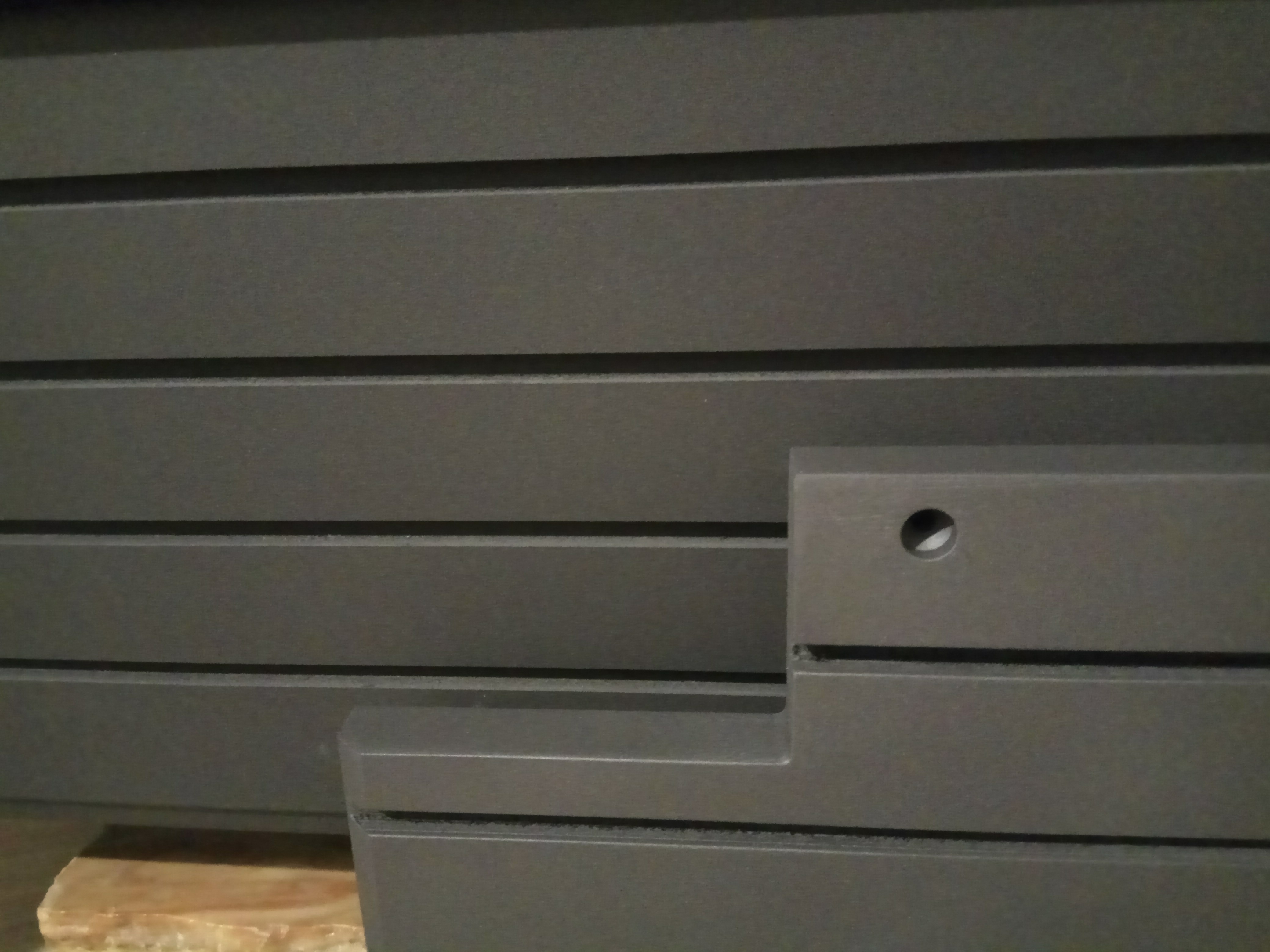

    Всем привет! Предлагаю в этой теме делится технологией и результатом покраски, фото приветствуются!!!
    Итак, по бедности обычная молотковая эмаль нанесена поролоновым валиком в 2 слоя:
    Лежит красиво, но блестит лишнего немного.

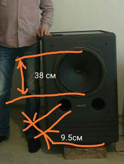

    Ёпс, ты хоть видел эти (щупал)?:
Название:	38см 9.5см.jpg

    Бюджетное решение
    Катается валиком с ворсом для текстурной покраски
    1 слой-база краской
    2 слой-краска смешивается с лаком 2:1,катается по еще недосохшему первому слою
    3 слой тоже краска с лаком 2:1,тоже катается по недосохшему для создания нужной толщины слоя,он же делает текстуру
    Чем сильнее досыхает,тем более крупная шагрень получается при прокатывании валиком
    Лак для придания слою твердости,если катать лаком поверх,или слой с лаком по высохшему,то будет блестеть
    Это мне вопрос? Если да то по фото ничего не понятно, сфотографируйте плоскость как на моем фото.
