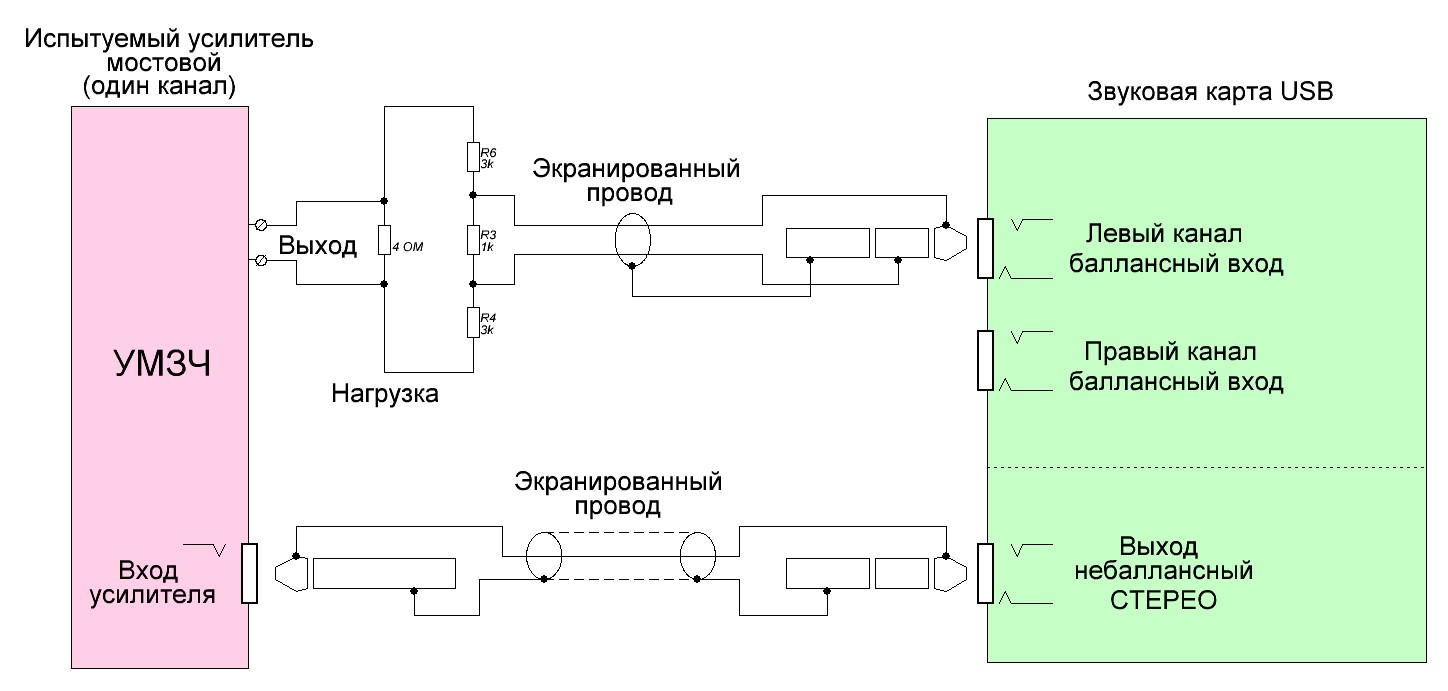

    Поясните бестолковому, как подключить усилитель к звуковухе для снятия хар-к программой RMAA.
    Подключаю, как показано в прилагаемом файле.
    Но сдается мне, что с подключением мостового УМЗЧ ко входу звуковой карты не все в порядке. Карта ловит наводки, несмотря на ее балансный вход. Казалось бы синфазные наводки должны компенсироваться, ан нет. Где-то что-то не так. Да и замеры вызывают много сомнений.
    Подскажите, кто уже проходил подобное подключение.
    Почему-то этот вопрос многими ютуберами и другими "учителями" от звукотехники обходится стороной. Ну вроде, все настолько примитивно, что и говорить не о чем. А хочется, страшно хочется перетереть этот вопрос.
    PS Чую одним местом, что будут советы, использовать трансформатор. А можно ли как-нибудь без него. Баллансный выход - баллансный вход... Где криминал?

    Ловит помехи, какие помехи? Если это от сети 50 Гц, то поэкспериментируйте с подключением "общего провода" (корпус) УМЗЧ к звуковой карте.

    Ground lift у карты есть? петля по земле, не иначе.
    измерял так много раз, проблем не возникало.
    Вариант вместо R3 поставить по 500ом с каждого плеча на входную землю.

    В чем должны заключаться эксперименты? "Земли" усилителя и звуковухи соединены через экран провода, соединяющего выход звуковухи со входом усилителя. Это хорошо видно на рисунке. Вы предлагаете ещё один общий провод кинуть? Извините, но это как-то не по науке. Или я неправильно вас понял?

    Даю дополнительную информацию. Если дифференциальные входы звуковухи соединить между собой и подсоединить к чему либо (например общий провод усилителя) то на спектрограмме будут видны значительные наводки. Что ЭТО? Плохое подавление синфазных сигналов? Может звуковуха не в трубу?

    Не по науке, по факту устранения помех наблюдаемых на спектре. На "рисунке" не видно что за помехи, карта куда подключена, к системному блоку или ноутбуку, что за карта, если типа E-MU 0202 - 0204 то на "дне" корпуса переключетели подключения - отключения к "земле".
    Это означает, что земля входа висит в воздухе. т.н. ground lift. что пробовать сделать-см. выше
    Должно быть ноль всего.
    Значит балансный вход далеко не балансный.

    А что за усилитель ? Схема на него есть ?
    Бывают такие в которых коллекторы всех транзисторов сидят на земле а выход берётся со средней точки конденсаторов в БП.
    Там вообще земли не той что на входе.
    Балансный вход может быль гальванически развязанный с землей (трансформатор), а может быть привязанный к земле (два противофазных входа). В первом случае асимметрия выхода никак не скажется на входе - при закороченных входах сигнала будет ноль. А вот во втором случае любая асимметрия выхода даст на входе сигнал.
    Вот, собственно, и все дела. Для мостового выхода - таки да, нужен хороший сигнальный трансформатор. Лучше - из фирменных трансов микрофонных от концертных микшерных пультов. У них с полосой все ОК, высока симметрия и мала проходная емкость. Я использую немецкие "Байер динамик".

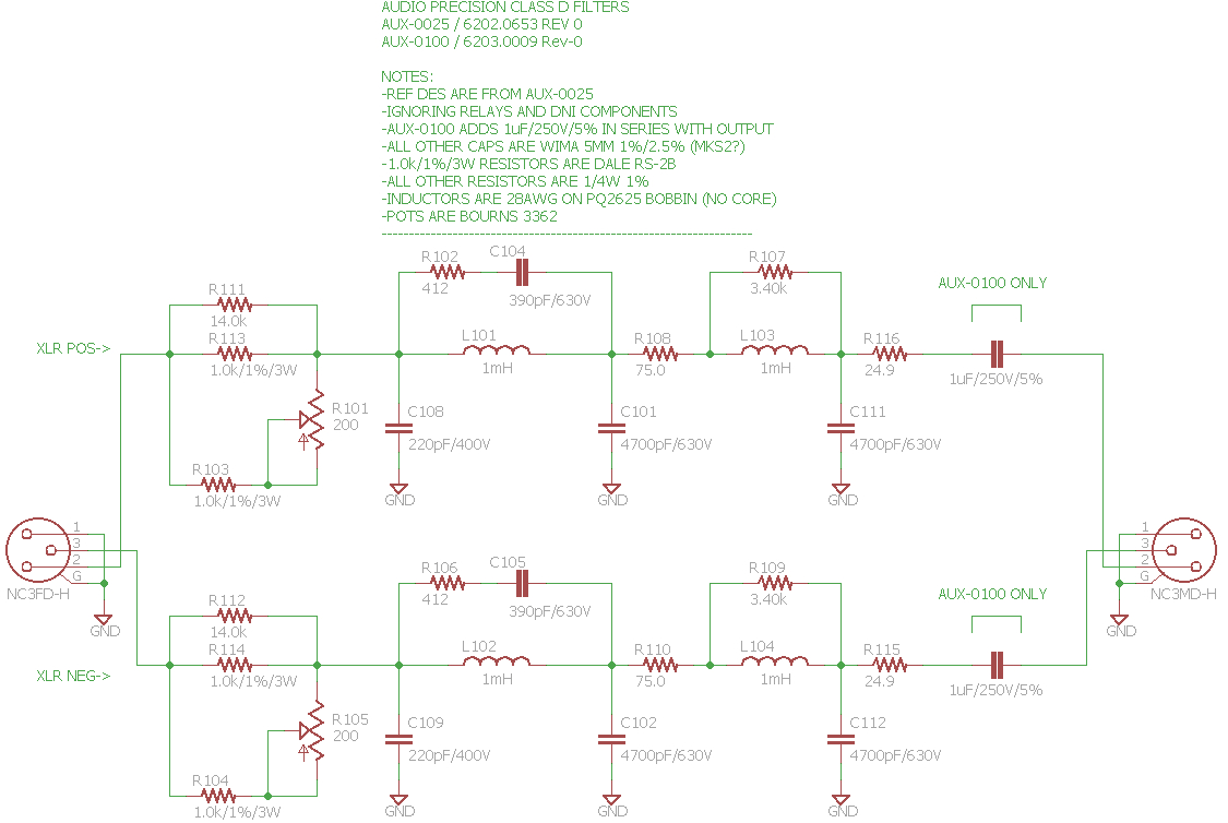

    Измеряю усилитель класса D на микросхеме TPA3255. Есть 3 платы: собственной разводки, чип и диповская и китайская. Схемотехнически есть нюансы и отличия. Питание по разному организовано, предварительные операционники разные, индуктивности выходного фильтра разные, ну и так по мелочи. Измеряю с помощью той схемы подключения, что давал вначале и программы RMAA.
    Так вот, уровень гармонических искажений далеко не дотягивает до приведенного в даташите. Ну где-то 0.03% на 1 Вт и растет с увеличением мощности до 0,5% при 10 Вт. Минимальный на очень маленькой мощности около 100 мВт. там два 00 после запятой появляется. Ну совсем не по даташиту. Питание 50В. На меньшем напряжении искажения еще больше. На 30В растут раз в 5-10.
    Чего я только не перепробовал. Все три платы не хотят выдавать заявленных искажений.
    Вот я и подумал, может что-то в методологии измерений неправильно. Кто делал или замерял подобные усилки, прошу откликнуться.
    PS Замечу, что операционник на входе, организующий парафазный сигнал работает нормально. Переносил провода с выхода всего усилка на выход операционника (тоже баллансный). Искажения прекрасные, 0.002% почти до его клипинга.

    Для измерения усилителей класса Д крайне желателен фильтр aux0025, на просторах есть его схема и как его делать.
    Искажения ТПА сильно зависят от выходного фильтра и минимальны только с двумя видами катушек, в аппноутах про это информация есть
    Все даташиты и апноуты зачитаны до дыр. Испробованы 6-10 типов разных катушек, несколько типов плёночных конденсаторов, разные типы резисторов нагрузки. Только откровенное дерьмо из серой распыленки как-то влияет на искажения, и то на 1Вт. На бОльшей мощности все одинаково плохо.
    А вот по поводу фильтра интересно. Где-то в каких-то статьях в инете видел упоминание об этом фильтре. Но очень скудная информация. Нельзя ли поподробнее или ссылочку какую. Неужели звуковуха дурит, когда на ее вход засаживают несущую? Думал об этом, но не верил. Всё-таки частота высокая.

    Фильтр вам нужен по aux0025
    https://danilovaudio.ru/articles/ClassD_amp_mes.pdf

    Спасибо. Вы подтвердили мои опасения. С дачи вернусь, буду делать фильтр. ...хоть сейчас возвращайся, погода мерзопакостная.
    ---------- Сообщение добавлено 12:09 ---------- Предыдущее сообщение было 11:48 ----------
    Цитата Сообщение от DmitSir Посмотреть сообщение
    За схему спасибо, правда я и сам нашел такую же. Но есть несколько непоняток. Если фильтр нагружен на вх. сопротивление звуковухи (высокое), то зачем последовательный резистор R115? Да и разделительный конденсатор на выходе непонятен. По входу тоже какое то нагромождение резисторов. Смысл? Какой коэффициент передачи этого фильтра? Как его регулировать? Делитель по входу? Так его параметры будут влиять на параметры фильтра. А то ведь входной каскад звуковухи просто в клипинг войдёт.
    Короче, вопросы пока остаются.
    А самое главное, куда подключать GND? Чтобы петель не было?

    Применительно к 3251/3255, микрухи хоть как то справляются с искажениями до 50/100 Вт соответственно, дальше уже компромисс между мощностью и искажениями.
    По поводу катушек, лучше всего себя ведут WE.
    Вот тут я показывал свой вариант https://forum.vegalab.ru/showthread.php?t=91226
    Взбрык АЧХ на ВЧ я подгоняю конденсатором в входном ФНЧ. При 24В питания мощность 50Вт при 1% и 30 Вт при 0.0006% гармошек на нагрузке 4Ом.
    ---------- Сообщение добавлено 13:31 ---------- Предыдущее сообщение было 13:30 ----------
    Измерительный фильтр я сделал
    https://forum.vegalab.ru/album.php?albumid=1319
    Катушку надо делать на пластиковом каркасе, витков много, но зато искажения практически не растут в зависимости от приложенного напряжения

    Евгений, спасибо за ответ. Я читал вашу статью. Но всё-таки, вопросы по фильтру мучают меня и не дают покоя. Ответьте пожалуйста, если не сложно.

    Разделительный конденсатор нужен для мостовых схем, что бы отрезать постоянку. На входе резисторы отделяют фильтр усилка от измерительного фильтра, подстроечнк нужен для баланса плеч. Вопрос с землёй на Ар решается гальванической изоляцией генератора(трансформатор), поэтому петель нет. В случае с ЗК всё хуже и нужно где то петлю разрывать
