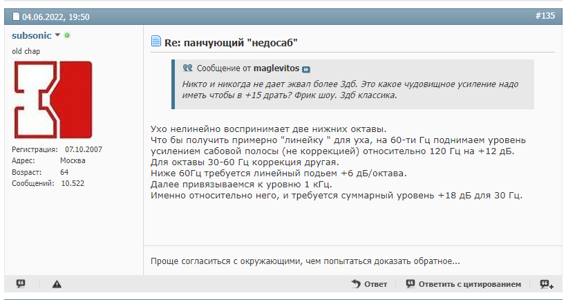

    Чтоб не быть голословным процитирую...
    Ухо нелинейно воспринимает две нижних октавы.
    Что бы получить примерно "линейку " для уха, на 60-ти Гц поднимаем уровень усилением сабовой полосы (не коррекцией) относительно 120 Гц на +12 дБ.
    Для октавы 30-60 Гц коррекция другая.
    Ниже 60Гц требуется линейный подьем +6 дБ/октава.
    Далее привязываемся к уровню 1 кГц.
    Именно относительно него, и требуется суммарный уровень +18 дБ для 30 Гц.
    Тональный баланс ... Его я стараюсь добиться именно таким каким он звучал бы живьём. Если я задеру 30гц на 12дб это будет просто убожество какое-то - а у меня есть запас на эти 12дБ и по усилению и по линейному ходу динамков.

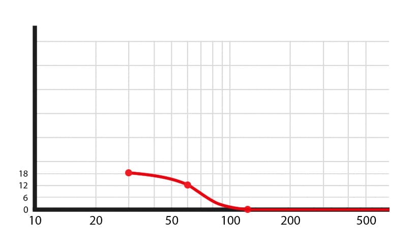

    здесь, возможно Вы читали, интересная статья про это и не только. Чистый сигнал он звучит иначе. Но что бы вытащить чистым нужна моща. http://education.lenardaudio.com/en/05_speakers.html
    ---------- Сообщение добавлено 21:53 ---------- Предыдущее сообщение было 21:44 ----------
    Для наглядности, для сабвуфера график.
    Не Леонард не даёт исчерпывающего объяснения зачем + в нижнем октавном диапазоне, он напротив постит картинку с участками ровных диапазонов. Тут же речь о пресловутой КРГ и как это психо - физически/акустически влияет на восприятие.

    Я упустил откуда это:
    Вроде у него не предусмотрено "ровно" от 25 по -3?
    мля.....
    вы вообще читаете или нет ?
    Пост #135
    Цитирую в очередной раз...
    Если и так непонятно давайте скрин сделаю...
Название:	Перлы от Сабсоника.png
