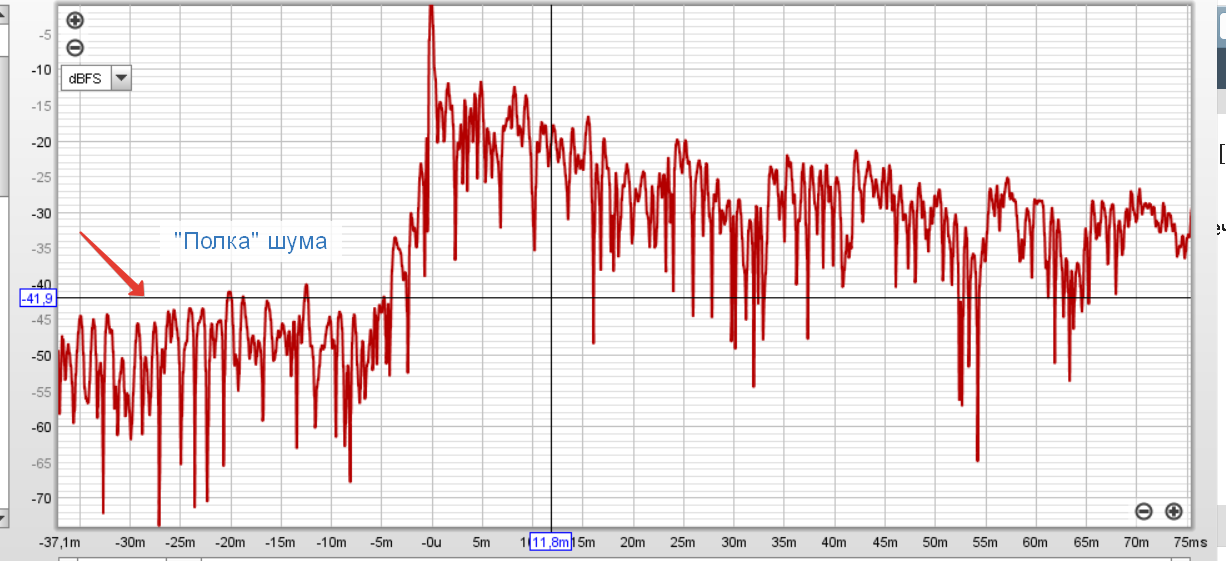

    Я убавлю немножко, например до -20дБ. Правда уровень шума микрофона уже где-то на -45дб, самоделка.
Название:	Сталин полкка шума ЕТС 26 мая.png
    Ну да микрофон не тарирован, но если честно, таков бывает фоновый шум в помещении, мы этого не замечаем, но при тихом прослушивании некомпрессированых записей, где есть -40 дБ, что то можно потерять детали.
    Согласен. Шум от окна, шум вентиляторов компьютера... Я поэтому перестал слушать комп, хотя у него звуковая хорошая, а с большим удовольствием слушаю СД плеер с записанных болванок.
