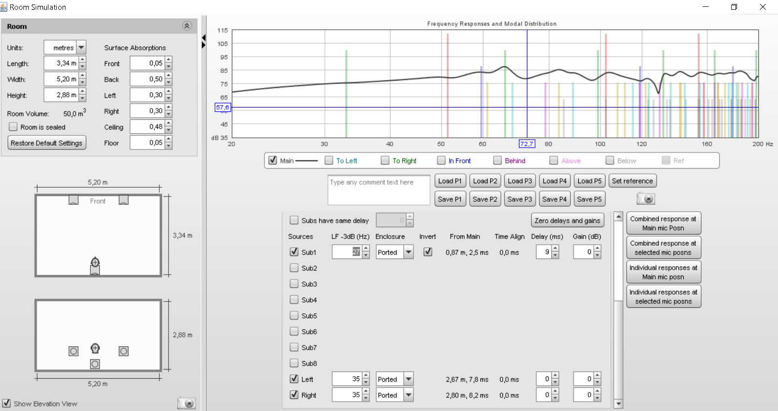

    Посадка как я понимаю в классическом треугольнике в районе 1,8м? Ну так там и надо измерять где сидите.
    По измерениям: для начала откройте в REW вкладку RoomSim , в нужных окнах пропишите размеры комнаты, расставьте на нужные расстояния АС (поставив галочки в left/right), пропишите у них оформление ФИ и резонансную частоту 35Гц. "Посадите себя" в нужное место. Шкала мод в этом калькуляторе до 200Гц, если у вас АС отстоят от боковых стен на те же 1,8м, а высота потолка 2,5-2,7, ваш резонанс 200Гц, по факту. Передвигая "себя" и АС увидите тенденции к изменениям.
    Предвидя вопросы по не совпадениям, хочу обратить ваше внимание, что калькулятор естественно имеет погрешности, вернее ваша комната их имеет относительно него, так как в ней есть как минимум два проёма и некая меблировка, всё это несколько меняет картину. Если снизить импеданс стен на правой и левой стене разместив на ней условный поглотитель (ряд окон с лева в калк-ре, над планом комнаты) увидите изменения к лучшему относительно этих 200 Гц.
    Далее по самим измерениям микрофоном, я бы сначала прочёл тут https://www.minidsp.com/applications...c-measurements заголовках "Установка мик-на с REW", а затем "Акустические измерения", там всё кратко но в основном по делу. Перед началом "откалибровать" ваш мик по SPL. На измерения выше 6/8 кГц я внимания бы не обращал, там ваш мик ИМХО уже будет врать.
    Измерять АЧХ АС лучше по одной, обе, только для НЧ диапазона, в закладке waterfollустановив "частотное окно" 10-400 Гц, а "окно времени" на 2 секунды и сглаживание 1/48, так будет информативней.
    Вангую, что этот пик на 200 не только высокий но и с продолжительным "временным хвостом", как впрочем и остальные в диапазоне от 31 Гц.
    По итогам измерений будите прикидывать, как и чем устранять. Удачи.

    Shidim, Вот это да! Ничего себе!
    Не успел ввести размеры комнаты как с ходу столько совпадений по основным пикам с моей АЧХ. (Наложил сверху её для сравнения).
    Так ведь вполне можно моделировать точку прослушивания в этой программе. Да вообще мощный инструмент...
    Спасибо огромное! Изучаю.

    Я смотрю в системе есть саб Не желаете улучшить звучание системы в НЧ полосе Чем он управляется?
    Нет, саба нет, это я в торопях случайно ткнул в саб и увидел на графике горб как от моего ФИ как раз на 35 Гц. Еще не всё разглядел в программе, и с ребенком делим комнату на двоих, а ему спать пора. Не успел все как положено сделать... сейчас с телефона приходится. Поэтому прошу прощения что не по сути дела пишу.
    Слева - двойные двери, я их немного приоткрываю, чтобы не создавать параллельных поверхностей, это сразу заметно сказывается на звуке, а справа окна с плотными шторами на всю стену... немного даже попробовал "обыграть" их регулировкой характеристики поглащающих значений...
    Смещение в модели точки прослушивания интересно сказываются на широком пике 50Гц. Всё это буду сопоставлять со снятием АЧХ, как и расстановку колонок.
    Сейчас я уже вижу, что пик на 200Гц - это далеко не основная проблема, которую предстоит решать, а может быть и вовсе не проблема, ибо в фонограммах я его просто не замечаю.
    Кстати, хоть моделирование Мод и не показывает пик на 200 Гц, все же я не связываю его с дребезгом непрочностей в колонках т.к. он не локализуется в них, а гудит вся комната на этой частоте, равно как на других пиках АЧХ которые явно вызваны резонансами комнаты, но все же проверю эту версию тоже.

    Нормально всё. Жаль комната не полностью в распоряжении, и саба нет так то можно и так:Нажмите на изображение для увеличения.

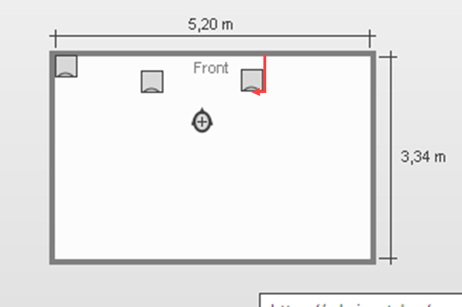

    Stalin, измерьте пощалуйста рулеткой вот как показано на картинке. (буквой Г по огибающей корпуса АС от центра нч динамика до стены).
    Случаем у вас там не 80...90 см ?
    Да, пожалуйста, расстояния такие: от передней панели до задней стены - 52 см, до правой стены с шторами и окном - 2.1 метра, до левой стены с дверным проемом - 1.6 м.
    между центрами колонок - 1.5м, высота от пола до центра НЧ динамика - 63см. Труба фазоинвертора сзади.

    Вы неправильно поняли что нужно измерить - посмотрте картинку - то что отмечено красной, Г-образной стрелочкой
    ---------- Сообщение добавлено 14:25 ---------- Предыдущее сообщение было 14:23 ----------
    Ладно, давайте иначе.
    Стена - передняя панель 52 см.
    Сколько ширина колонки ?

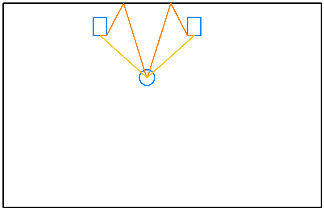

    Резонанс на 200 гц, это похоже стояк передняя стена - задняя, видимо он у вас очень голые, поэтому так слышно.
    А если смотреть на сложение прямого сигнала и отраженного от стены вдоль которой стоят АС. (см. схему)

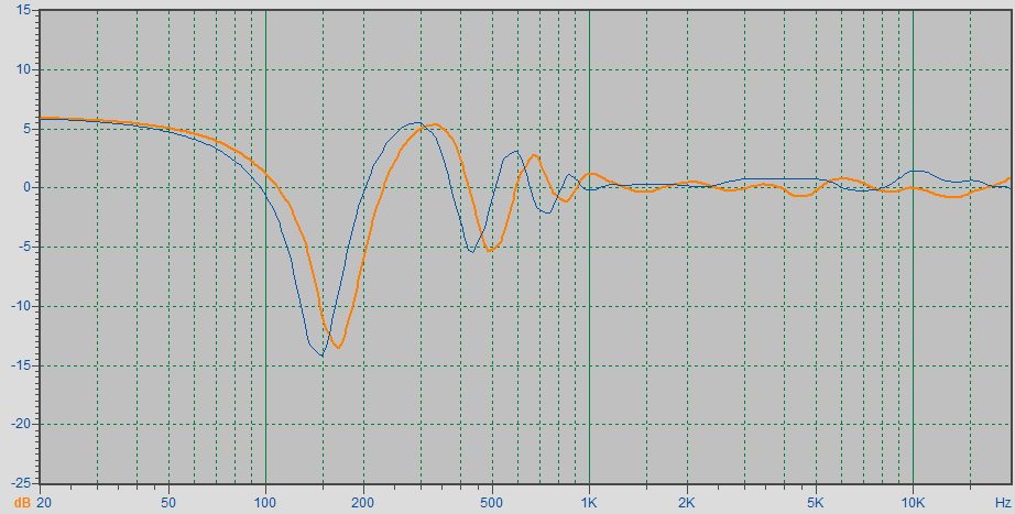

    То сложение выглядят как оранжевая кривая если слушать на расстоянии вытянутой до усилителя руки (это симуляция, поэтому в реале она не такая ярко выраженная.
    П море отдаления слушателя к дивану провал снижается по частоте и приобретает вид как у синего графика.
    ---------- Сообщение добавлено 16:24 ---------- Предыдущее сообщение было 16:20 ----------
    В ваших измерениях этот провал довольно чётко отслеживается.
    Вам бы этот провал от интерференции наложить на пик от стоячей волны - возможно станет лучше.
    Для этого нужно выдвинуть АС вперёд еще больше.
    ---------- Сообщение добавлено 16:33 ---------- Предыдущее сообщение было 16:24 ----------
    Вру, задвинуть вглубь, ближе к стене на 10...15 см.
    Попробуйте обязательно.
    Если полностью резонанс не подавит, то должно хоть немного его ослабить.
