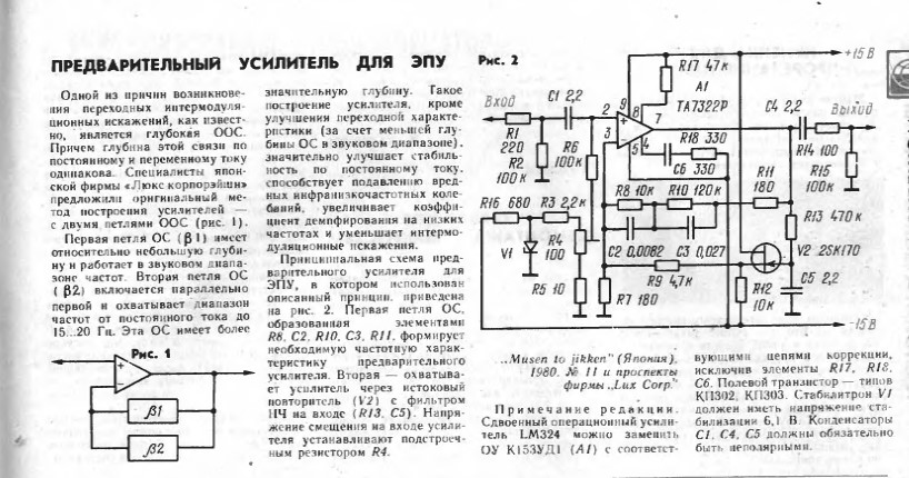

    Неплохо звучит корректор
    из японского журнала с 2 обратными связями.
    Сейчас опробовал в нем LM833 ON Semi.
    В своем варианте использовал составной транзистор n-jfet+bjt (т.к. нагрузка jfet всего 4.7кОм)
    На выходе добавлен ФНЧ ,выравнивающий АЧХ на ультразвуковых чвстотах и
    вместо стабилитрона -его аналог на 2х транзисторах (т.к. не понравился звук с обычным импортным стабилитроном).

    Это называется интегратор.
    Сейчас довольно часто используется с применением дополнительного ОУ.
    Сейчас такое время,что найти приличный полевик сложнее,чем хороший ОУ.
    По поводу Ваших впечатлений,назовите стол,тонарм и картридж....

    Вертушка -пластиковая Сони,модель 300.Тонарм не менялся.Картридж Shure M97XE.

    Если в схеме полевик заменить на оу в виде единичного повторителя,то цепи выравнивания потенциала (резисторы с стабилитроном на входе) не потребуется.
    И от разделительного кандёра на входе можно будет отказаться.

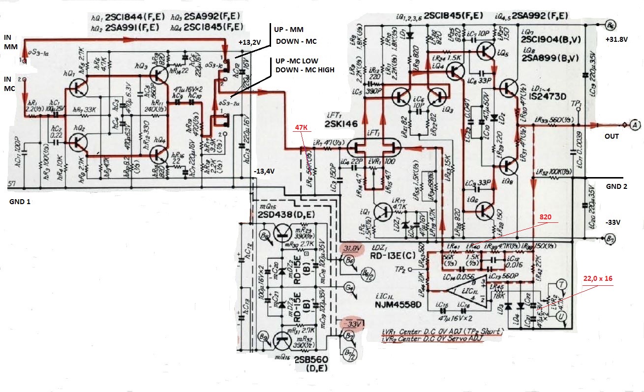

    Это моя любимая разновидность фонокорректоров
    Отличительная особенность их - возможность получить действительное глубокий бас в звуковом диапазоне, конечно же.
    Он весьма эффективно подавляет ИНЧ, а собственно бас не трогает. Чем и отличается от бюджетных и далеко не бюджетных фонокорректоров.
    Но я использую промышленно изготовленный. Специально покупал усилитель, который не имело смысла восстанавливать. Ради фонокорректора покупал (Sansui AU-D9).
    Ну, да, на записи звук скучный и не интересный (на мой вкус). Но пластинка пластинке рознь и в общем-то трудно понять почему так.
    Головка такая у меня однажды была и оставила весьма приятные воспоминания. С двумя жирными минусами - она сильно шипела в сибилянтах и собирала таинственным образом все потёртости и царапины. Очень быстро я её лишился (продал вместе с проигрывателем), она толком не успела обкататься даже.
    Фонокорректором этим, помещённым в отдельный корпус, очень долго пользуюсь, более 10 лет. Пока ничто не смогло его вытеснить.

    Никаких цепей регулировки смещения, составных транзисторов здесь не надо. Просто правильно используйте полевой транзистор. Между истоком и точкой соединения R9,R12 поставьте подстроечник и будет вам счастье.

    4321,Vendetta Research SCP-2?
    Это скорее для "сундука" совет годится, это там любят обсуждать в единичном экземпляре выпущенное и с ценой от 10.000 $ US
    Честно говоря, не считал "Time" ELO технически сложным для воспроизведения и там не ввысь (то есть к ВЧ) нужно стремиться, там нужно достаточное усиление как раз в низах.
    Например "In Rock" Deep Purple в этом же контексте куда более капризен.
    Плюс таких ФК в том, что ему не приходится усиливать ИНЧ, очень больших по амплитуде. Что сказывается в целом не только на НЧ.
    А наличие выходного разделительного конденсатора, к тому же столь малой ёмкости - удивительно для меня. Обычно их устанавливают и рассчитывают номиналы для ослабления ИНЧ, коих, если схема работает, там быть не должно. Для этого ведь и введена вторая ООС.
    Посмотрите на схему Sansui - разделительные конденсаторы присутствуют только в дополнительном каскаде для МС головок.
    P.S. Это же восьмидесятые. В духе того времени - разделительные конденсаторы - долой! По-моему даже тантал перестали использовать.
    Неполярный (С5) - схема требует обязательно неполярный. Ну, об этом написано в статье. А вот С1 и С4 - для меня сомнительно их наличие вообще.
    Плюсую! Лучше уж на интегратор заменить (ОУ + кондер в ООС). Еще не забываем что через интегратор проходит сигнал корректирующей ООС, поэтому интегратор должен иметь очень хороший ПСРР и линейность
    Цитата Сообщение от Дмитрий В. Посмотреть сообщение
    А вот С1 и С4
    Странно. В каскаде со встречными коллекторами разорвана ООС по постоянке!

    Странно.
    Тут я ничего не скажу. Схемы в журнале "Радио", особенно с иностранными исходниками, не редко похожи на чертежи Да Винчи. Чисто концептуальны.
    Вспомним, в своё время там мелькала схема по мотивам ФК от Yamaha - но сильно упрощенная и лишённая самого главного в ней - динамического сопротивления входного каскада.
    И потом, я не силён и всей глубины понять не в силах.
    Я просто обрадовался, что об этой схемотехнике заговорили, что кто-то ей заинтересовался.

    Если в схеме полевик заменить на оу .
    Мне с полевиком больше нравится,т.к. ОУ вносит свой окрас в звук
    ---------- Сообщение добавлено 14:22 ---------- Предыдущее сообщение было 14:17 ----------
    Цитата Сообщение от leonid Посмотреть сообщение
    Между истоком и точкой соединения R9,R12 поставьте подстроечник .
    При таком варианте от регулировки подстроечника зависит АЧХ в НЧ и меняется соотношение передачи 2х ООС.
