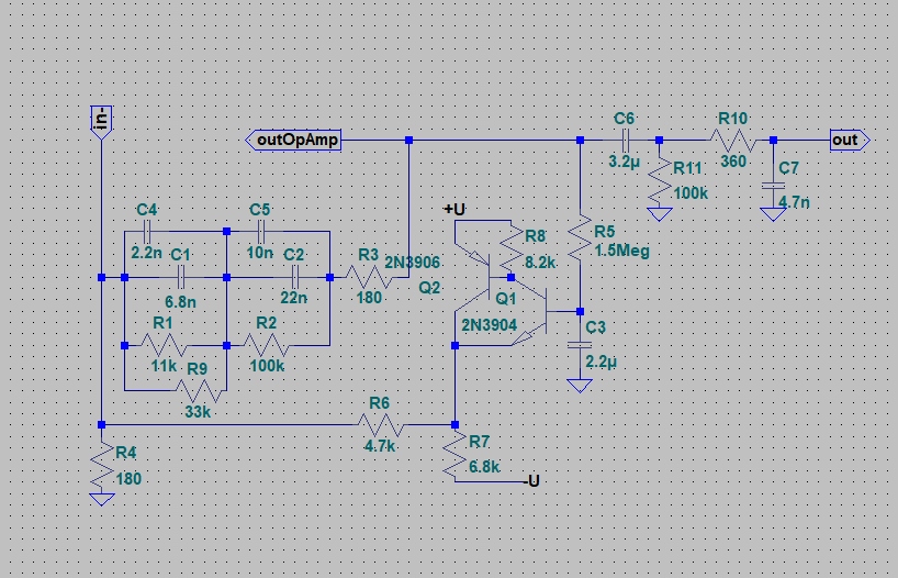

    Неплохо звучит корректор
    из японского журнала с 2 обратными связями.
    Сейчас опробовал в нем LM833 ON Semi.
    В своем варианте использовал составной транзистор n-jfet+bjt (т.к. нагрузка jfet всего 4.7кОм)
    На выходе добавлен ФНЧ ,выравнивающий АЧХ на ультразвуковых чвстотах и
    вместо стабилитрона -его аналог на 2х транзисторах (т.к. не понравился звук с обычным импортным стабилитроном).

    ООС с низкой частотой среза АЧХ на биполярниках.Если низы не нужны 1.5 Мег.заменить на 1Мег или 470кОм.
    подойдут npn 2sc2240,2sc1815 кт3102 (Uкэ>=40в) с бета от 300, pnp-2sa970,2sa1015 кт3107 и т.п.Полярность напряжния смещения зависит от ОУ.
    (22 кОм от стабилитрона к подстроечнику)Для наладки откл. цепь смещения от стабилитрона и в зависимости от оффсета на выходе,
    подают соотв. полярность на смещение.

    Испытания модели меандром 20кГц (с анти RIAA и ФНЧ 160кГц),показало,что
    для достижения максимального неискаженного сигнала ,ультразвуковой RC фильтр на выходе схемы
    лучше не использовать (C7 из поста 24).А сопротивления RIAA цепочки необходимо увеличить раза в два(пересчитать новые номиналы RIAA).
    Наилучшие результаты в этом плане дают быстродействующие ОУ(15-20 В/мкс) с высоким выходным током (40мА).
    Но,поскольку на верхних частотах амплитуды меньше (на выходе корректора) ,подойдут ОУ и попроще.

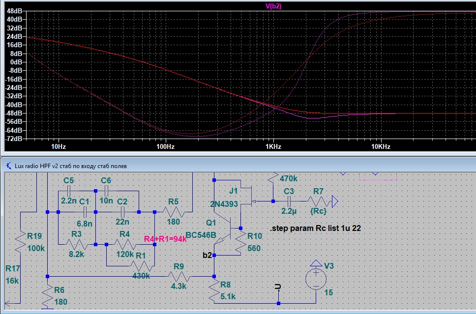

    В схеме обнаружился баг.На выходе истокового повторителя
    на АЧХ есть сдвиг фазы около 2 кГц.Устранен включением резистора 22 Ом (R7)
    в точке подключения конденсатора 2.2мкФ к земле (последовательно).Нажмите на изображение для увеличения.

    А по теме: я что-то не слышал ничего с первым каскадом на ОУ, который бы не впадал в кому на царапинах.
    Не понятно выражение "ОУ входит в кому" опишите свою проблему.Видел проблемы с симуляцией корректора на к140уд1 вроде на больших ВЧ входных сигналах.Корректор на к553уд2
    не обрабатывал большие вч амплитуды из за превышения синфазки на входе.Проблема решалась установкой ограничительных диодов между входами ОУ.Аналогичным способом решается проблема на корректорах с входным дифкаскадом на дискретке.
