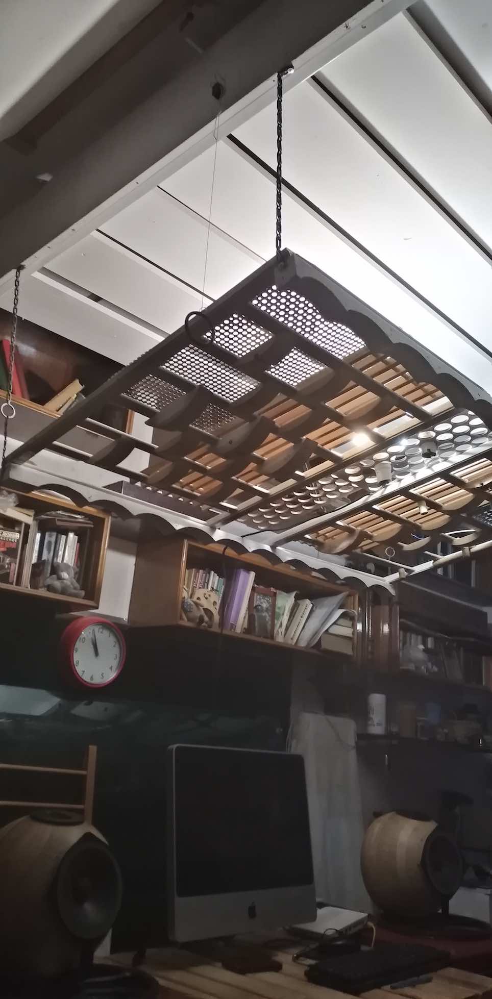

    Для тех, кто беспокоится о твиттере во лбу.
    Его обслуживает второй потолочный Р;

    Брать надо сотонаполненный сендвич углепластиковый. Хотя бы квадратный метр для начала. Но лучше - два. Толщиной не менее 10 мм. Ото ж будет звук!
    Один человек на diyaudio на таких и делал - признал, что зря повелся на "космические технологии" и дорого, обязательно хорошо.
    Кв. метры нужны для НЧ, размером А3 на вменяемой мощности преспокойго отиграет 100-20к.
    Годныйх и дешевых материалов предостаточно, просто требует приложения рук. "Из коробки" неполучится.
    Вопрос, У басовых поверхностей возникает телесное восприятие? Площадь большая, амплитуда - наоборот, отсюда и вопрос.
    Ничего немогу сказать, такие громкости не пользую.
