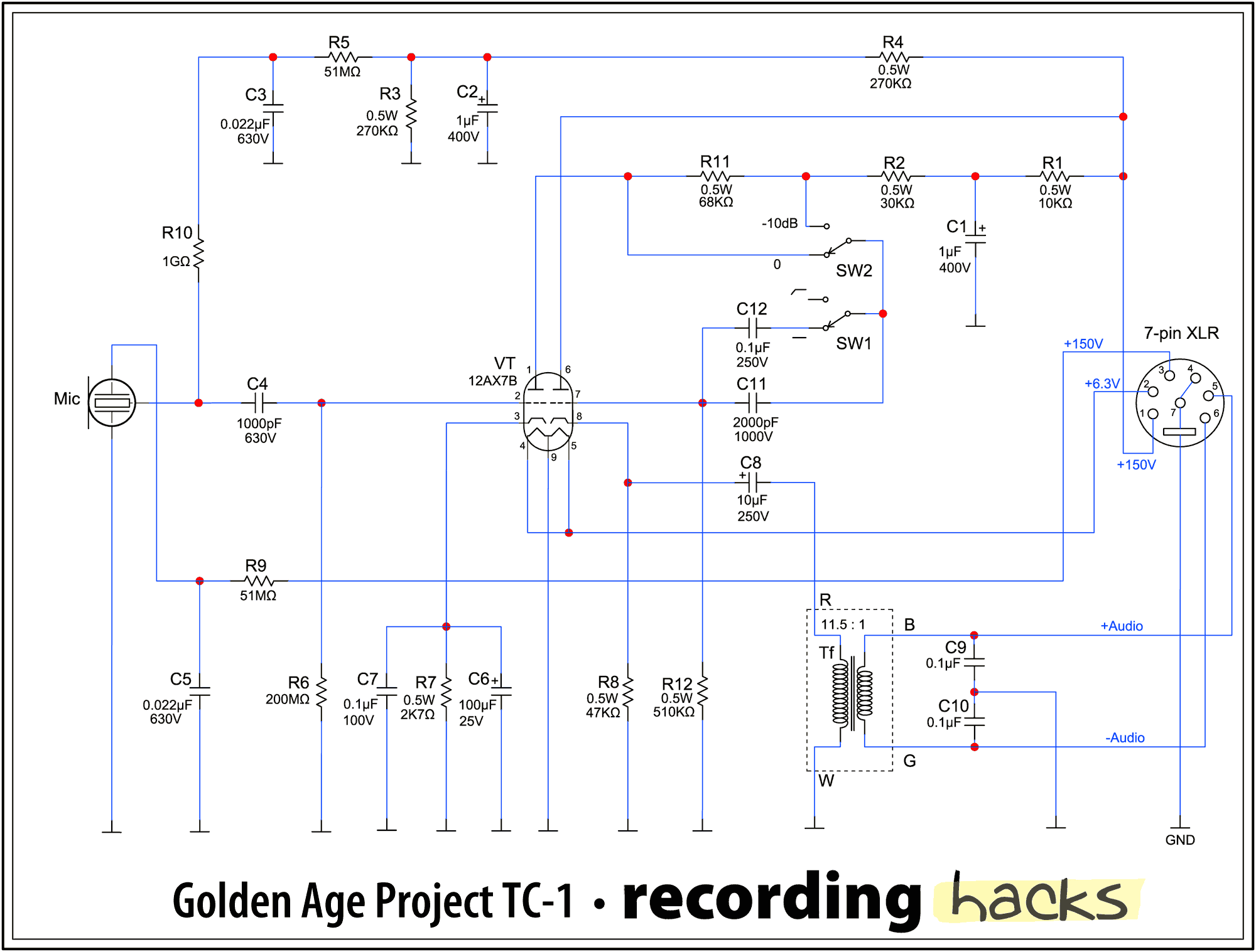

    Или на то, что так любят совать в лампачи китайцы:

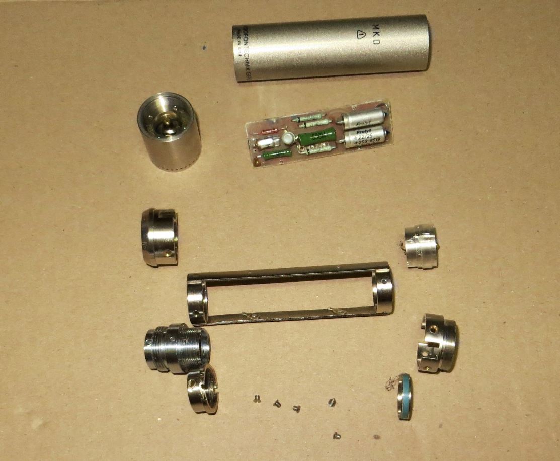

    Полная разборка GEFEL RFT MV102
Название:	RFT MV102 MK102    2    19 04 2022.JPG

    Цель - требуется переделать данный корпус по разъём XLR, а схему под стандартный разъём XLR и фантомное питание +48 вольт.

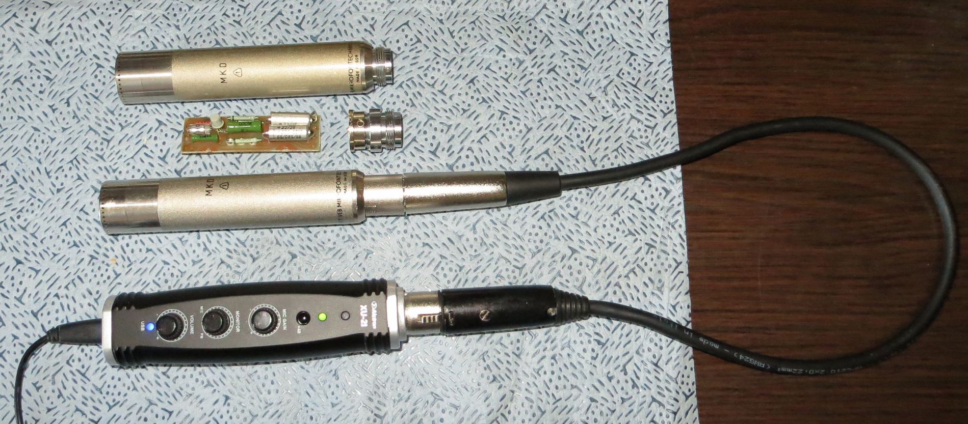

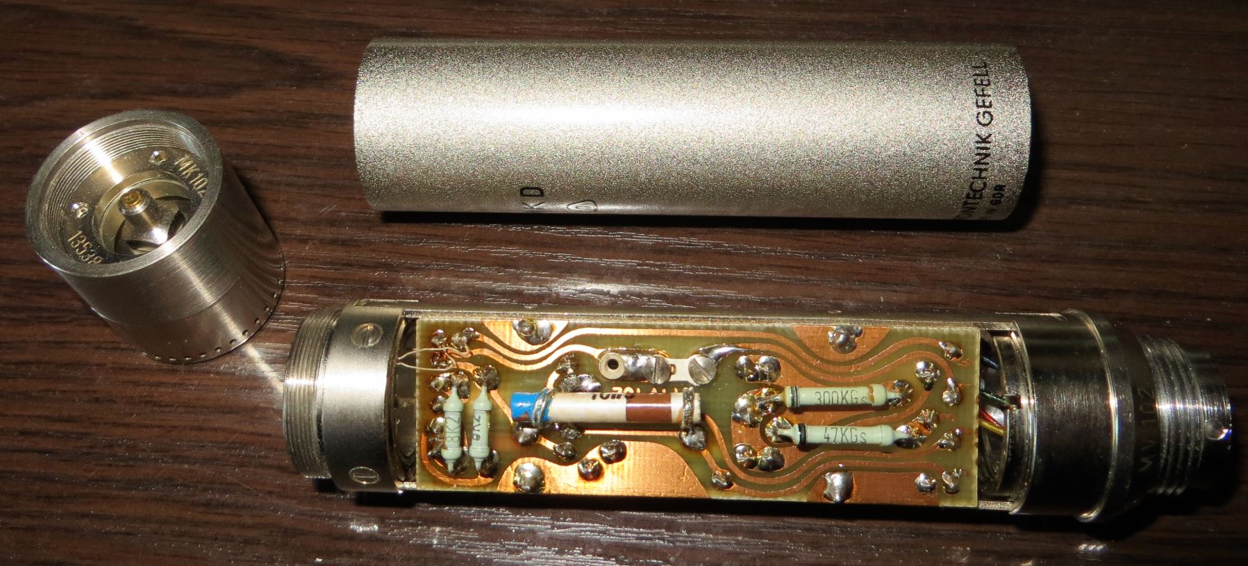

    По умолчанию Переделка микрофона GEFELL RFT MV102 с конденсаторным капсюлем MK102 под XLR по схеме FIN с умножителем - напряжения поляризации 95 вольт

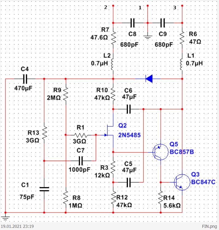

    Переделка микрофона GEFELL RFT MV102 с конденсаторным капсюлем MK102 под XLR по схеме FIN с умножителем - напряжения поляризации 95 вольт.
    Схема стандартная (первая) FIN с умножителем - напряжения поляризации 95 вольт. напряжение поляризации подаётся на "+" капсюля и через разделительный конденсатор подаётся на полевой транзистор 2sk30a. Напряжение сток/исток-3 вольта. Резисторы 5 гОм. Плата умножителя проложена толстым пластиком - стенка от ПЭТ бутылки из-под молока- плата завернута как бы в треугольник - подложка и подвернуты две боковых стенки пластика . Предусмотрена впайка медных стоек для платы, но пока стадии настройки - пока такой вариант -стойки впаивать не стал пока(или вообще не буду).
    Разборка шасси постом выше.

    Имею четыре микрофона под капсюли RFT MK102 -два ламповых RFT MV101, Самодельный ламповый на лампе 6ж1б с трансформаторным выходом и транзисторный RFT MV102. А капсюлей только 3 штуки. И все капсюли имеют разную чувствительность и внутренние шумы. Один гонит "ветер" в сигнал.
    Этот проект давно хотел заделать - очень долго подбирал разъём XLR под задник. Удалось. И я очень доволен. Звук пока в стадии отстройки - схема прогревается. Напряжения пока гуляют - устаканятся подрегулирую их окончательно.
    Единственно поставил конденсатор Панасоник - но он хуже в 1,5 раз по ESR - чем китайский ЯГО, зато короче на 3 мм. А так детали один в один как на предыдущем проекте -из одной закупки .

    По умолчанию Re: Переделка микрофона GEFELL RFT MV102 с конденсаторным капсюлем MK102 под XLR по схеме FIN с умножителем - напряжения поляризации 95 вольт
    Предупреждение для интересующихся -
    Главред схемы FIN не рекомендует перенимать опыт работы Lenivo со схемой FIN.
    Конструкция непродуманная (дроссель открытого типа в тесных корпусах «бутербродом» применять нельзя), схема тестируется не в режиме (бракованная бюджетная карта - фантом 37V), треки компрессируются на личное усмотрение (что недопустимо в первом или единственном тесте/демонстрации). В данном случае капсюли шумомерные, старые, порой с рынков отлежавшие на дожде или хранившиеся в ненадлежащих условиях. Капсюли, с той или иной схемой, выбираются наслушок нередко производя эффект "плохой схемы" или "хорошей схемы" т.е. с нарушением правила "при всех прочих равных".
    Всё верно так и есть.
    Я и сам об этом писал.
    Если кто то сможет более рационально и по всем правилам разместить схему FIN с умножителем в стандартный корпус GEFELL RFT MV102 - и у него будет всё работать. То я с удовольствием повторю такой опыт.

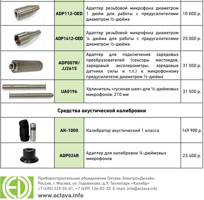

    Почему достаточно много внимания уделяю самодельным вариантам для измерительных микрофонов?
    А вы ценники на современные измерительные решения видели ? Я вот искал информацию и на новый каталог Октавы наткнулся ...... как бы не критиковали меня за такое применение схем с запуск капсюлей с разными предусилителями..... но ценники на современные решения явно не гуманные к самодельщикам, которым нужны измерительные микрофоны..
Название:	Цены Октава 1.JPG
Название:	Цены Октава 2.JPG
Название:	Цены Октава 3.JPG
Название:	Цены Октава 4.JPG
    Технические характеристики блоков питания - ни в какие аудио стандарты не подходят.
Название:	Цены Октава 5.JPG
    Поэтому не смотря на общие стандарты надо ориентироваться на конкретные технические характеристики имеющегося оборудования. И только на их основании строить свою систему.
    Лично я за стандарты, но почему часто характеристики далеки от стандартов........ у того оборудования, которое попадает именно к тебе. У других всё по стандартам работает, а теме попадает оборудование с нестандартными характеристиками....... От того и опираемся. Живём с тем , что есть.
  14. #73
    Завсегдатай Аватар для Павлунчик
    05.03.2012
    Ташкент
    1,395
    По умолчанию Re: Ленточные микрофоны. Ремонт. Модернизация. Изготовление новых.
    Только вот откровенную чушь не несите пожалуйста.
    Указан стандарт P48, IEC 61938 (в паспорте микрофона или в паспорте звуковой карты) - то значит фантомное питание 48V 6.8/6.8кОм и никак иначе. Указано фантомное питание 48V 6.8кОм/6.8кОм - то значит стандарт P48, IEC 61938.
    Иначе - значит несоответствие. "Стройте свою систему", делайте Сами себе что хотите но не суйте это несоответствие в нос и уши присутствующим!
    Кто виноват что китайцы Вам подсунули туфту о 37 Вольт вместо 48? Неужели станете переделывать "под себя" микрофоны нойман, акг и т.п. где паспорт требует 48 +-4V? И советовать другим "строить свою систему"? Вы вообще отдаёте себе отчёт когда такое пишите? Это же отборный бред.
    ---------- Сообщение добавлено 19:07 ---------- Предыдущее сообщение было 18:12 ----------
    У Китайцев значит свои китайские стандарты..... Звуковая карта покупная - работает и мне с ней удобно. Поэтому и использую.
    Не навязывайте окружающим свои выдуманные личные "китайские стандарты".
    Октава тоже использует стандарт P48. И в паспортах указывает именно его.

  15. #74
    Частый гость Аватар для Aikman
    21.03.2021
    Подольск
    440
    Тут коллега Lenivo вы просто путаете что-то. Все эти измерительные микрофоны питаются от своих блоков питания, либо от батарей вставляемых в корпус. Им вовсе НЕ нужно фантомное питание какого-либо стандарта. Как оно не нужно ламповым микрофонам. Для этого и существует кнопка "ON\OFF 48V" на современных аудио- интерфейсах.
  16. #75
    Аватар для Lenivo
    20.08.2010
    г. Екатеринбург
    1,098
    Вы как то преувеличиваете моё участие........ Я делаю схемы из открытого доступа, в том числе вашу - ИЗ ОТКРЫТОГО ДОСТУПА. Публикую свои результаты. Это мои результаты. С удовольствием слушаю ролики других самодельшиков и делаю личные выводы. Что нравится применяю у себя.
    Напряжение фантома вам не нравится -так есть подстроечный резистор и сопротивление на входе умножителя - взял да подстроил под нужное напряжение. Раньше два подстроечных ставил. Сейчас это не нужно. Честно я вас НЕ ПОНИМАЮ. Вы критикуете не меня и мои изделия - вы критикуете промышленную Китайскую карту. Ну и не используйте её. Я то тут причём. Я перебрал некоторое количество карт - остановился на этой, потому как мне она нравится больше других решений. Мне она нравится, вам не нравится....Ну и не используйте её. Я эти карты не делаю, и не продаю их, и не рекламирую их. Я просто её использую. Чего вам НЕ НРАВИТСЯ в моих действиях? За чужие действия я не отвечаю ...... разбираться в стандартах мне не требуется досконально..... Потребуется разберусь. Сейчас у меня стоят другие задачи , которые требуют времени.
    Ещё раз я не понимаю вас и ваши претензии. Я не работаю на коммерческий рынок - это моё хобби. Делаю для своего удовольствия и получаю результаты тоже для своего удовольствия за свои деньги......... И чего?
    ---------- Сообщение добавлено 19:55 ---------- Предыдущее сообщение было 19:48 ----------
    Вы всё смещали в кучу. Для микрофонов- для которых не требуется фантомное питание , я использую звуковую карту с отключенным фантомным питанием. И вообще, для таких микрофонов с внешним питанием, я использую другую звуковую карту. А Альктрон ипользую только для финального сравнения звука, чтобы исключить влияние на звук разной обработкой звука разными звуковыми картам. Ламповые микрофоны могут пожечь звуковые карты ....... были прецеденты при подключении неисправных ламповых микрофонов....поэтому отлаживаю на самых дешёвых внешних звуковых картах, а только для финального сравнения использую звуковую карту Альктрон и с отключенным фантомным питанием.
    Прошу прошения господа критикующие я запутался уже кто о чём тут....один про одно другой про другое. Потом всё мешаете в кучу. Мне конечно приятно, что хоть так реагируете...... Но честно говоря за какую то фигню зацепились, имеющую внешнее по отношению ко мне происхождение. Я умею решать проблемы и задачи, умею обходить или искать альтернативы. И делаю так как удобно мне и .......... так как делаю для себя. Или делаю так, как просят если сделаю проект для кого то. Хотя для кого то делаю очень редко, так как это мне не приносит удовольствия. А денег не приносит априори.
    Последний раз редактировалось Lenivo; 07.08.2022 в 18:11.
  17. #76
    05.03.2012
    Ташкент
    1,395
    Вообще-то речь о доработке этих шумомерных трубок под другие схемы, в частности FIN. FIN рассчитана для стандарта фантома 48V.
    А он упорно подключает FIN к бракованной звуковой карте с напряжением фантома 37V. Режим перекашивается, настройка уже другая.
    Ладно бы сам для себя, а тут вещает на всю ивановскую без всяких оговорок о бракованном фантоме и перекошенных режимах.
    Приходится регулярно защищать FIN от "технобандитов"
    ---------- Сообщение добавлено 20:10 ---------- Предыдущее сообщение было 20:01 ----------
    Тогда просто прекратите подключать FIN, рассчитанную на стандарт фантома 48V, к бракованной карте с недофантомом 37V.
    На лбу темы FIN чёрным по белому написано - стандарт фантома 48V. И не стройте из себя "кота Базилио" типа "не вижу".
    Подло выглядит!
    21.03.2021
    Подольск
    440
    Я какбэ на это и намекал. Более того, коллега Lenivo делает, на основе полученных с кривой карты результатов, какие-то выводы и распространяет записанные на кривой карте аудиофайлы.
    У самого такая кривая звуковуха. Но я ее использую только для общения через мессенджеры.
  19. #78
    Аватар для Lenivo
    20.08.2010
    г. Екатеринбург
    1,098
    Тогда просто прекратите подключать FIN, рассчитанную стандарт фантома 48V, к бракованной карте с недофантомом 37V.
    Подло выглядит!
    Просьба не переходить на личности.
    Схема из открытого доступа. По схеме производится регулировка и настройка под конкретные параметры транзисторов и напряжения. Схема работает. Пробовал подключать и через внешний фантомный источник равный 48 вольт+-0,1 вольта. При подстройке разницы в звуке не заметил.
    Я паяю разные схемы для данного микрофона пробовал четыре разные схемы , с разными вариантами умножителя и стоковые варианты схемы...... Почему я должен чего то там не паять, если вам не нравится...... По каким причинам. Если вы не хотите, чтобы кто то не пользовался вашими наработками, то не выкладывайте их в общий доступ. По моему ВЕГАЛАБ именно площадка для радиолюбителей, где делятся схемами и обсуждают проблемы схем и настройки схем. У меня работает. И работа схемы меня устраивает. Я об этом и написал. Работает и не самым худшим образом. Звука я добиваюсь своим способом - до десятка перепаек для настройки.
    Ещё раз. Я не понимаю мотивов ваших претензий ко мне. Да и к другим самодельщикам тоже ...... На предыдущем сайте , где ранее вы размещали информацию по микрофонам по данной схемотехнике. Вашу схему берут за "основу" - каждый её отстраивает под себя, под свой капсюль, под свои комплектующие в соответствии со своей квалификацией и музыкальными предпочтениями в звуке.
    Не хотелось бы что бы вас заблокировали и на этом сайте. Уважайте правила сайта. Не оскорбляйте и не переходите на личности.
  20. #79
    05.03.2012
    Ташкент
    1,395
    "Пришла беда отворяй ворота" Остаётся только регулярно комментировать. Других вариантов нет, как видите.
    Конечно всё это можно не замечать но "Ложь, повторенная тысячу раз, становится правдой".
    ---------- Сообщение добавлено 20:56 ---------- Предыдущее сообщение было 20:53 ----------
    Не только. Есть раздел "заповедник гоблинов", обратите на него внимание и задумайтесь - с какой стати.
    ---------- Сообщение добавлено 21:18 ---------- Предыдущее сообщение было 20:56 ----------
    Рассчитанная на стандарт фантома P48V.
    Стандарта P37V для студийных микрофонов не существует.
    Не вводите в заблуждение любителей звукозаписи. У подавляющего их числа на руках звуковые карты с фантомом 48V, а не с Вашими 37V.
    Большинство известных моделей работают с фантомом 48V, а не 37V, а в паспортах строгие ограничения по разбросу.
