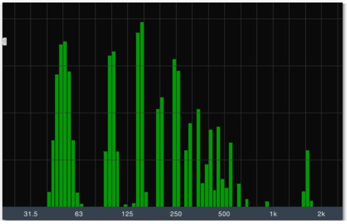

    Проблема - фон в обоих каналах. Уровень слишком заметный, чтобы забить на эту проблему. Например, тихую фортепианную музыку слушать сложно.
    При замкнутом входе, отключенных проводах, перемещении фонокорректора - уровень фона не меняется.
    Вот спектр фона
    Автор когда-то пытался его победить, но не смог.

    Что бы я хотел услышать от специалистов:
    - какие шаги предпринять для поиска причины фона и его устранения.
    - я готов блок питания выделить в отдельный корпус, но хотел бы быть уверенным, что это поможет.

    Если не косяк в монтаже, то от фона может эффективно помочь решение, применённое Дмитрием в "Заратустре" https://forum.vegalab.ru/attachment....4&d=1280863677
    Трансформатор прежде, чем выносить, можно покрутить на шасси, наблюдая за фоном. При заметном изменении уровня, придётся принимать меры.
    С уважением, Андрей.

    Металлическое шасси, в районе входных разъёмов, должно быть соединено с общим проводом, в одном месте. На фото не видно. Это правило применяется, в не как попало собранных усилителях, даже с чувствительностью на три порядка ниже.

    Не надо никакого "симметрирования" резисторами подогревателя! Эта чушь перенеслась от прямонакальных ламп. Один конец накала посадить на землю. Один конец, не оба! Есть, понимаешь, прецеденты... Прямо с панельки первой лампы, прямо на землю. Перфекционисты настаивают на том, что землить надо тот вывод, что на панельке ближе к управляющей сетке. Всё!
    Кстати, неплохо бы убедиться что виноват именно накал: на лету кратковременно отключаем оный, слышим разницу(или не слышим).
    Конденсаторы какие-то придумали, резисторы... Беда с неофитами. Как там у классиков? Оба упадут в яму?
