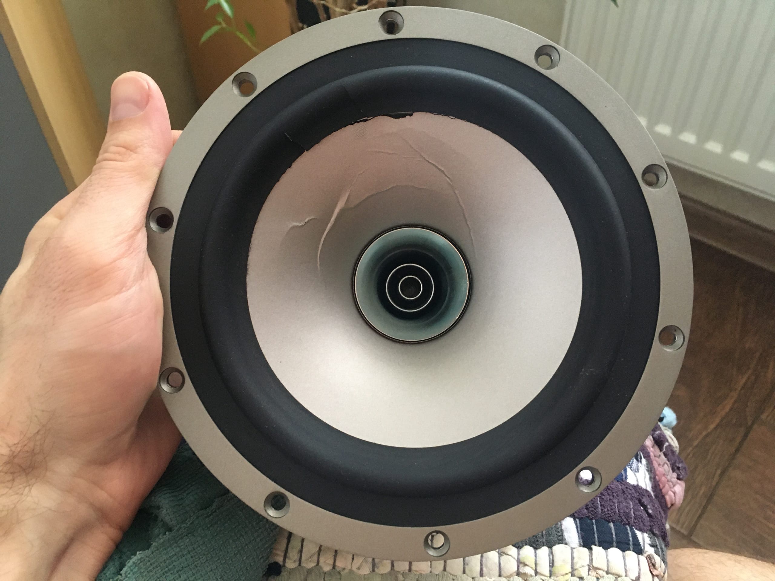

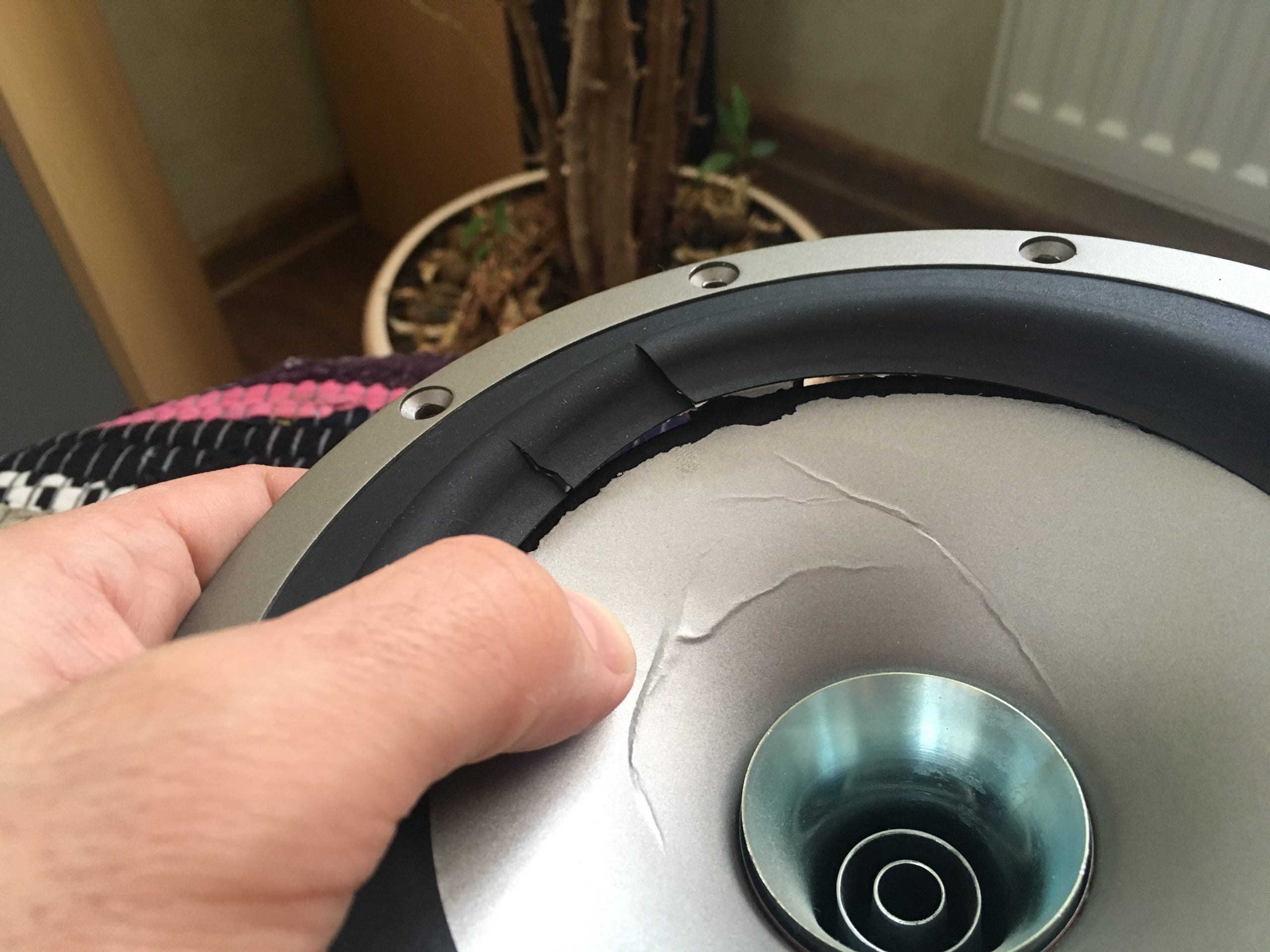

    Всем привет.
    На динамике замят диффузор и оторван подвес.
    Если с подвесом все понятно - просто переклеиваем, то что делать с замятием диффузора? Есть методы восстановления?
    И если я поменяю подвес на одном динамике, то нужно ли менять на втором исправном для идентичности? Потому что оригинальный подвес найти будет невозможно.

    По умолчанию Re: Восстановление динамика
    Кусочек ватмана с обратной стороны подклеить
    ---------- Сообщение добавлено 21:10 ---------- Предыдущее сообщение было 21:08 ----------
    Каг бэ желательно. Но перед этим желательно найти подвес с максимально похожими мех. характеристиками на характеристики оригинального.

    Так как динамик все равно будет разбираться, то выправить диффузор не составит труда. Ватман с обратной стороны диффузора не потребуется.
    И подвесы необходимо заменить на обоих динамиках. Подвесы для замены желательно приобретать с одной партии.

    Да и подвес не сильно порван, я бы заклеил. возможно выйдет почти незаметно с лицевой стороны. Хар-ки точно уплывут не сильно, если вообще не на уровне разброса в партии.
    Хороший совет.
    Динамик ремонто пригоден..... Ремонт меньше скажется на звуке, чем замена подвеса. И потом, если не понравится - всегда можно заняться заменой подвеса. Тем более подвес надо заказывать - пока приедет это время.
    А так резиновым клеем повес заклеить. А диффузор - выгладить - и посмотреть -может с другой стороны пропитать клеем или марлю с клеем наклеить..... Только непонятно из какого материала диффузор сделан..... Подбирать клей надо.
    Я обычно использую Момент - Марафон.
    Это головка от Танной Сенсис. Диффузор из модифицированной целлюлозы. Можно снять его, аккуратно размочить залом разведенным клеем ПВА столяр, и затем выгладить заломы твёрдым гладким предметом на твёрдом основании. Например ложкой или стеклянным шаром на стеклянном столе. Потом просушить и переустановить с центровкой
    Не цепляет катушкой за керн или верхний фланец? Может, у верхнего повеса неравномерная толщина\жёсткость, что приводит к динамическому перекосу катушки?
