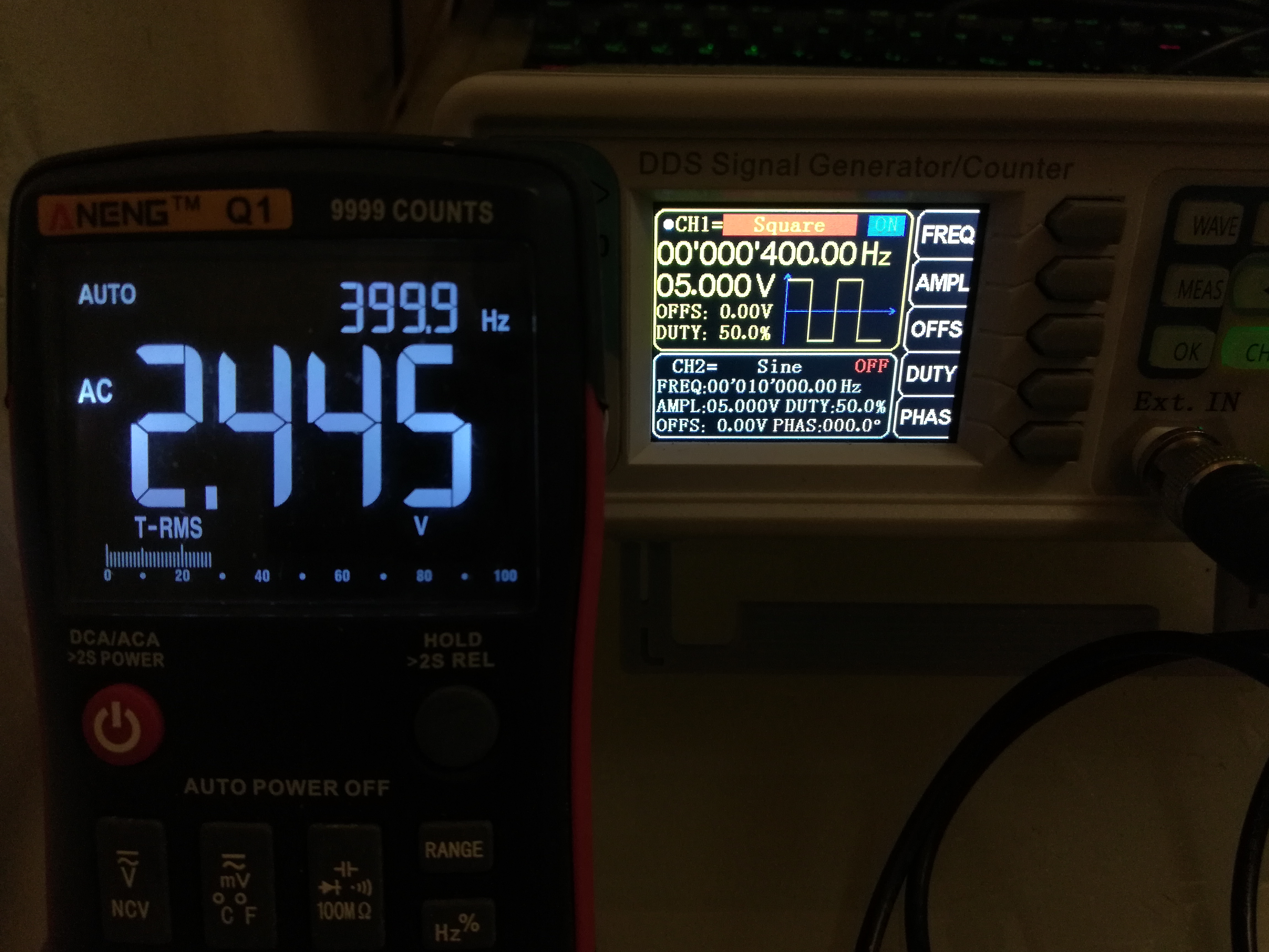

    При замере напряжения выхода на меандре всё ОК.

    При замере на той же частоте синусоидального сигнала-непонятка....

    Амплитуду и частоты ставил разные(в пределах возможности мультика)-результат один и тот же,с одинаковой процентной разницей по напряжению синуса.
    Что я делаю не так?
    пс
    сейчас нет под рукой осциллографа.

    может теорию почитать?
    Что такое trueRMS?
    Что такое амплитудное значение переменного напряжения?
    Что такое действующее значение переменного напряжения? И как оно рассчитывается?
    Всё правильно прибор показывает.
    Вот ссылка с картинками, калькуляторами, децибелами для синусоидального сигнала на все случаи жизни
    http://www.sengpielaudio.com/calculator-db-volt.htm
    Почти в конце (глава: RMS voltage, peak voltage and peak-to-peak voltage)
    есть калькулятор, подставь свои значения (Vpp) и увидишь, что всё верно прибор показывает.

    А что именно не нравится то? Что разные значения? Так они и должны быть разными.

    Не понимаю почему на синусоидальном сигнале с гена напряжение показывает такое...
    Ставлю 50 гц -для мульта должно быть вообще для любого нормальная измерительная частота и все равно то же самое различие.
    А на квадратном сигнале все точно замеряется-5в размах с гена,на мульте 2.5в.

    Так действующее значение определяется квадратом площади под кривой напряжения. Генератор же задает одинаковое амплитудное значение. Естественно, квадрат площади под прямоугольником в 1,4 раза примерно больше квадрата площади вписанного в него полусинуса. При равной амплитуде. Вы карандашик то возьмите и заштрихуйте площадь под прямоугольником и под вписанным в него полусинусом - сразу в глаза бросится, что вторая площадь много меньше.

    Тогда еще вопрос- измеряем напряжение переменки от сети(например вторичка транса),там то же синус 50гц,но напряжение (амплитуду) мульт показывает правильно или не так?
    Чесговоря решил первый раз проверить возможность мультика по частоте и...и задумался вот.
    Вьехал. ))) На сетевом замере то же коэфф. 1.4 применяем.
    Ступил. ))))
    Спасибо.

    Вдогонку: после выпрямительного моста, на который подано, допустим 20В синуса-переменки вешаем вольтметр: он показывает те же 20В действующего. Ставим еще на выход моста конденсатор - и оппа - уже 28В. Потому как конденсатор площадку полусинуса растянул до прямоугольника!
