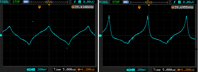

    Цитата Сообщение от UDVA Посмотреть сообщение
    Модель трансформатора с однополупериодным выпрямителем
    У Вас модель линейная, идеализированная. Нужно использовать нелинейную модель. Или провести не виртуальную лабу.
    На осциллограммах показан ток перемагничивания в двух режимах. В первом случае к вторичной обмотке активная нагрузка подключена напрямую, во втором – через диод. Ток перемагничивания контролируется через отверстие Фомина (любой поисковик в курсе). Трансформатор питается прямоугольным напряжением от преобразователя, но к этому моменту, думаю, придираться никто не будет.

    Где постоянный ток, Карл? Он же может намагнитить сердечник трансформатора до насыщения!

    Какой смысл показывать модель из незнакомого* Вам симулятора? Живые осциллограммы показанные выше не внушают доверия? Или непонятны?
    У вас на осциллограмме, это что, неочевидно?

    Просто потому , что обмотка - это просто какое-то количество медного ( или алюминиевого ) провода , в ней нет никаких диодов
    А в приведённой вторичке - есть.
    чтобы понять - эта постоянная составляющая вторички , будучи нескомпенсированной током первички ( в ней же постоянной составляющей нет ) будет намагничивать сердечник , и при достаточно большой величине - доведёт его до насыщения
    С учётом того, что ток ХХ может быть порядка 5% от нагрузки - ну и мож есть 10% запаса до насыщения - можно сделать вывод о том, что постоянный ток величиной более 0,5% от номинального (переменного) насытит МП.
