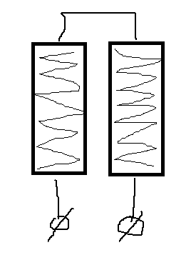

    А две идентичные катушки параллельно расположенные, но противоположно включённые, не пробовали? Очень криво написал. Сейчас попробую нарисовать.
    Я себе на выход УНЧ делал бублик с компенсацией фантомного витка. Размашисто получилось.
    Магнитосвязанные очень удобны при настройке, финально не делал.
    А бублик, если не ошибаюсь, требует вдвое большей длины провода, помноженной на двойное сечение, если еще и то же Ra. Большие такие дорогие печеньки, печить устанешь. Проще обычные катухи подальше друг от друга распихать. И от железок.
    Тогда уж лучше бифиляром мотать. Или Айртоном-Перри (встечно ёлочкой). Но на сколько безындуктивная намотка хороша для создания катушки индуктивности? И на сколько такая безындуктивная намотка не чувствительна к внешним полям?..
    Очень хорошая идея!
