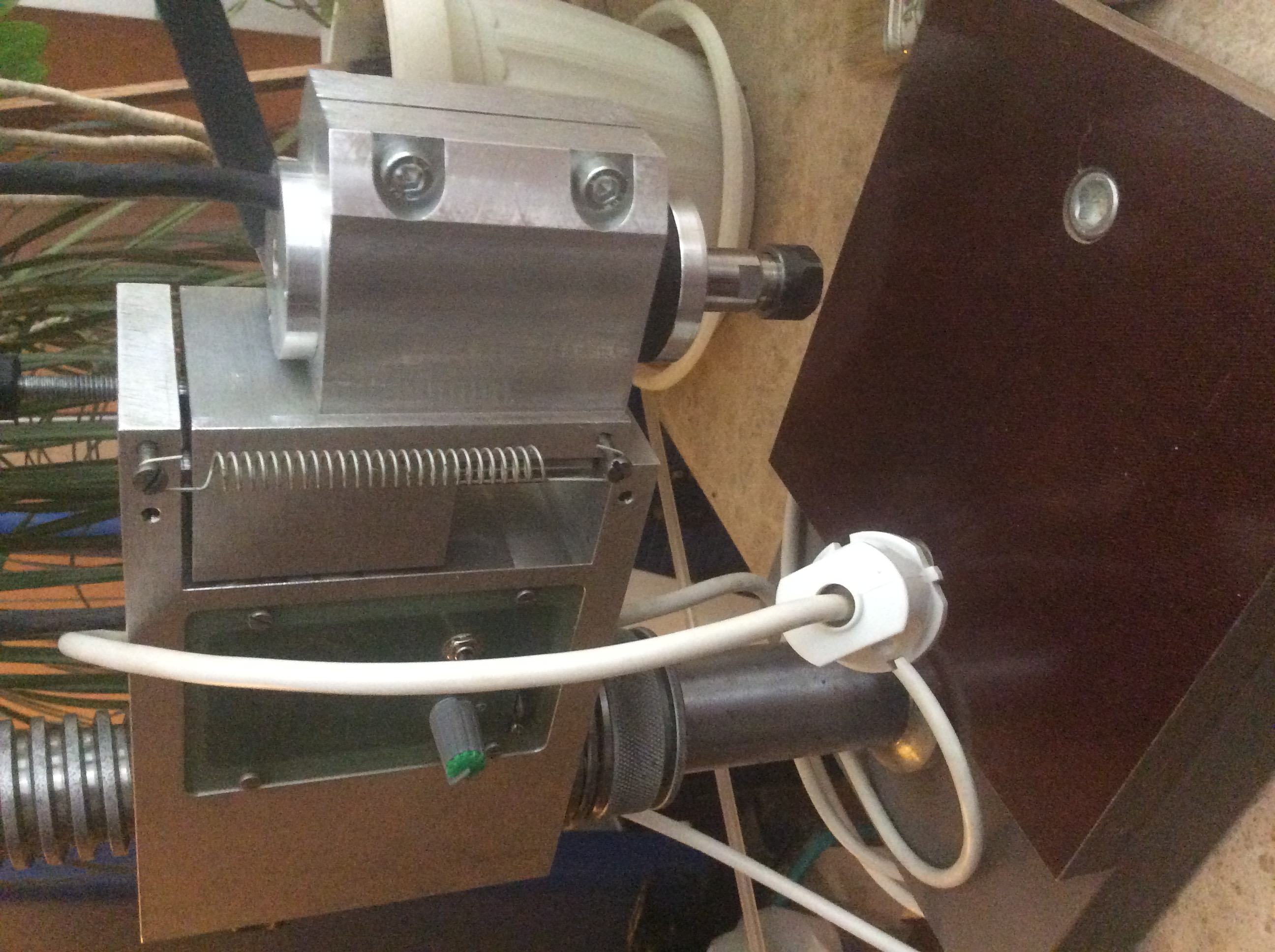

    08.01.2015
    867
    По умолчанию Re: Патрон для дремеля
    Если сверлить от руки, биения отходят на второй план...
    Это понятно, но товарищ спросил про "без биений", я ответил. А вручную сверлить ТС сверлами удовольствия мало. Тут на хорошей самодельной сверлилке нет-нет, а 0.3 сломаешь. Про руки и говорить нечего.
    На видео, кстати, патрон er11 (у самого такой стоит), а это совершенно другой уровень по сравнению с теми, что рассматривает топикстартер. Хотя если вал движка 5мм, я бы подумал именно про этот вариант. Правда цена с нормальными цангами по нынешним временам не очень.

    Аватар для Delta213
    23.01.2006
    Астрахань
    4,402
    Я давным-давно работал на ПЯ, где как раз занимался сверлильными станками с чпу, ремонтам их электроники, когда ломалась. Там были и обычные станки, типа как на рисунке выше, но промышленные. Так вот, на ручных ТС сверлами не сверлили, ломались они, а мне именно под ручную надо, я не много сверлю, не мой профиль. Кстати, на чпу у нас движки были на пневмо тяге, сначала давление создавалось, ротор поднимался на воздушной подушке, затем вращение, что-то около 50тыс. оборотов давали. Шума, свиста от этих станков было, только берушами спасались. На каждом станке 4 шпинделя, сверловка сразу 4-х плат, вот там только ТС сверла.

    08.01.2015
    867
    ТС для долгой жизни нужны хорошие обороты и минимальные люфты. Советские не ЧПУ станки за очень-очень редким исключением обеспечить больших оборотов не могли.
    В том, что на картинке выше бесколекторник с оборотами до 18К и перемещение шпинделя на линейных подшипниках. Мелкие (0,3-0,4) свела если и ломаются то только по собственной глупости (плохой прижим).
