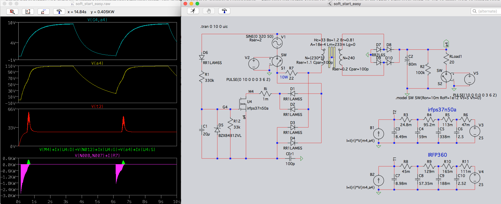

    Мощные трансформаторы дают высокий стартовый ток, даже работающие на холостую нагрузку. Вместе с выпрямителем с высокой емкостью конденсаторов, это приводит к необходимости ставить медленные предохранители и мощные переключатели.
    На дзене видел интересную схему от PRACTICAL ELECTRONICS
    Мне понравилось, что схема работает без реле и в первичной обмотке трансформатора. Попробовал смоделировать ее с магнитной моделью трансформатора. И у меня она работает не совсем корректно. Цепь образованая элементами VD6, С1, R1, R2 VD7, С3 которая устанавливает начальное напряжение на затворе VT1 не работает. Это приводит к более долгому старту схемы питания. Может на схеме есть где ошибка?
    Здесь A1 старт трансформатора без нагрузки, A2 старт трансформатора с выпрямителем, A3 софт старт по схеме автора, A4 софт старт с вольт добавкой (как должно работать). Так то вольт добавку можно вообще убрать и схема значительно упростится. Но интересно запустить авторский вариант.

    Для желающих покрутить схему в LTSpice прилагаю архив с магнитной моделью трансформатора.

    Ну и кстати, можно же без сложного управления, взять топорно:

    Выглядит красиво, но чем это лучше предлагаемой схемы? Плюс один транзистор.
Название:	Screenshot 2022-03-18 at 14.48.45.png

    mellowman,
    Ты забыл про диоды внутри MOSFET-ов.
    В закрытом состоянии полпериода будет подаваться полное напряжение.

    И её даже можно в осцилл/симулятор разглядеть?
    Да.
    Кстати, был неправ насчет предложенной тобой схемы. Диоды не при чем, все нормально.
    При ~6% THD в сети это будет иметь какое то значение?
