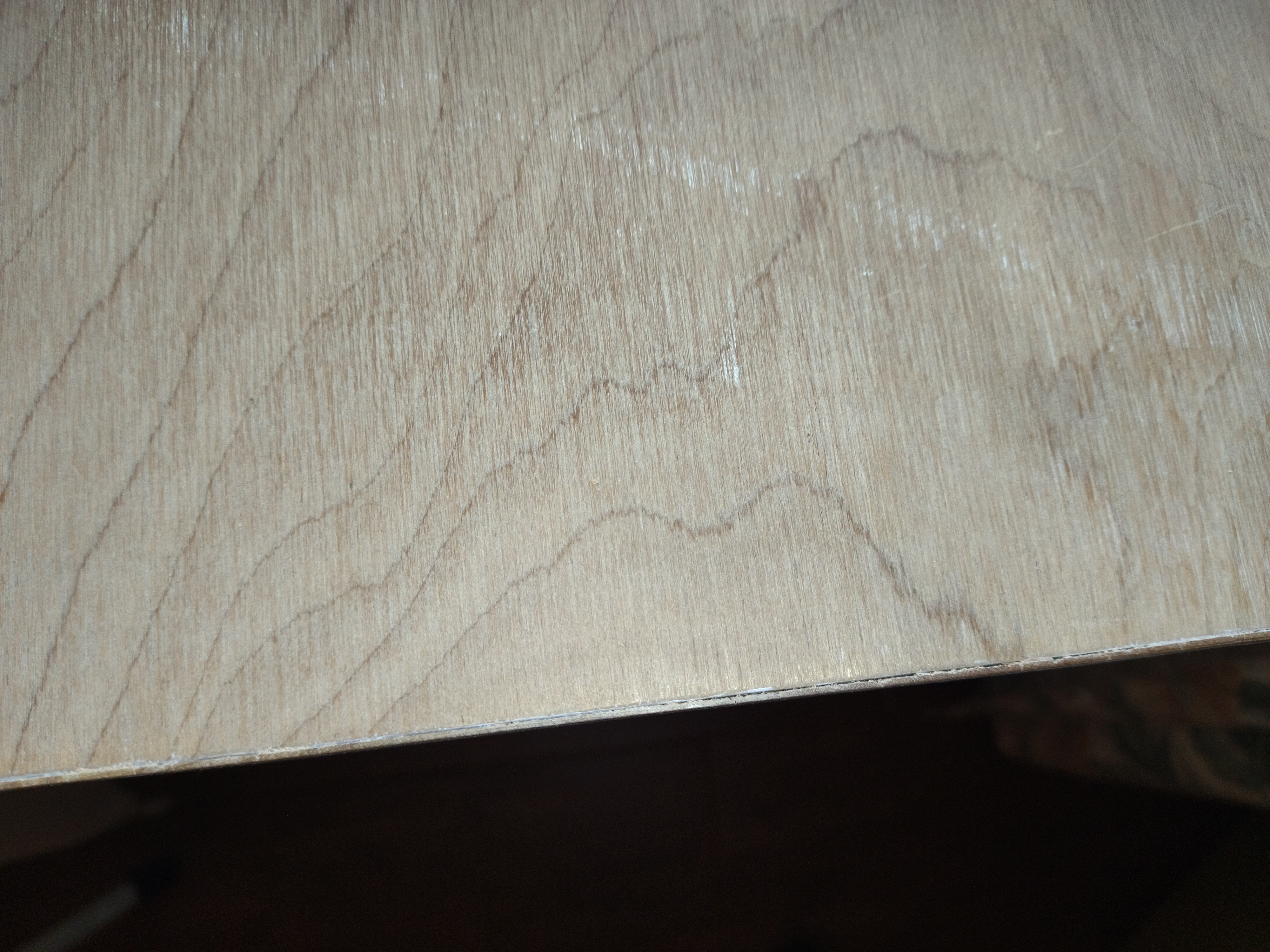

    Подогнал мне тут сосед большие обрезки красивой фанеры. Решил запилить Рипполь. Встал вопрос чем торцы фанеры шпонировать? Имеющимся шпоном(более темный) или как раньше - срезками лицевого шпона фанеры, но срез получается сделать только вдоль волокон.
    Пришла мысль - клеить сначала обрезки фанеры, по размеру чуть больше чем торец ],Нажмите на изображение для увеличения.
    а затем обрезать оставляя на торце только один слой шпона (или чуть больше).[ATTACH=CONFIG]418912[/ATTACH
    Затем фрезой обрезаем по периметру доски и доводим до поверхность до нужного состояния.
    Получается гораздо удобнее чем просто шпоном и можно поперечный срез получить.
    Может кто уже так и делает, но мне не встречалось.

    frezer, сделай, пожалуйста, фото готового результата!

    Вот не шлифованный образец:

    Мне, не очень нравится. Клей уже второй меняю.
    Технология здесь совсем не причём. Способ полностью идентичен склеиванию в торец двух кусков фанеры.

    frezer, почему щель такая получилась? Край неровный, или прижим был слабый?

    Клей хреновый - отваливается.

    Вот не отвалившийся:Нажмите на изображение для увеличения.

    Клеи два типа действительно хреновые, один ладно -старенький (3 года), а второй вроде свежий и морозостойкий D3, но держит плохо. Правда можно на фанеру грешить, она влагостойкая и очень нестандартная как по размеру, так и непонятно из какой древесины.

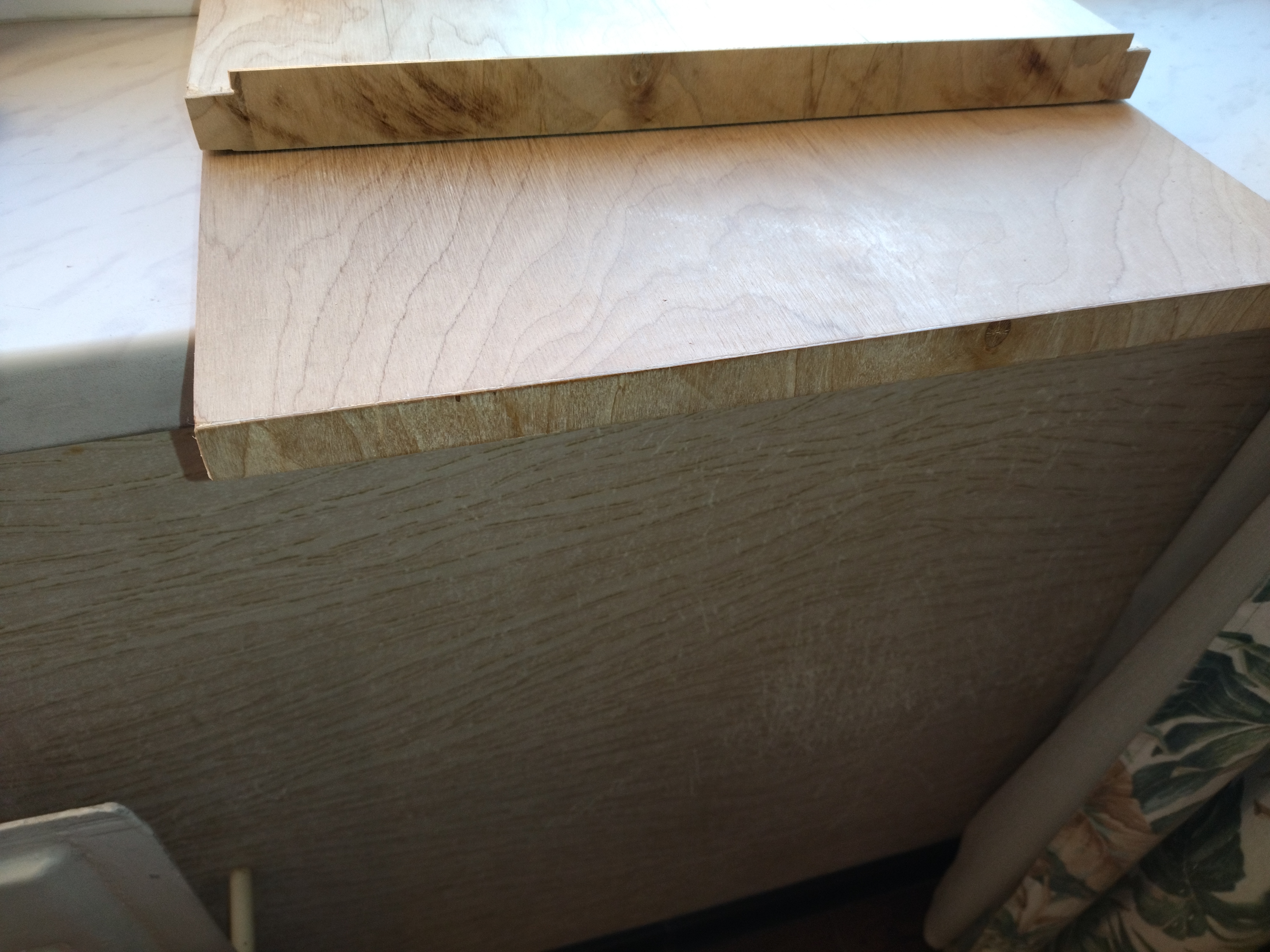

    Нормальный столяр в трезвом уме никогда не будет склеивать в торец два куска фанеры.
    Как минимум - достанет микрошиповую фрезу для этого. А клей тут не при чем.
    Вы как шпонируете торец фанеры?
    Добавлю на фото стык под углом 90 гр., без снятия фаски, её снимать буду позже.

    Чем её клеить надо? До этого, морскую импортную фанеру клеил ПВА - было всё хорошо!
    Я же написал выше. Т-образной рейкой.
    В традициях стиля Arts&Craft есть еще один способ оформления торцевых кромок панели. Но там он является своеобразной "иконой стиля", наряду с эбеновыми клепками.

    Я тоже написал - шпонирование, т.е. отделка шпоном, мне кажется так делают достаточно много людей.
    Спиленным верхним слоем морской фанеры я торцевал на ПВА - десять лет прошло всё держится безупречно.

    PUR-клеем

    это в теории... фанеровать на полеуретановый, ну-ну
    А на практике - контакник, тот же Момент-пробка (хотя мне более нравится Клейберит 114 или 152)
