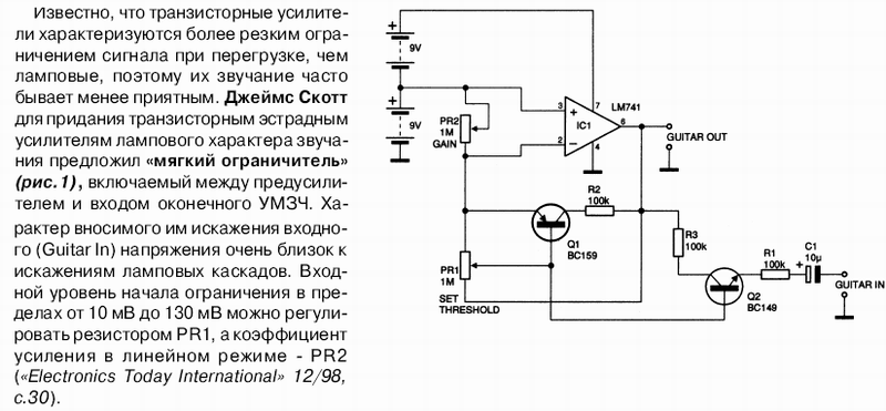

    Заинтерисовали системы защиты.
    1-Это защита применённая в КОРВЕТ 150АС-001, от перегрузки ас и постояннки.
    2-Полная защита усилителя от перегрузки по выходному напряжению и токовая защита (т.е. защита от кз выхода и перегрузки при работе на низкоомную нагрузку).
    Очень интересны темы. Просто знакомые музыканты уже столько всего нажгли. Только не нужно писать мол описываемые системы защиты не нужны.
    Кстати еще интерисует защита от перегрузки по входу усилителя, лимитер. Я тут кое что нашёл (оно во вложении), можно как-то переделать и модернизировать заодно.

    Лимитер - у Агеева смотри.
    Защиту от кз и сответ.... - я юзаю одну ВСЕГДА !!! мыло своё дай - скину.

    Синтез, внимательно посмотри на asa80.pdf, там все есть. Встречавшиеся мне другие решения или отдают полным ламерством, или ничего не защищают или требуют дополнительных устройств типа тепловой защиты.
