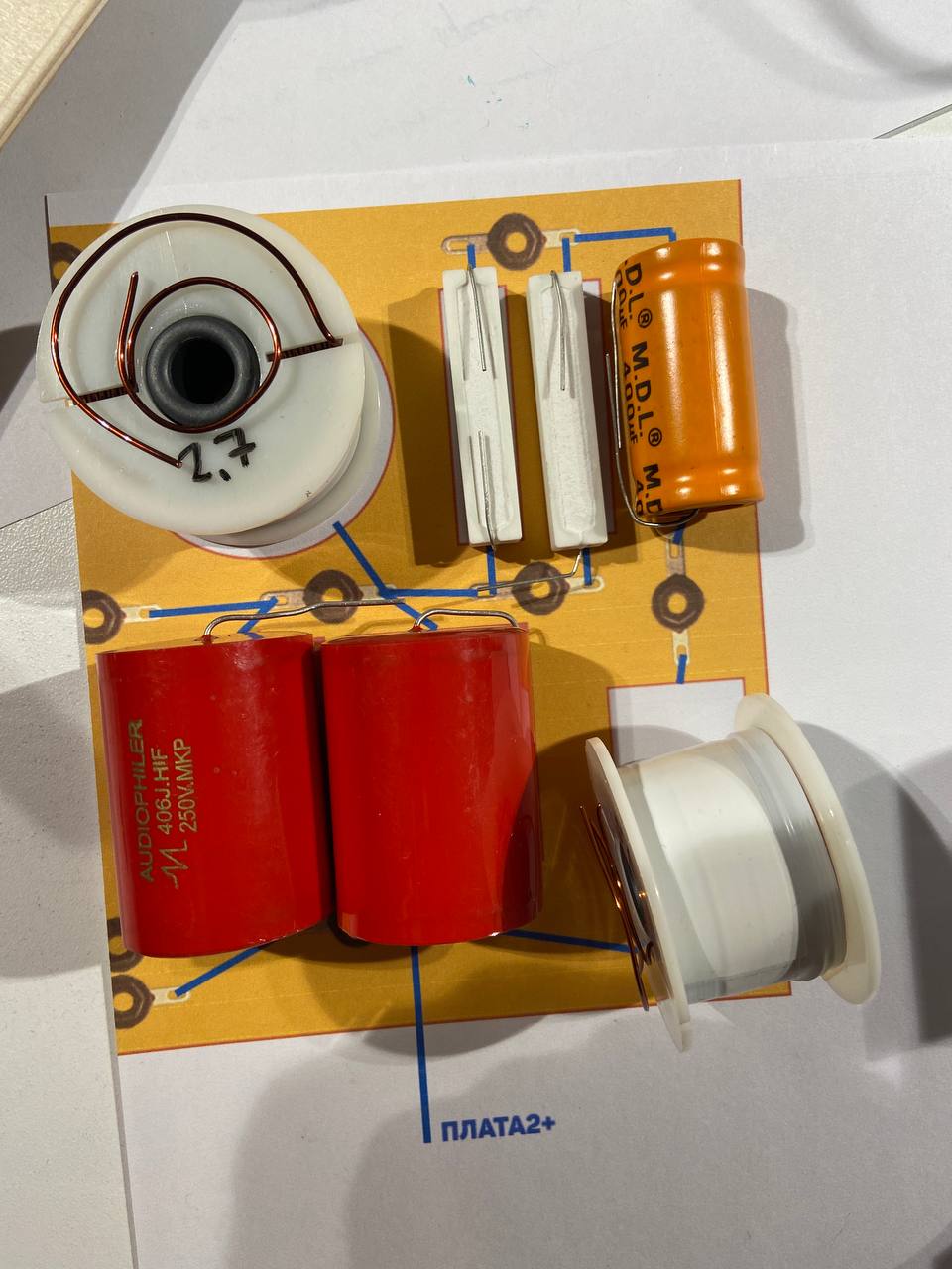

    Уважаемые товарищи!
    После того, как собрал АС 8851, я начал собирать АС Opti 327
    Деталей в фильтре Opti 327 больше, чем в 8851 и мне кажется, целесообразно разместить их на двух отдельных платах.
    На приложенных картинках то, что у меня получилось. Предполагается навесной монтаж с помощью стоек 3СМ10-1 (на заклепках), детали будут крепиться к плате пластиковыми хомутами.
    Покритикуйте пожалуйста, так же буду рад советам по теме, а может быть и ошибки обнаружите.
    Заранее благодарю всех, кто решит потратить в этом треде свое время.

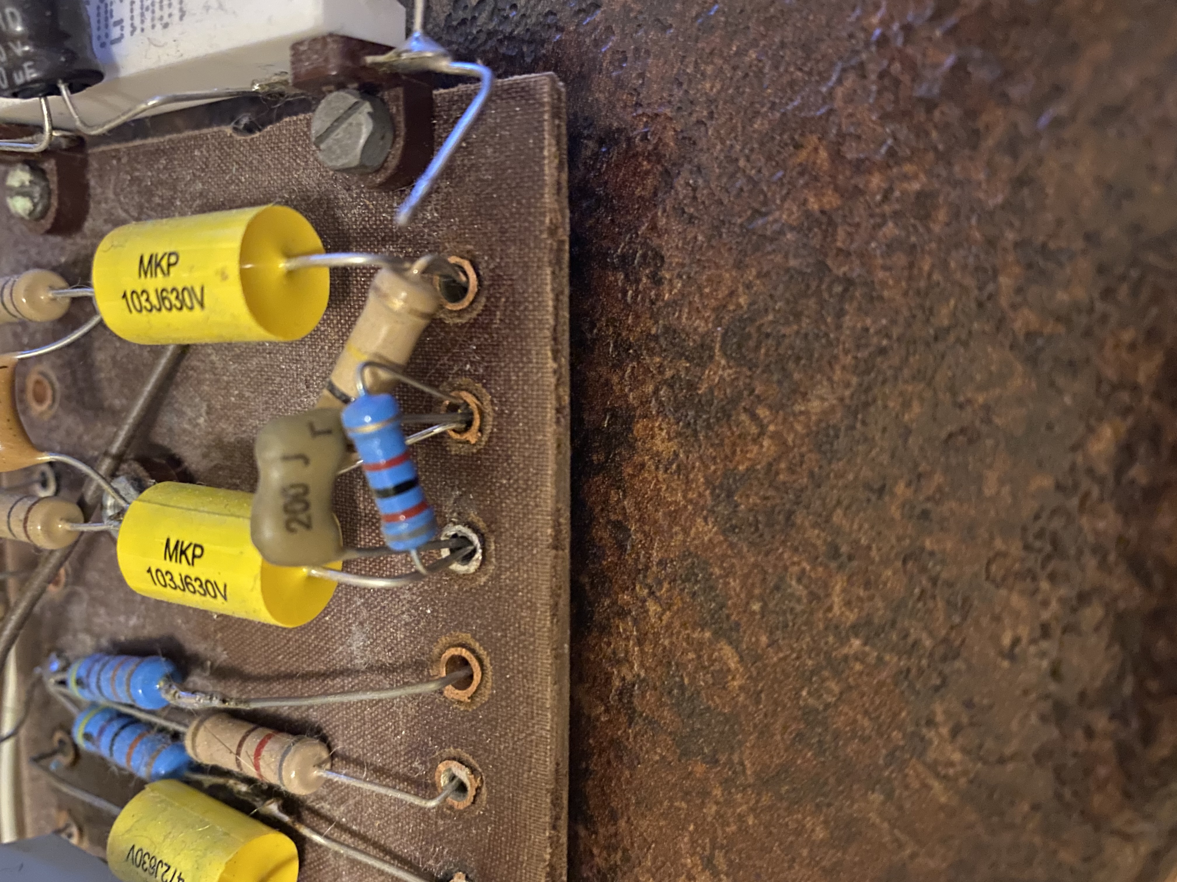

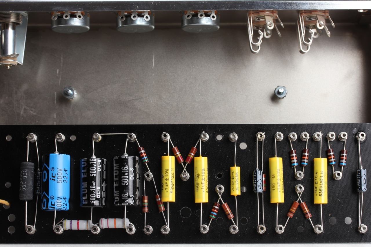

    По умолчанию Re: Opti 327 Проект Алексея Александрова
    Честно - не глядел, что с фильтрами, и на одной или двух оптимальней - не скажу.
    Скажу по пайке:
    раз - половину стоек можно выкинуть. Смотрите критичнее.
    ДВА - есть такая штука - туррет борд по англицки. Вот с ей будет получше в Вашем случае, нежели с стойками этими. Они не для здесь.
    В гитарных усях это стандарт.
    Фото с нета для примера, и своё - медная трубка, расклёпаная в текстолите(для бедных), или латунные заклёпки с Али (для чуть побогаче)
    Заклёпки пижже.Нажмите на изображение для увеличения.
    Какими проблемами их наличие грозит?
    Я когда паял фильтр для 8851 столкнулся с тем, что пайка нескольких деталей к одной стойке - задача довольно трудоемкая, в контексте того что дефекты пайки получить мне очень не хотелось.
    Я не про наличие. А про количество. Вместо четырёх плохих паек сделать одну хорошую - хуже?
    Ну, смотрите, что я имею в виду...
    На приложенных фотографиях видно, что если избавиться от монтажных стоек, то вывод резистора просто-напросто не дотягивается до вывода конденсатора, плюс (я возможно глупость пишу) - не понимаю, как в одной точке шесть выводов спаять - это какой-то здоровенный ком олова будет....
    для НЧ получилось вот что:
Название:	2022-03-07 23.57.10.jpg
    Стойки по краям оставлены, так как к ним будут крепится провода и я не хотел бы, что бы провода обломали выводы деталей.

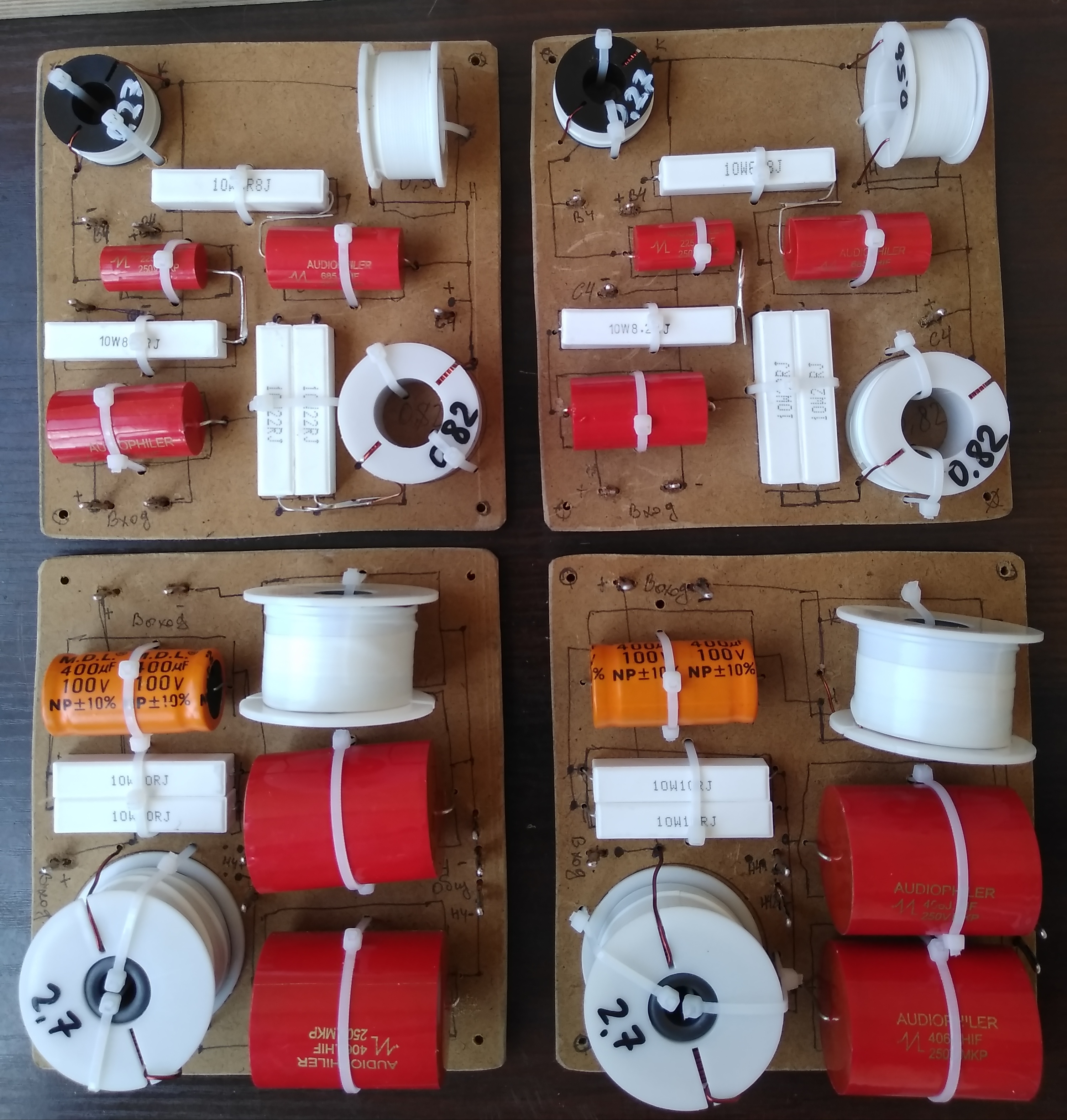

    Можно припаять провод с выводу детали и закрепить его (провод) к фанерке.
    А чем обычная печатная плата не устроила?
    В куче промышленной акустики работает годами,проблем не замечено
    Главное не лениться приклеивать элементы силиконом,чтобы от вибрации не саморазбирались)
    Цитата Сообщение от БИНА Посмотреть сообщение
    Как правило в дешевой куче акустики , так же там и электролиты ставят и катушки с ферит. сердечниками для удешевления .И зачем брать пример с таких куч.
    я не о комплектухе
    чем навес в случае с фильтром аргументированно лучше печатной платы с нормально зафиксированными компонентами?
    по технологичности-плата делается и быстрее, и сборка фильтра без дополнительного геморроя с поиском турретов, монтажом их на кусок диэлектрика, и последующей пайкой
    ИМХО, бессмысленное увеличение куска работы без практического результата
    в тему дорогой акустики (из про-сектора)-тоже все на платах, не запариваются они с низкотехнологичным навесом
