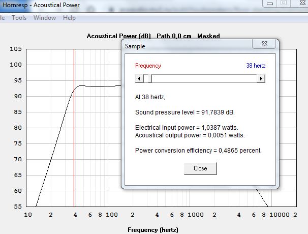

    Цитата Сообщение от landco Посмотреть сообщение
    нет там 38Гц.
    А ты в симулятор засунь и поймёшь есть или нет, да и по минус три указано.
    Про рабочую площадь "до 60 м2" тоже ээ.... как-то самонадеянно)))
    Если не громко, почему бы и нет ?
    20квм это 4 х 5 метров
    60квм - 6 х 10 метров
    разница по короткой строне всего полтора раза, ну пусть будет с учетом реального расположения дистанция от ас до кресла слушателя 3 и 5 метров - (меньше -6дБ)

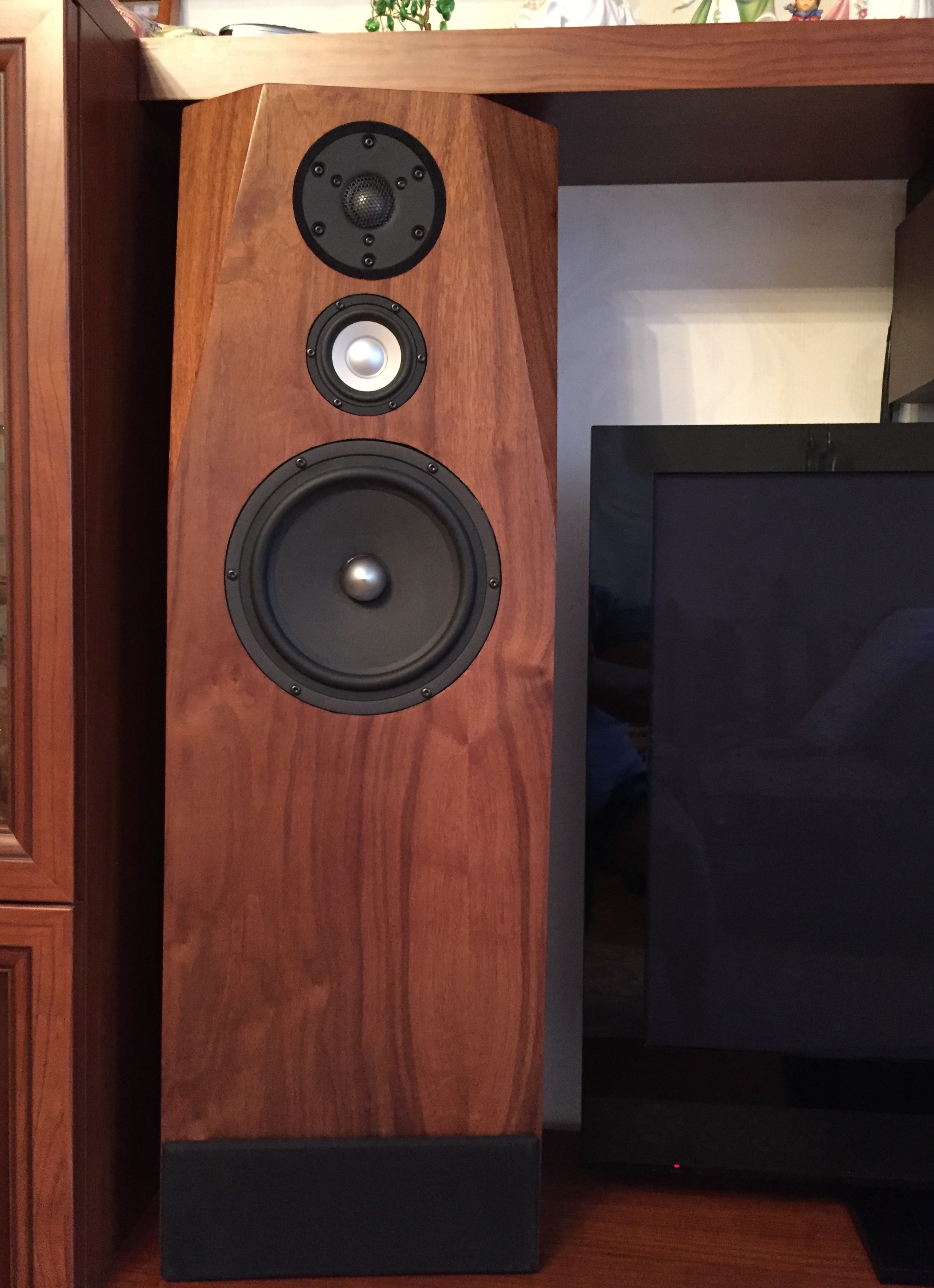

    Твой хороший знакомый Валентин (Люберцы) их - слышал (и не раз):
Название:	АС после установки бериллиевой ВЧ.JPG
    А то, что тебе еще и чуйка в 90дБ нужна, так это проблема твоего лампадника, а не АС.
    Помимо рока, они и другие стили - отлично играют.

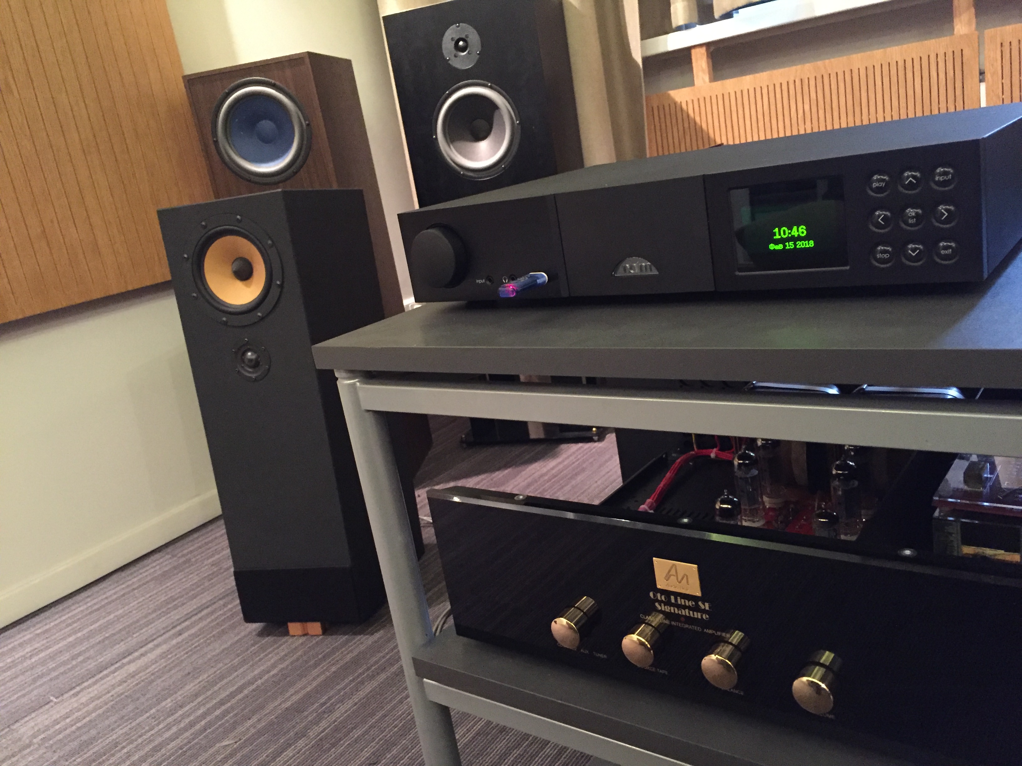

    Я наелся дорогими динамиками. Последнее время предпочитаю слушать музыку -образы а не звуки. У меня в кайросах стоит не дорогой сатори. Полностью устраивает.
    Я кайросы делал. Кайросы + рок и металл - это не совместимые вещи. Динамики и драйва в них - ноль. Смягченный саунд, выстрел воспроизводят как шлепок.
Название:	Фото АС Kairos.JPG

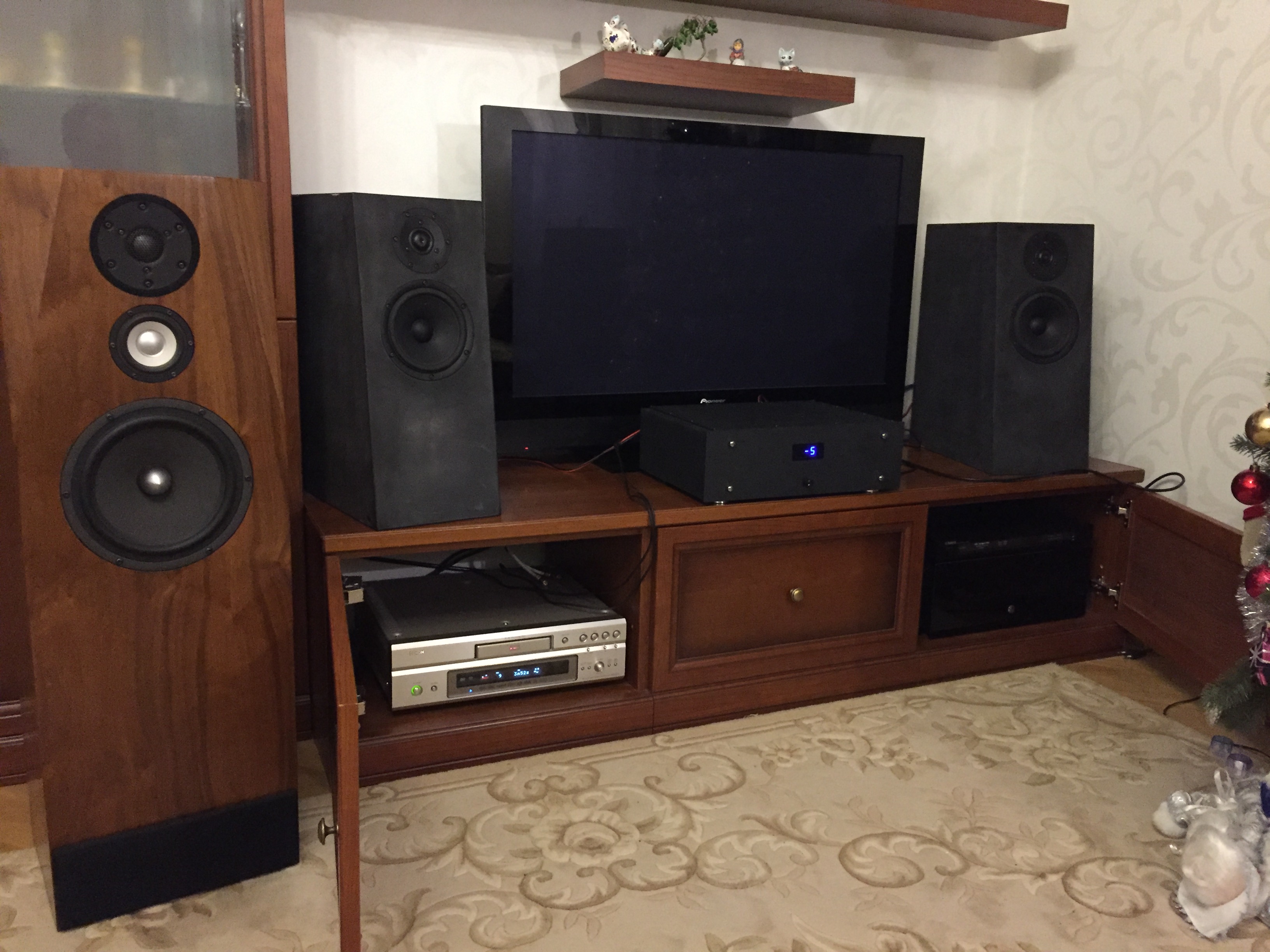

    Из заводских и ценой до 150тр для рока могу порекомендовать напольники 2,5 полосы B&W703, были.
    Я потом на мидах от B&W703 делал высокие полочники: рок играют - отлично.
    Если не громко, то и радиоточка сгодится)))
    Мурлыкать тихонько, как радиоприемничек на кухне...
    Но тогда при чем тут Hi-Fi, требуется определенное звуковое давление для качественного звучания....
    Видимо, такой у автора симулятор... или он цифирки подрисовывает сознательно)) нету там 38Гц, даже по -3Дб))
    Давай, опровергай Нажмите на изображение для увеличения.
    Я тоже думаю, что нет.
