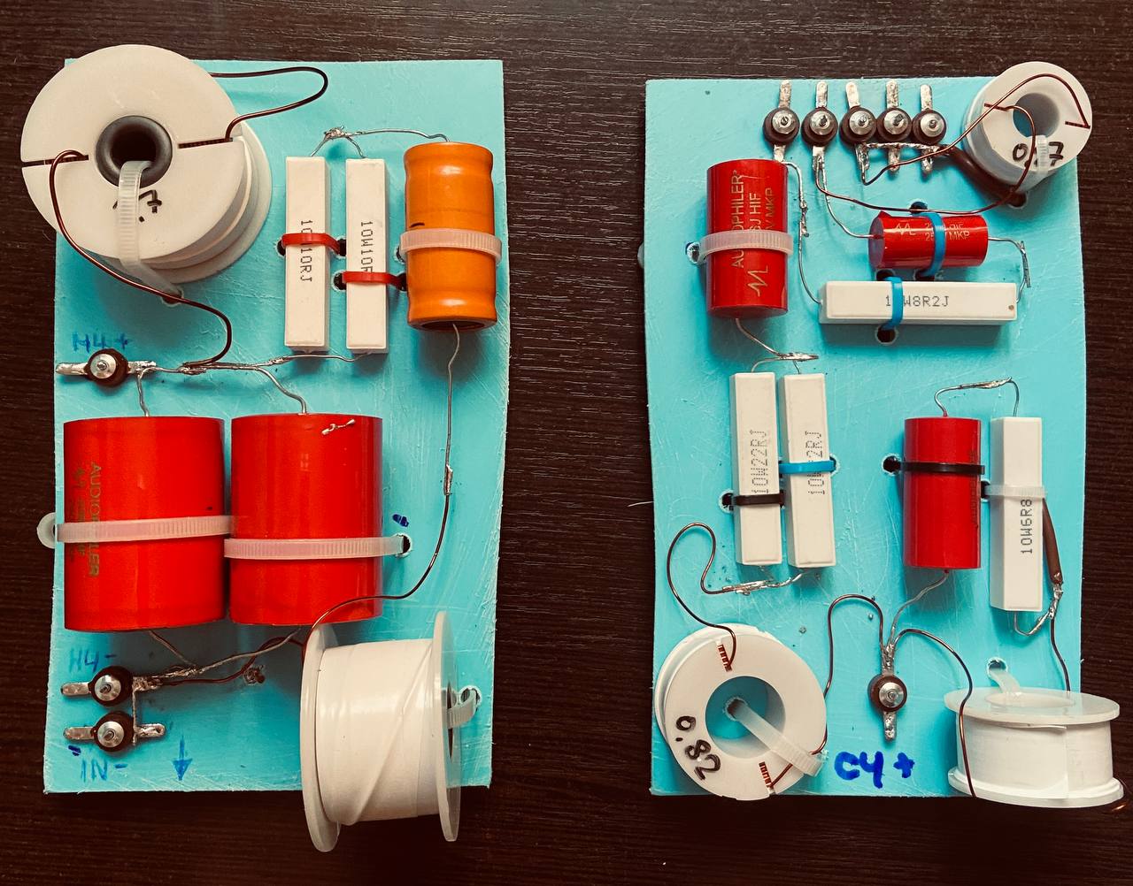

    Уважаемые товарищи!
    После того, как собрал АС 8851, я начал собирать АС Opti 327
    Деталей в фильтре Opti 327 больше, чем в 8851 и мне кажется, целесообразно разместить их на двух отдельных платах.
    На приложенных картинках то, что у меня получилось. Предполагается навесной монтаж с помощью стоек 3СМ10-1 (на заклепках), детали будут крепиться к плате пластиковыми хомутами.
    Покритикуйте пожалуйста, так же буду рад советам по теме, а может быть и ошибки обнаружите.
    Заранее благодарю всех, кто решит потратить в этом треде свое время.

    Цитата Сообщение от Alexsandr Посмотреть сообщение
    жесть
    Что за "жесть"? Динамики не только "вперед играют", как думают многие "аудиофилы".
    Это был первый этап.Слегка подклеил элементы.
    На втором я заменил проводки на стяжки и еще добавил силикона. Для красоты, естественно..
    "Бумкают" колонны очень достойно, так что элементы фильтров надо соответственно крепить.
    В 5+1 пожмотился с силиконом, через некоторое время услышал дребезжание. Пришлось разбирать и проклеивать.
    Хотя все было нормально стянуто. А эти - далеко не 5+1.

    А в чем вообще тайный смысл использования этого уксусного силикона ? Его предназначение герметизация, а не фиксация, для этого есть куча других силиконов - разные каучуковые напр. или более жесткие быстросохнущие на растворителях, есть еще такая вещь как термоклей. Или в вашем селении оно все не продается ?
    20.01.2022
    872
    По умолчанию Re: Opti 327 Проект Алексея Александрова
    В целом у силиконового герметика отличная адгезия и доступная цена.
    Можно конечно какой-то другой использовать (если он есть поблизости) но не вижу никаких проблем использования силикона.
    Правда вибродемпфер из него совсем никакой - это пожалуй единственный минус.
    Термоклей - на холодные детали бывает плохо липнет, да и от нагрева течёт - встречал когда кросс хорошо разогревался и весь клей с катушек и резисторов стекал.

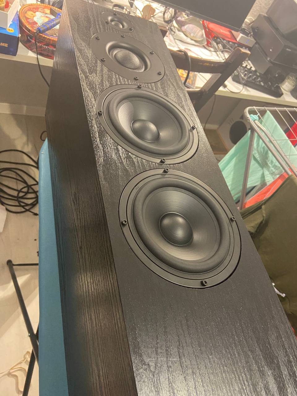

    Ранее уже собрал АС8851
    Распил МДФ на станке ЧПУ заказывал у Николая

    Кит для фильтра заказал у автора проекта. По совету людей, писавших в комментариях выше, минимизировал использование монтажных стоек.

    С текстолитом больше не заморачивался - смонтировал фильтр на пластмассовых планках, отдельно НЧ и отдельно СЧ/ВЧ, так как деталей в этом проекте больше, чем в 8851

    Корпуса обтянул самоклейкой d-c-fix "чёрное дерево", но купил сразу широкий. Это усложнило процесс оклеивания, но зато швов получилось мало.

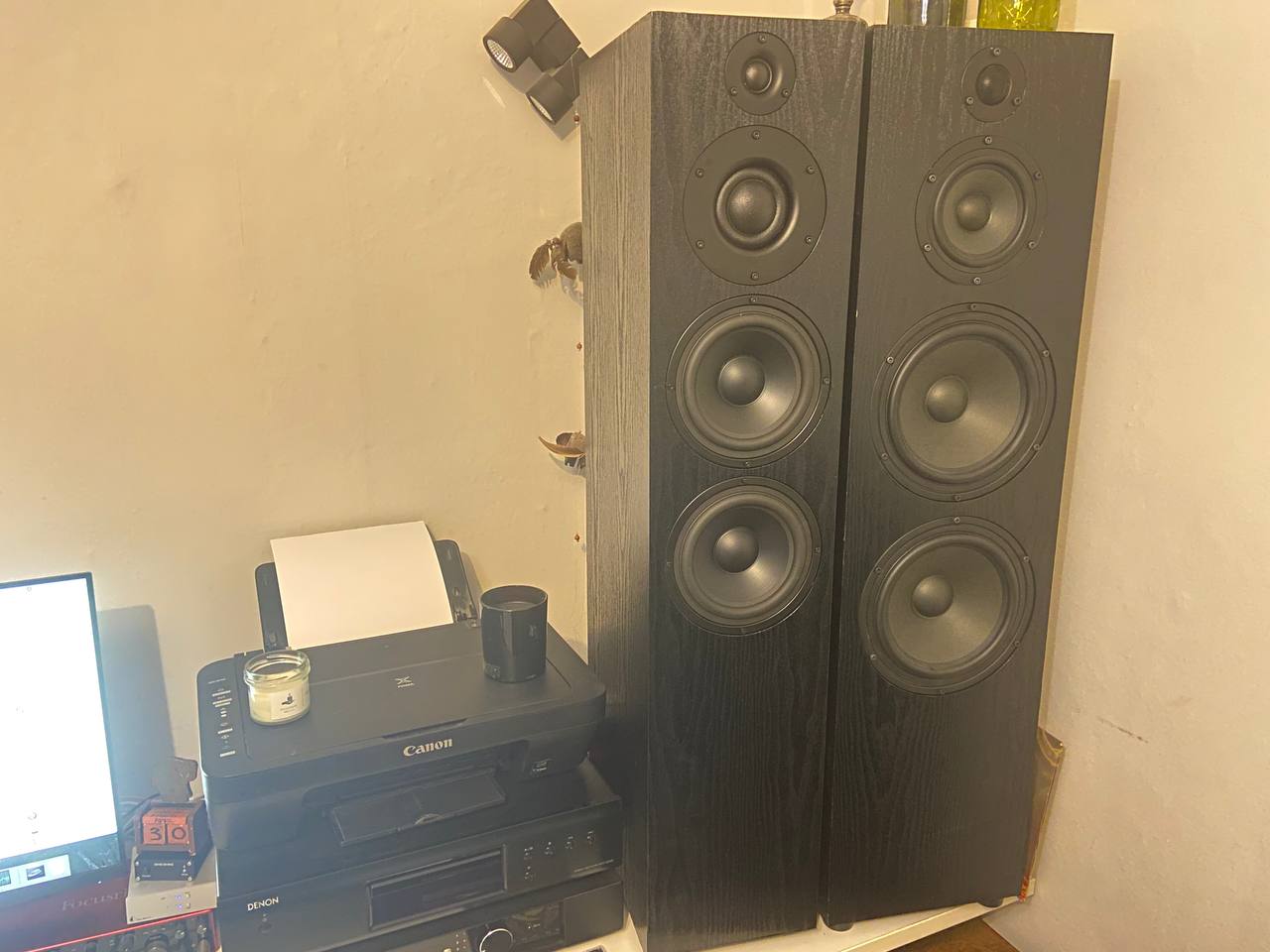

    Вот на фотографии Opti 327 и АС8851 рядом (Opti 327 - с внутренней стороны):
Название:	2022-04-04 17.50.23.jpg
Название:	2022-04-04 17.49.35.jpg

    Измерения производил в комнате обычной, прямоугольной, без ковров и т.п. к сожалению. АС располагал в центре комнаты на подставке.
    О звучании:
    Для субъективной оценки:
    Общий балланс Explosions in the Sky – Wilderness
    Середина Fleet Foxes – Fool*s Errand
    Низы Darkside – Paper Trails
    Высокие Pharoah Sanders - You*ve Got To Have Freedom
    Пространство John Martyn - Small Hours
    Динамический диапозон Crtomir Siskovich, Victor Kuleshov, Petr Laul - Tabula Rasa: I. Ludus
    Вокал Evanescence - My Immortal
    На мой взгляд детализированный хороший звук, сцена присутствует, сильной стороной считаю детализированные НЧ.
    Специально ходил в салон, слушал JBL Studio 698 и Focal Chora 816 c Marantz PM8006 - эти два варианта "связок" превосходит по звучанию и АС8851 и Opti327 c Rega Elex-R Удивительно, но довольно заметно на слух.
    Если сравнивать АС8851 и Opti327 не смотря на схожий формфактор звучат они не особенно похоже. После очень детализированных и ярких СЧ АС8851 кажется что у Opti327 звук довольно тусклый, но это только первое впечатление. Довольно заметно на композициях, где большое количество НЧ, что Opti327 справляется очень легко с их воспроизведением даже в том случае, когда низов навалено с избытком, например на одной из композиций на НЧ Opti327 воспроизводит быструю триоль, которую АС8851 "не замечает". ВЧ у Opti327 звучат чуть более ярко, чем у АС8851, однако середина меня больше впечатлила у последних....
    Хотелось бы выразить благодарность Алексею Александрову за интересные проекты и тем людям, которые помогали советами.
