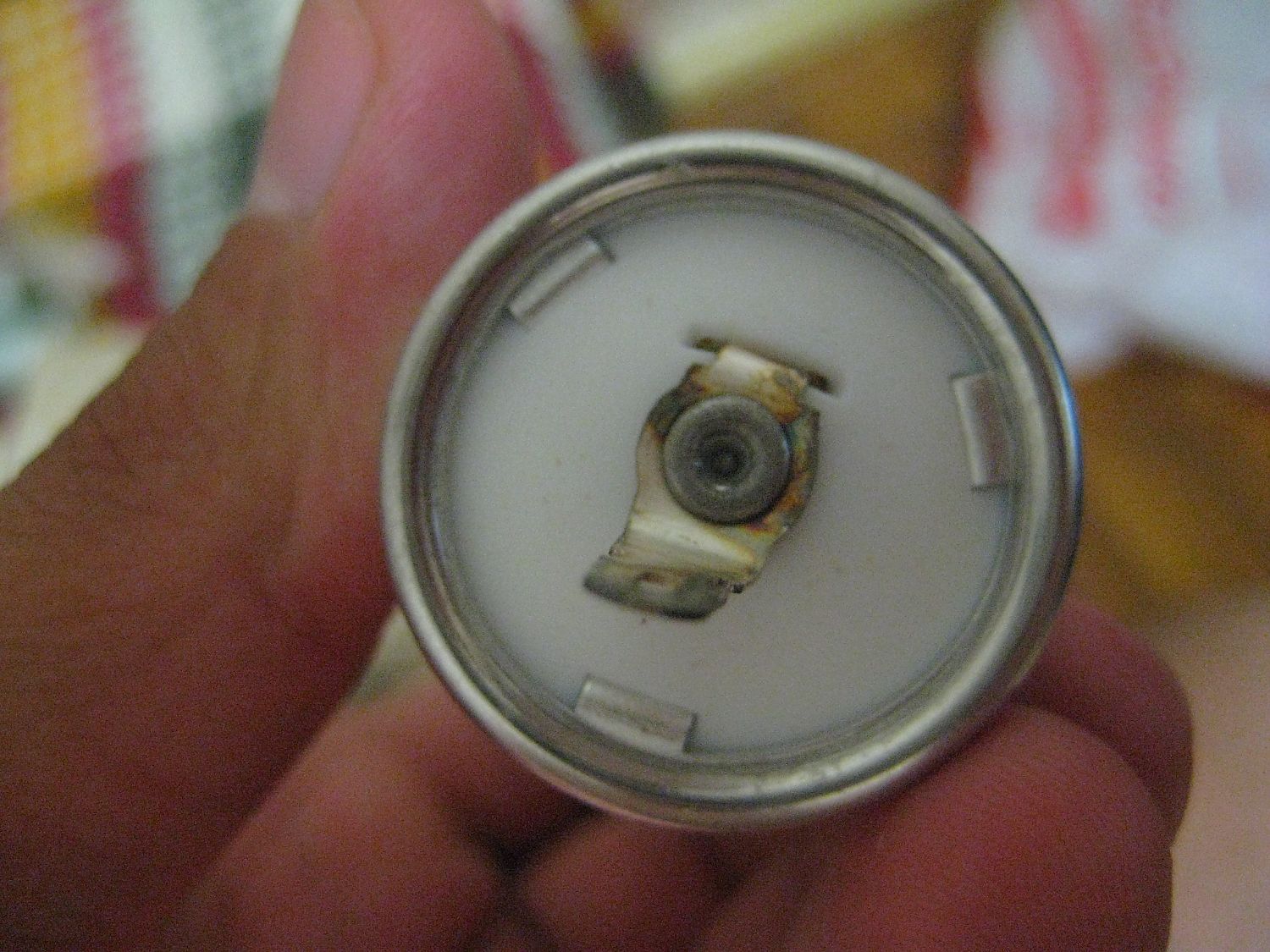

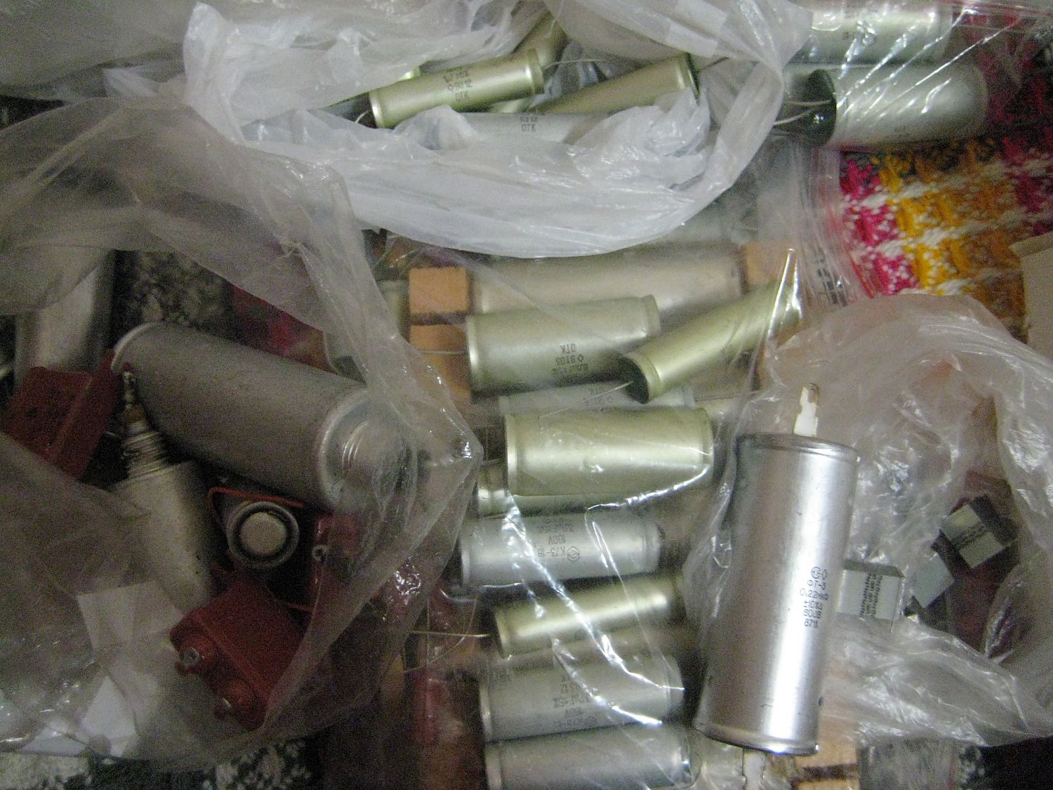

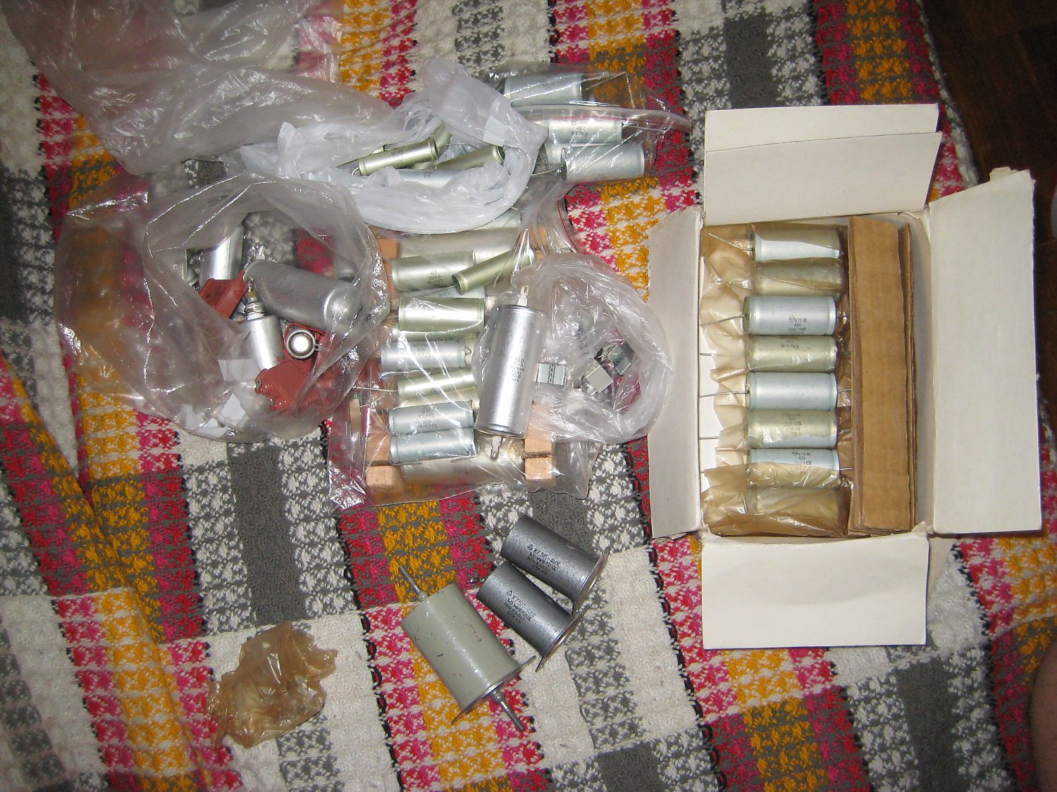

    03.05.2009
    Москва, Бун.Луга
    4,016
    По умолчанию Re: Конденсаторы и катушки пассивных фильтров
    А кто пробовал маленькие квадратные Сименс полипропиленовые? Стоит шунтировать пищаль фторопластовыми кондерами? И что за КБП-Ф и К75П-4ИХ, подруга их с вертолетного завода "Камов" притащила :lol:. Говорит там у них вроде ФТ валяются, как негодные :gigi:.
