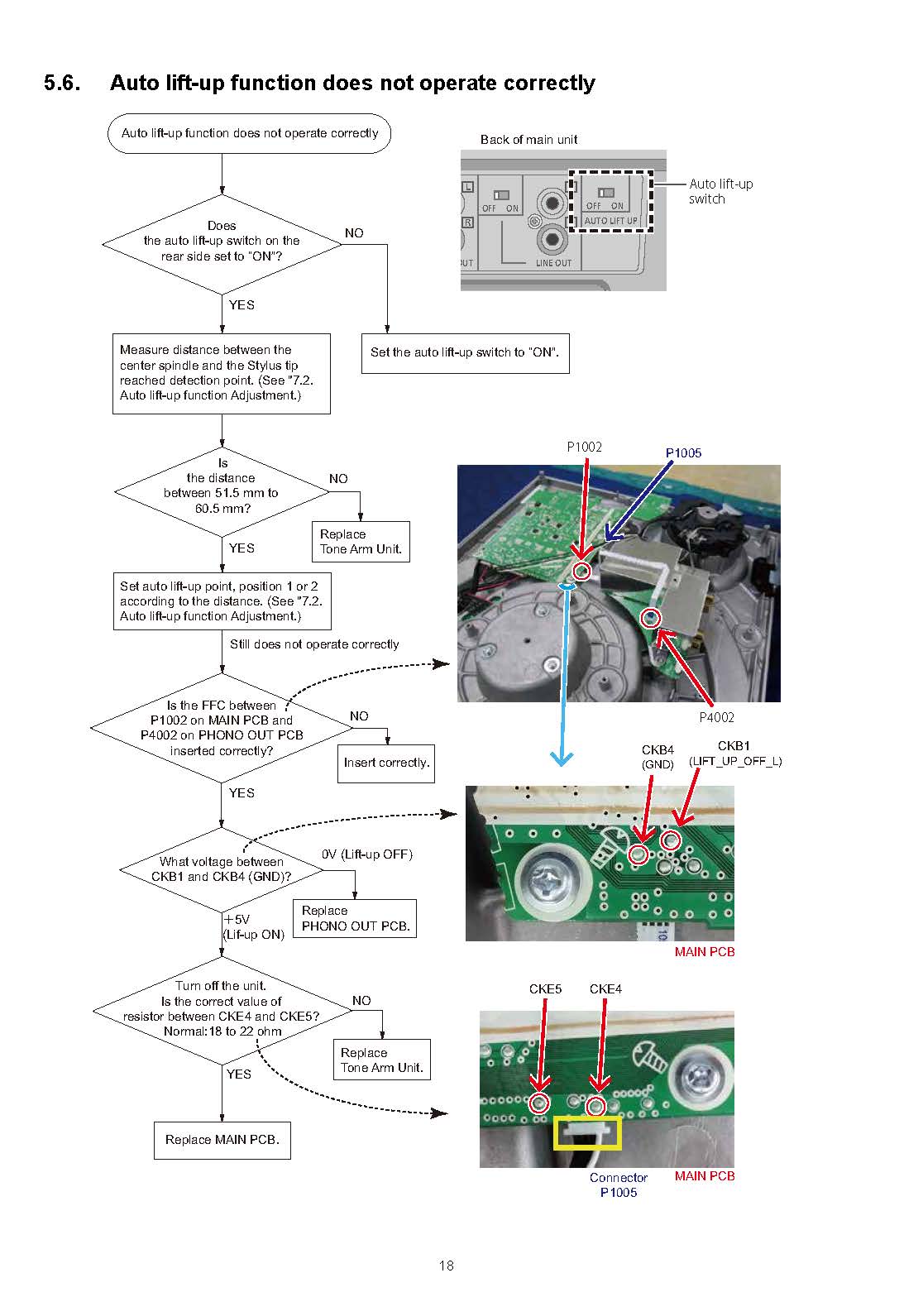

    НЕ получается запустить автостоп? Подскажите, что не так делаю?

    По умолчанию Re: Technics SL-1500C
    Цитата Сообщение от easa Посмотреть сообщение
    Это для регулировки автостопа....
    А мне нужно порядок нажатия, чтобы срабатывал...
