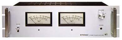

    Прошу помощи в поиске сервис мануала на yamaha a1000, но для японского рынка - 100volt.305watt

    На аппаратуру для внутреннего японского рынка ни в бесплатном ни в платном доступе СЕРВИСНЫХ мануалов нет и не было.

    Сервисмануал давно в открытом доступе https://elektrotanya.com/yamaha_a-10.../download.html
    Все отличие этих версий, по сути, только в первичной обмотке трансформатора... все остальное то же самое...

    Они по выходу абсолютно разные. В японском схема типа хитрого моста от А2000, то есть мощный усь в классе АВ, с другой стороны маломощный, в чистом классе А. Принесли такую в ремонт, схемы нигде нет, даже аналогов не получилось найти, в том числе, и среди ямаховских мощников. Все бы ничего, но некоторые мелкие резисторы погорели в хлам, да ещё в обоих каналах.

    Странно, меня были оба аппарата . Мощники абсолютно разные . У меня 1000 совпадала с европейской версией .
    Ничего странного, эти япенцы почему-то иногда разные апараты одинаково называют:
Название:	a-1000 europe.jpg
ID:	446688 А-1000 европеец
Название:	a-1000 japan.JPG
ID:	446689 А-1000 японец
Название:	Pioneer M-73 old.jpg
ID:	446690 Пионер М-73
ID:	446691 ой.. тоже Пионер М-73
