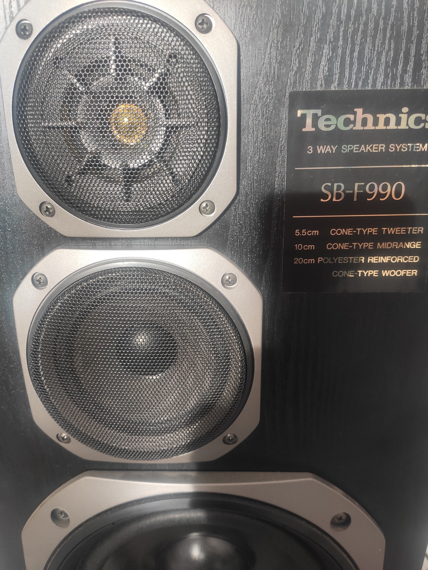

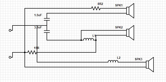

    Пока не нашел чего-то поприличней, подключил SB-F990. Сказать, что звук разочаровал - не сказать ничего, детский CD-DVD-Radio за 50$ играет лучше. Оказалось, что середина отсутсвует напрочь - играют только твитер и басы. Есть подозрение, что в кроссоверах покопались шаловливые ручки.
    Подскажите, можно ли из этих колонок получить хоть какой-то звук? Схему кросов прилагаюНажмите на изображение для увеличения.

    Там скорее два ВЧ с разными частотами раздела (одна купольная). 15 ом на СЧ - это круто! Прогнать генератором и послушать на небольшой мощности. Или на измерительном стенде свипом и посмотреть, что получается. Могли кондёры в кроссе потерять емкость с 1988 года (винтаж, однако)
    Использовать на подставках (большие полочники) или наклонить назад.

    Dinosaurus, спасибо за ответ!
    Я не занимаюсь профессионально ремонтом электроники, поэтому имеются некоторые технические ограничения - например отсутствие свипа.
    Послушал с генератором через телефон - вроде все частоты проходят, но музыка однозначно без середины.
    Проблема в том, что в фильтрах до меня копались, конденсаторы стоят разные и я даже не уверен, что замена стоИт той же емкости, что и в оригинале.
    Динамики по виду ВЧ и СЧ, по надписям тоже.
    Кондеры попробовал поменять на биполярные той же емкости - если и стало лучше, то ненамного.

    Локально ничего не выйдет (кроме замены конденсаторов). У вас средние воспроизводит нижний динамик. Остальные вытягивают верхнюю середину и верха. Так сделано
    Нужно начинать исследования - замеры головок, расчёт и изготовление новых кроссоверов, измерение и прослушивание. Одним словом, глубокая модернизация (переделка) вплоть до замены головок с сохранением общего вида. Возможно, останется только НЧ.Вам решать - готовых проектов в сети не нашёл. В сети про них ничего нет, кроме продаж недорого

    Для проверки среднечастотника достаточно отключить мидбас и твитер, выдернув по одной клемме с головок (либо отпаяв по одному проводу. При подаче сигнала на клеммы АС должен играть один среднечастотник. Если он не играет можно вместо него подключить другой динамик (широкополосный, мидбас, среднечастотник) такого же импеданса. Если он играет значит родной среднечастотник здох. Если и другой не играет проблема в фильтре ( конденсаторе и/или катушке которая включена шунтом=> параллельно головке )
    ---------- Сообщение добавлено 05:31 ---------- Предыдущее сообщение было 05:28 ----------
    Либо обрыв гасящего резистора (он стоит последовательно в цепи среднечастотника и при его обрыве сигнал на головку не проходит)

    частоты среза, и похоже что 4 и 10кгц...
    Для пищалки (двух пищалок))). Основной динамик работает как мидбас и захватывает СЧ до 4 кгц.(как умеет). Устанавливать как полочники - на высоте ушей.
    10см "миттель"
    Капсюлированный динамик с резонансом 800 гц. Заполняет "дырку" АЧХ на высоких средних.
    По такому принципу строили многие АС класса "чуть получше, чем для МЦ" или низшую ценовую группу АС для блочных систем. Работают, как умеют.
    Стоимость переделки равняется текущей стоимости комплекта. Разве что подобрать СЧ и ВЧ из удачных "китайцев". Переделать кроссовер.И свести весь этот "зоопарк".
    Проблема - устраивают ли СЧ до 4 кгц от 8". Можно было бы перейти к двухполоске с нормальной пищалкой.
    Исправность динамиков можно оценить на слух вне колонок с использованием конденсаторов и сравнить поканально.

    Знать бы его номиналы фильтра...
    #1 Индуктивность не знаю, а ёмкость 3,3 мкф и 15 ом последовательно с дином...
