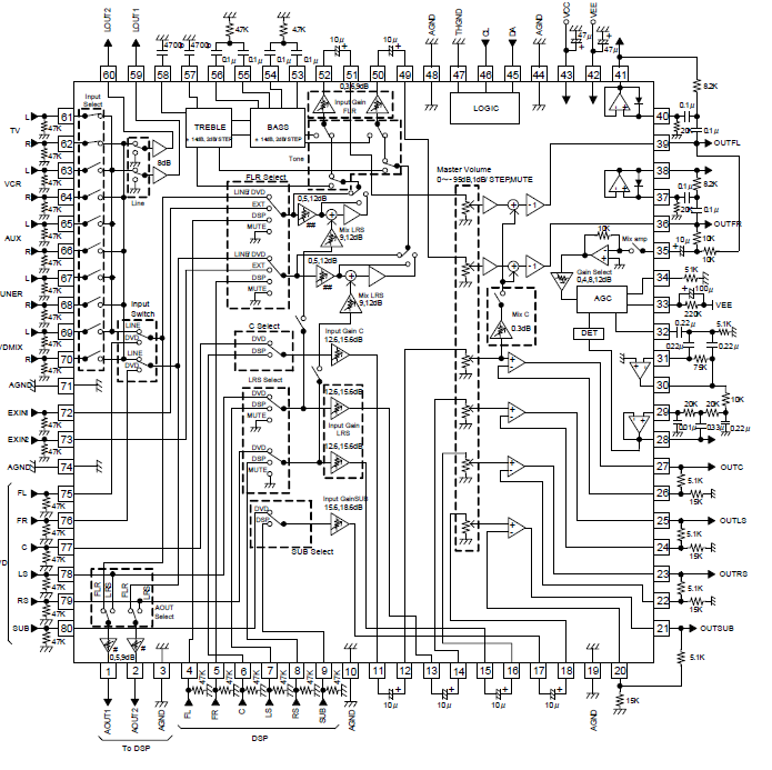

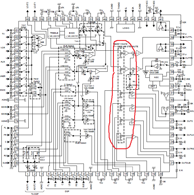

    Микросхема, где происходят все коммутации и переключения каналов это 5.1ch
    Sound Processor BD3818KS. Нажмите на изображение для увеличения.
    ---------- Сообщение добавлено 16:04 ---------- Предыдущее сообщение было 16:00 ----------

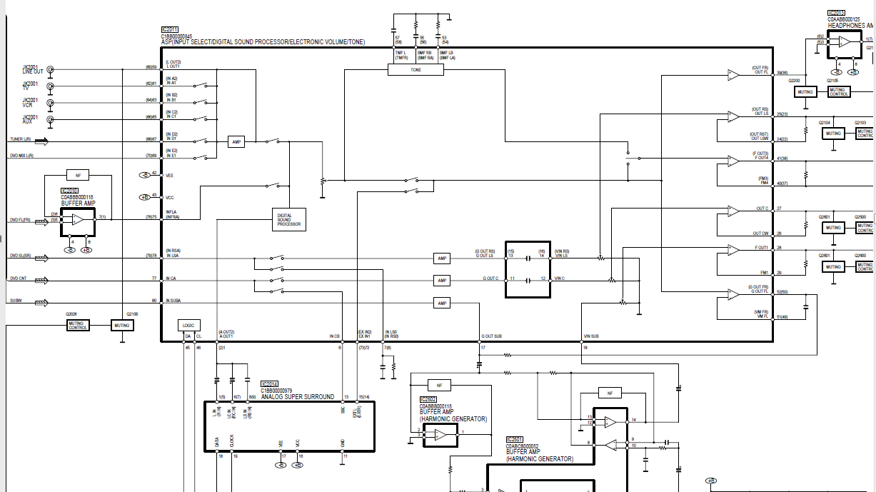

    На структурной схеме вот она Нажмите на изображение для увеличения.

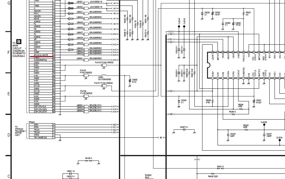

    Вот он на принципиальной схеме. Нажмите на изображение для увеличения.
    Подпаивался сразу после разъема. Тут уже аналоговый сигнал идет.

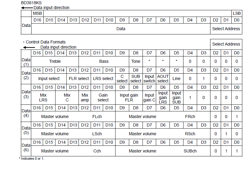

    Вот формат управляющих данных Нажмите на изображение для увеличения.

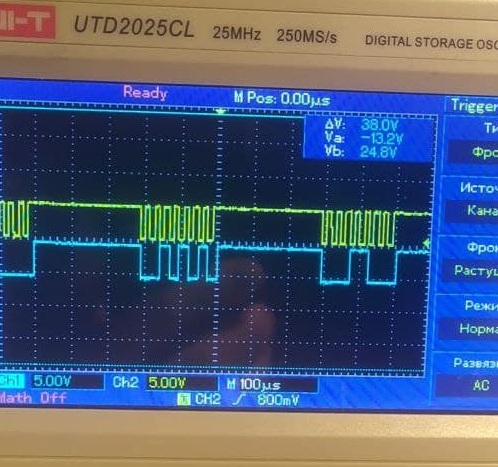

    Как я понял, команда на коммутацию каналов при 5.1 вот этоНажмите на изображение для увеличения.

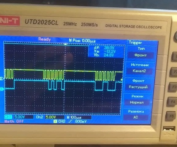

    ---------- Сообщение добавлено 17:08 ---------- Предыдущее сообщение было 16:51 ----------
    Но, наверно, кроме всего этого еще идет и закрытие каналов на паузах и остановках. Заметил следующее. Поставил диск Аватар и смотрю какой то фильм с ТВ приставки со звуком 5.1 через кинотеатр. На DVD Аватар есть в начале циклический кусок, на котором на фоне кадров из фильма активные надписи типа "играть", "настройки". И этот кусок постоянно циклится. В момент перехода головки на начало цикла поток видео и аудио секундно прекращается. Синхронно пропадает и звук в динамиках. Если я нажимаю "играть", то начинается постоянное воспроизведение и звук в динамиках воспроизводится в течение часов трех совершенно нормально. Значит, получается, что при отсутствии видео или аудио (точно пока не понял) потока идет закрытие каналов звука. Это место на микросхеме обведено красным.Нажмите на изображение для увеличения.

    По умолчанию Re: Звук 5.1 с телевизора на домашний кинотеатр Panasonic SC-HT935.
    Ну "мьют" делают в переходных режимах, это правильно.
    Но вообще помимо мьюта, там еще куча переключений всяких, типа входы, центральный канал, саб и прочее.
    Разобраться со всем этим конечно можно, но как я уже писал в личке - старый AV-ресивер с декодером ДД/ДТС нынче доджен копейки стоить.

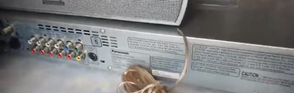

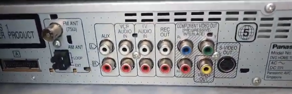

    фото задней панели с разъёмами будет, там как правило что то да есть
    Ни чего лишнего)))Нажмите на изображение для увеличения.
    чем тебя линейный вход не устраивает Нажмите на изображение для увеличения.
ID:	417341 от него как правило работает "саб" и фронт, или в телевизоре нет выхода на наушники

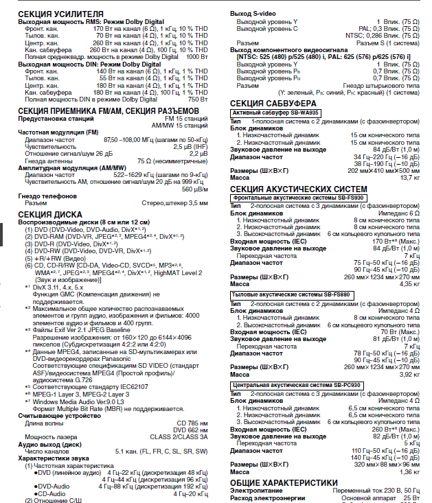

    ---------- Сообщение добавлено 22:09 ---------- Предыдущее сообщение было 21:24 ----------
    Характеристики ДК из паспорта вот такие. Для музыки этого мало, конечно, но для фильмов, мне кажется, волне. Тем более для квартиры в многоэтажном доме. Звук и так приходится убавлять, а по частотам для фильма для меня отлично. Поэтому и не вижу смысла в покупке ресиверов и колонок тысяч на 200 рублей.Нажмите на изображение для увеличения.

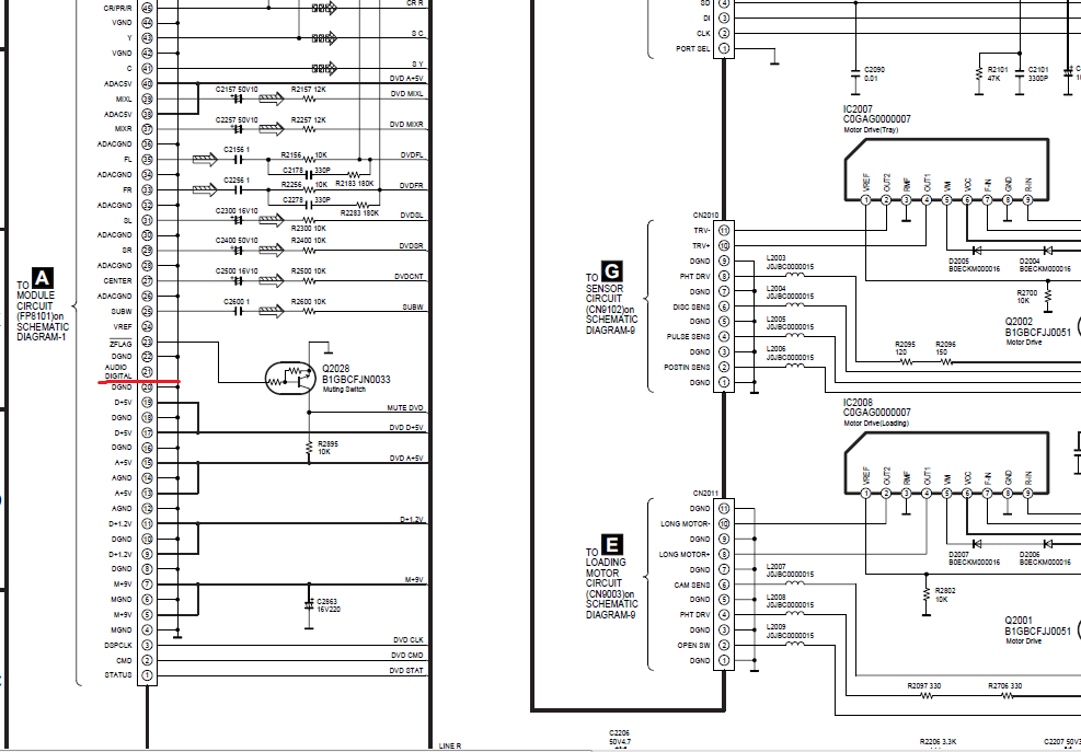

    ---------- Сообщение добавлено 13.02.2022 в 10:36 ---------- Предыдущее сообщение было 12.02.2022 в 22:09 ----------

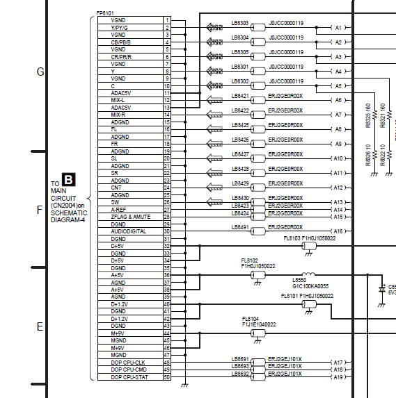

    С платы DVD на основную плату уходят сигналы только по этому разъему:Нажмите на изображение для увеличения.

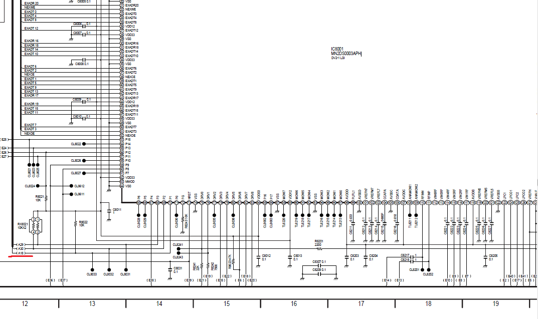

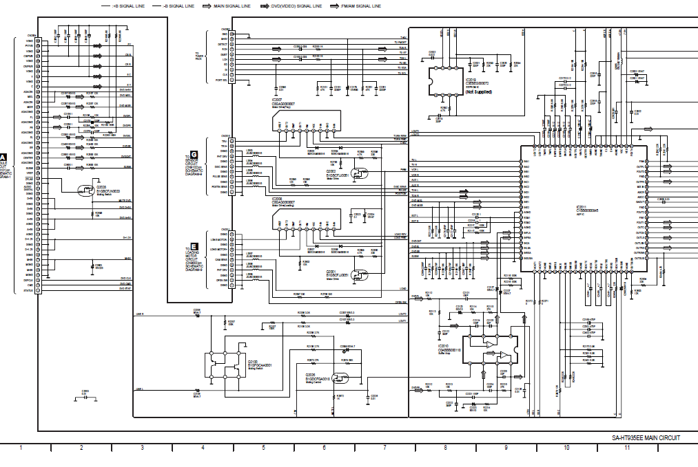

    ---------- Сообщение добавлено 11:13 ---------- Предыдущее сообщение было 10:36 ----------

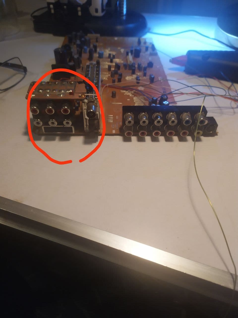

    По сути дела все идет отсюда. Тут видео и аудио сигналы, земля, питания и всего три цепи, которые и определяют процес появления звука 5.1 на выходе ДК. Это DOP CPU-CLK 48 нога, DOP CPU-CMD 49 нога и DOP CPU-STAT 50 нога. Вот их то и надо как то повторить. Смотрел осциллографом, сигнал четкий, единички нолики, такты. Правда, смотрел без синхронизации. DOP CPU-CLK и DOP CPU-STAT идут со схем "И", т.е. они однонаправленные. Схемы "И", как я понимаю нужны для формирования фронтов более четких? И только DOP CPU-CMD может быть двунаправленным. Он идет сразу с процессора (там и декодеры) DVD блока.Нажмите на изображение для увеличения.
    ---------- Сообщение добавлено 11:17 ---------- Предыдущее сообщение было 11:13 ----------
    Ну и DOP CPU-CLK и DOP CPU-STAT идут с процессора DVD. Это А29 и А30 на схеме выше видно их, они все вместе с А18.

    Вот эти три цепи, как я понял, и рулят все. Может и ошибаюсь, ну не знаю. В разъеме есть еще сигнал AUDIODIGITAL. Но он приходит на разъем в блоке DVD, но на основной плате он ни куда не уходит.
    ---------- Сообщение добавлено 11:36 ---------- Предыдущее сообщение было 11:28 ----------

    Еще есть ZFLAG & AMUTE 29 нога на разъеме в схеме блока DVD. Но это по моему входной сигнал на аудио конвертер в блоке DVD для MUTING . Так что получается ответственные за все DOP CPU-CLK 48 нога, DOP CPU-CMD 49 нога и DOP CPU-STAT 50 нога.
    ---------- Сообщение добавлено 18:18 ---------- Предыдущее сообщение было 11:43 ----------
    Вот в даташите на микросхему DVD блока (MN2DS0003APH), с которой выходят управляющие сигналы и в которой декодируется звук и видео написано - Synchronous type (including I2C)/UART
    7/8-bit character length selectable, sends bit order selectable from LSB/MSB. То есть это может быть шина I2C, а может UART. Можно ли по аббревиатурам DOP CPU-CLK, DOP CPU-CMD и DOP CPU-STAT считать, что это шина I2C?
ID:	417375   Нажмите на изображение для увеличения.

    Но в то же время получается, что в ДК несколько шин, судя по схеме, несколько мастеров. Но, опять же не уверен что это шины I2C.
    Шина I2C предполагает наличие нескольких мастеров, хотя нафига это тут я не очень понимаю. В таких системах мастер обычно один - управляющий контроллер (процессор).
    У меня 2019 про.
    И что в нем 100 гиг внутри было?
    . Сейчас смотрю Падение ангела. Звук офигенный, реальный 5.1. Все летает и стреляет))) Но.... аватар трудится)))
    Мне проще - к шидлу по USB подключено, ДК/ресиверов у меня нет.
    По ним, плюс схема на первом рисунке, можно сказать что это НЕ I2C.
    На микросхему переключения каналов IC2011 (BD3818KS) приходят сигналы точно по шине I2C с процессора основного блока IC2018 (MN101C49GHB). А на IC2018 приходят сигналы ( или так скажем линии связи) с процессора блока DVD IC8001 (MN2DS0003APH) именно DOP CPU-CLK, DOP CPU-STAT и DOP CPU-CMD. DOP CPU-CLK и DOP CPU-STAT идут через схемы "И" и значит однонаправленные, в направлении от процессора DVD к процессору основного блока. А DOP CPU-CMD двунаправленная линия. Если считать, что по линии DOP CPU-STAT идет какая то статистика(???) то это похоже на шину I2C. Исходя из этого и написал, что несколько мастеров и шин. Ни каких других шин с тремя линиями связи не нашел. Мне кажется, это точно не UART. Может, кто поправит.
    Если двунаправленная, наверное все-же I2C, а то я было про SPI подумал. А может там вообще что-то свое.

    "Согласованная" она только для воспроизведения с дисков. А характеристики очень посредственные. Впринципе из доступного по цене на вторичке можно взять Sony STR-DB900QS\STR-DB2000QS тыщ за 7-10, и никакого мошенства. Там и для музыки схема весьма годная.
    Не спорю. Но так как я подключился сразу на выходе DVD процессора ( практически в место, где только появился аналоговый сигнал) , то все режимы и регулировки работают с пульта. Я могу менять настройки эквалайзера, делать задержки центрального и тыловых каналов, менять уровни сабвуфера, включать выключать супер бас ну и так далее. Поэтому для фильмов все получилось очень удачно. Я уже писал, что звук с лицензионного DVD диска Аватар ( да и с других дисков, у меня их целая коробка большая) выглядит куда скуднее, чем проброшенный с Шилда через телевизор на али-декодер-цап, и с него на ДК Панасоник. Я все равно планирую покупать AV ресивер. Но это потом. Просто пока не могу себя убедить, что мне это надо. Так как кино смотреть очень комфортно сейчас, музыку особо не слушаю, некогда. А расход финансов при покупке AV ресивера, колонок, сабвуфера будет не малый, если действительно все делать нормально. Да и жил бы в своем доме, где можно оборудовать отдельную комнату под кинотеатр с шумоизоляцией, 11 колонками и крутой аппаратурой, имело бы смысл. В многоквартирном доме, в квартире, такого смысла не вижу пока. Ну и самое главное - это просто решить без костылей поставленную задачу) Вот так подключился.Нажмите на изображение для увеличения.

    А вот такой сигнал STAT при выключенном и включенном воспроизведении. Он синий. Желтый CLK, такты.Нажмите на изображение для увеличения.
