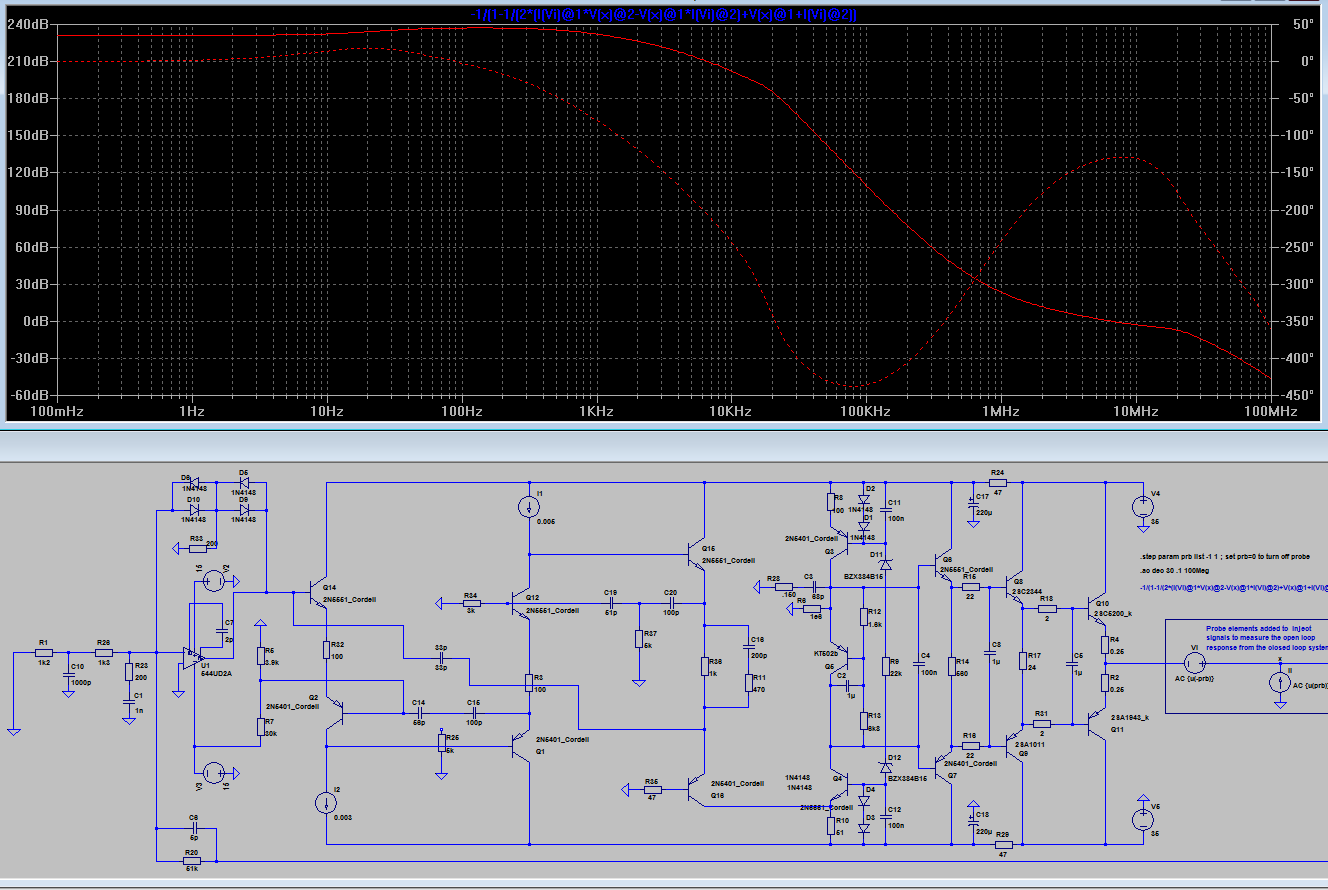

    Начинаю новую тему, так как с момента публикации схемы УМЗЧ ВВ2021 прошло достаточно большое количество времени.
    Итак, УМЗЧ ВВ2022 - ультрасверхлинейный
    Анализируя различные виды усилительных схемотипов мне удалось нащупать путь, как можно получить усиления под 250дБ на 20-ти килогерцах, охватить это всё монопетлёй ООС и остаться в допустимых пределах устойчивости. Для начала предлагаю ознакомиться с результатом моделирования девайса.
    Сразу оговорюсь, что в модели не использовались никаких катушек индуктивности, кроме выходного фильтра. Модель построена на базе схемы из темы про модификацию Видерхольда, включая выходной каскад. Никаких чудес и подлогов.
    Продолжение будет, но не так скоро.
    Пока можно немного здесь похаливарить, высказать свои ожидания, пожелания и опасения, а также подробно попытаться объяснить мне, почему это не может и, или не должно работать

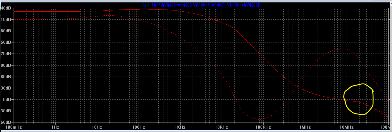

    Думаете стоит оно того?
Название:	Raise a bit.PNG
    Особо опасный рецидивист
    Аватар для belka
    03.01.2005
    Евродупло
    3,883
    По умолчанию Re: BB2022. 200дБ под петлёй ООС
    По тому как отображается фаза, понимаю, что устойчивости нет? Объяснись.
    Вот теперь всё хорошо И "большой излом" АЧХ за пределами слуха

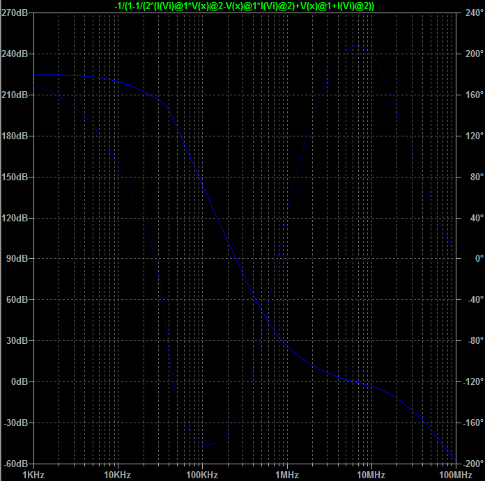

    Да, Вадим, специально навалено с перебором чтобы нагляднее продемонстрировать пределы.
    У тебя очень элегантно получилось с 844-й и BJT-LAT выходом, именно за тот топологический концепт надо выдать геройский орден чтобы из уютного гнезда с запасами вкусных орешков было спокойнее наблюдать за бессильными потугами конкурентов.
    ---------- Сообщение добавлено 18:27 ---------- Предыдущее сообщение было 18:22 ----------
    В общем, как-то так:
    Вложение 417285
    Вот это коленце - нехороший знак:
