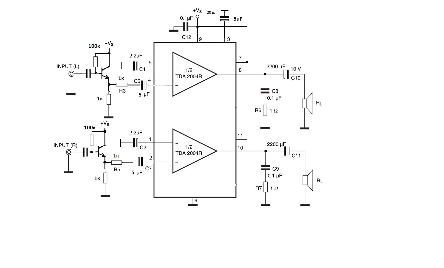

    Уважаемые гуру, кто может подсказать, каким образом в даной схемке уменьшить чувствительность в 5-7 раз? Буду благодарен за любой ответ.

    Делитель напряжения на вход. https://cxem.net/calc/divider_calc.php

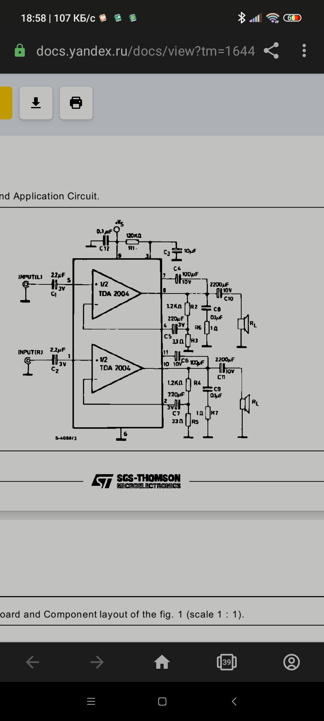

    Заменить резисторы R3 и R6 на те что указаны в даташиnе, а не как автор опечатался и поставил 3,3 ома.
    Действительно, автор нашёл даташит с опечаткой.Нажмите на изображение для увеличения.

    Vodoley, увеличте номинал резисторов R3 и R6 в 5-7 раз и всё.

    Спасибо большое за ответы. Про делитель на входе думал. Не слишком хорошая идея. Этим к.у. не уменьшишь, а вот увеличение R3, R6 это да, это тема. Спасибо...
