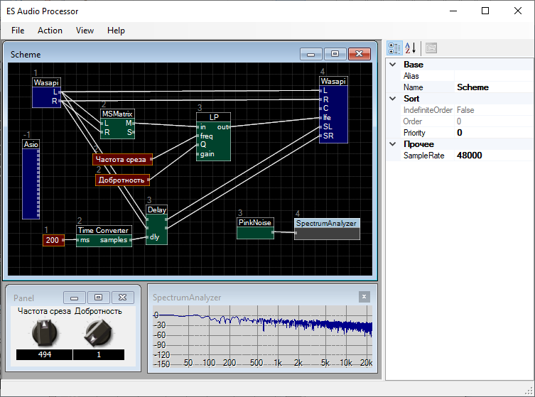

    Интересно, в чем была проблема?
    Идея такая - разработать максимально простой и интуитивно понятный SDK для обработки звука в виде графа из элементарных модулей. Идея далеко не новая, но в существующих решениях мне не нравится то одно, то другое, то третье, а самое главное - сложность программирования новых модулей или вообще невозможность добавления дополнительной функциональности (как в железных DSP-процессорах). К SDK прилагается визуальный редактор, в котором в режиме реального времени можно накидать/редактировать структуру, а затем, при желании, использовать её отдельно в другом приложении, службе, или даже плагине в чужом аудио-плеере.
    Как-то так выглядит:
    Обычно такую обработку реализуют буферами, что накладывает определённые сложности - когда входные данные приходят порциями по 1000 семплов (причём их количество может меняться), отдавать надо порциями по 1500, а в середине делать FFT по 4096. Поэтому у меня обработка происходит по одному семплу, а разбивка буферов на семплы и сборка их обратно отдана на откуп отдельным модулям (когда в этом есть необходимость. Для IIR-фильтра, в частности, такой необходимости нет).
    Мне также не хотелось привязываться к какому-то одному протоколу ввода-вывода данных, поэтому они тоже реализованы в виде отдельных модулей. WASAPI OUT ничего не знает про WASAPI IN. Поэтому когда приходят данные, например, с микрофона - они записываются в кольцевой буфер (линия задержки по сути), в котором лежат до тех пор, пока WASAPI OUT не инициирует просчёт всей схемы для заполнения новой порции семплов в буфер.
    Вот тут и закрался баг - у меня получалось, что позиция чтения из буфера в модуле WASAPI IN опережала позицию записи. Отсюда и задержка в размер всего буфера целиком.
    ---------- Сообщение добавлено 09:41 ---------- Предыдущее сообщение было 09:38 ----------
    А когда я использовал просто WASAPI IN со спектроанализатором без вывода звука, бага не было - потому в таком режиме он сам инициировал просчёт схемы и линию задержки не использовал.

    Понятно.
    А идея с SDK очень интересна. Надеюсь, нет, уверен, что у Вас получится.
    Ну и потом поделитесь

    Непонятные числа в input и output - это очевидно порядковые номера этих самых input и output, вместо которых можно использовать строковые псевдонимы, задаваемых в конструкторе. Их можно использовать как для задания параметров, так и для задания связей, указывающих в качестве источника данных выход другого модуля:
    Код:
    var dly = new Delay();
    dly["feedback"] = 0.99;
    var waveout = new WasapiOut();
    Module.Wire(dly, "out", "L", waveout);
    Внутри метода Process они не используются в целях производительности (хотя можно при желании).
    Плюс можно все модули сложить в один контейнер и оперировать ими как единым целым. А этот контейнер, в свою очередь, можно вложить в другой контейнер и оперировать им наравне с другими модулями. Такой функциональности в VST совершенно точно не предусмотрено.

    По умолчанию Re: Виртуальные кабеля, ASIO и задержки
    Её и не надо предусматривать специально, https://youtu.be/hhfO9yYNlJY?list=PL...4NLYIfqA&t=193
    Ну так я сразу и сказал, что идея далеко не новая, и NI Reaktor (на который я и ориентировался в первую очередь) помощнее будет. Ну а в качестве интересных задач на готовых решениях могу предложить:
    1) загрузить набранный граф в своё приложение без СМС и регистрации;
    2) вывести сигнал на два разных устройства;
    2.б) синхронизировать их программным способом (потому что хз, у кого там какая аппаратная задержка);
    3) использовать в обработке комплексные числа (DSP же, а не просто музыкальная шкатулка);
    4) обрабатывать сигнал непосредственно в частотном домене (я этого тоже ещё не сделал, но желание есть).
    ---------- Сообщение добавлено 08:09 ---------- Предыдущее сообщение было 08:08 ----------
    А, и про обработку на разных частотах дискретизации забыл упомянуть.
    ---------- Сообщение добавлено 08:07 ---------- Предыдущее сообщение было 08:05 ----------
    Поддержку VST тоже хотел как-нибудь потом реализовать. Вызывать нативный код из c# намного проще, чем наоборот.
    ---------- Сообщение добавлено 08:08 ---------- Предыдущее сообщение было 08:07 ----------
    А за ссылку на FunDSP - спасибо, выглядит интересным. Жаль только, что на Rust. И могу поспорить, что количество людей со стороны, способных на нём реализовать кроссовер - чуть меньше нуля. Хотя бы потому, что реализация ввода/вывода аудиопотока в реалтайме отсутствует - можно только .wav файл записать.
    Это разными process*ами, или всё в одном?
    А почему тогда maxDelay = 48k в примере?
    Ну сегодня меньше, завтра больше Так всегда, сначала хорошая идея, потом народ подтянется
