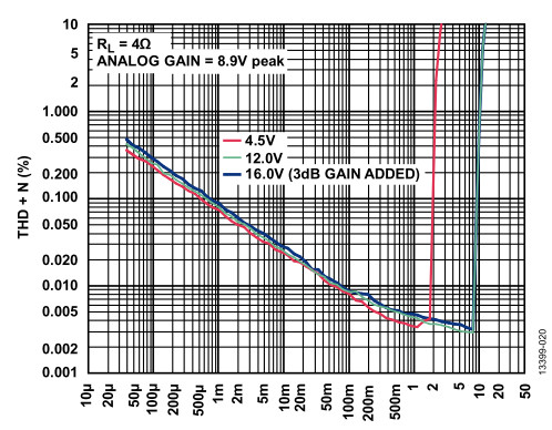

    "Негромко" - на милливаты?
    При 5V/4ом будет 2W на канал.
    Для фона у компа, в спальне, кухне даже на НЧ, если без фанатизма, хватает. СЧ/ВЧ с большущим резервом. Хочется громче - подключил внешнее питание. Вообще у D-class выставлять питание в соответствии со "своей" громкостью, а не с резервом.
    Ну как - USB разъем, который не надо 3х переворачивать пока вставишь правильно.
    И тока побольше.

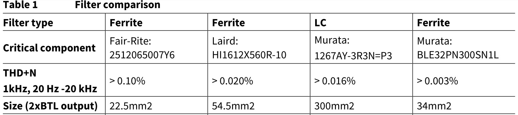

    в обязательном порядке будут и бусины и конденсаторы
    Для данной микрухи сам производитель рекомендует вых. EMI фильтр только если провода до динамиков более 60см. А так нет.
    Ну и не так уж копейки, если нормальные бусины типа BLE32PN300SN1L.
    И тут уже не важно есть там фильтры на выходе или нету. Тем более что они по сути всегда есть - их роль выполняют сами динамики.
    Есть разница - EMI фильтр режущий гармоники "несущей" и LC по габаритам больше всего усилка поглощающий "несущую".
    Я сравнивал хайпексы, нкоры со своей минимально допиленной (от китайской жадности) платкой на MA12070 с алика - без разницы. На небольших мощностях, естественно.
    Можно было платку делать и на ее разновидности с I2S, но куча обвязки и не помнят настройки по I2C, а по умолчанию не на наилучшее качество, а КПД лучше на каких-то жалких % и left justified.

    Последний в этиих чипах вообще не предусмотрен - пусть динамики фильтруют.
    Ну там и "несущая" организована немножко по другому. Ну и, как писал выше, питание должно соответствовать Рвых, а не для максималки.
    Есть дешевле и лучше
    По R и I, но что там с искажениями в звуковом диапазоне...
