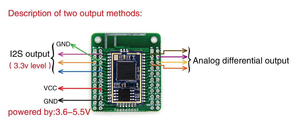

    Здравствуйте.
    Собрал портативный макет Bluetooth > усилитель Итун > Наушники. работает , поет. Душа довольна, имею итун в наушниках от смартфона без проводов.
    Схему прикладываю.
    Блютуз плата сама по себе может аналоговый звук выдавать дифференциальный, но я не знаю как схему итун включать в таком режиме , это мой вопрос ?
    Плата усилителя наушников изначально работает с диффиренциальным сигналом, но может и с классическим. Пришлось использовать внешний отдельный ЦАП , побычной схеме входного сигнала.

    Видимо я имелл ввиду, блок схема, без точной схемы самих блоков и соединений между ними.
    Мне надо понять как в схему итун дифференциальный сигнал подавать.

    Мне надо понять
    Лучше понять как сюда цеплять наушники, или у них раздельная земля по каналам?
    Аватар для RINDIG
    06.07.2008
    Ижевск
    1,120
    По умолчанию Re: Собрал портативный макет Bluetooth>усилитель Итун> Наушники
    От наушников отрезан миниджэк, получили два независимых наушника. Запаял на плату без разьемов.
    Отсоединять наушники мне не надо.
    Я хочу сделать единую миникоробочку с аккамулятором внутри и наушники.
    Имею готовое заводское китайское решение, но хочу сделать свое.
    ---------- Сообщение добавлено 20:03 ---------- Предыдущее сообщение было 19:57 ----------
    Как подключать диференциальный сигнал в схему ИТУн , вот вопрос ?

    Так скачивать даташиты на микросхемы и кропотливо анализировать. Навряд-ли кто-то это будет делать за тебя.
    Использовать перекрестно-симметричный ИТУН - http://reanimator-h.narod.ru/bridge.htm

    Мой вопрос был не простой , надо знать принципы схемотехники. даташиты мне не помогут.
    Спасибо Nota Bene судя по вашей схеме два канала усиления на один наушник придется использовать.
    Я бы по своей логике ИТУН включил как классический симметричный сигнал , только использовав два резистора датчика тока. Т.е. сделал бы симметрию и возможно спалил наушники
    можно и так сделать - +вход делится пополам, чтобы усиление по входам уравнять
    и входное сопртивление по -входу меньше входного резистора - если есть разделительные емкости - поставить побольше

    Спасибо ваша схема проще, попробую. Я предполагал также делать , но боялся. Потомучто наугад рассуждал.
