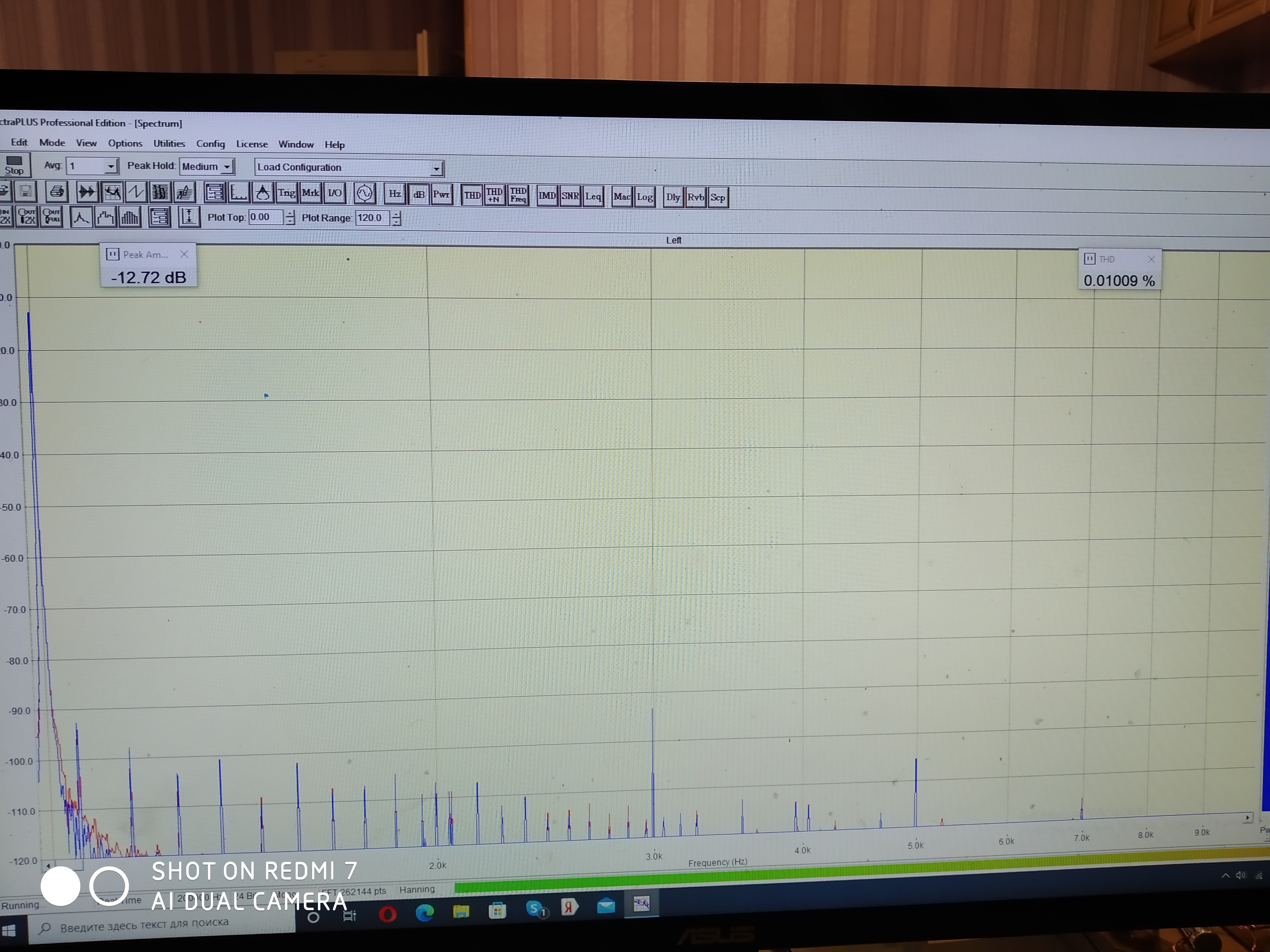

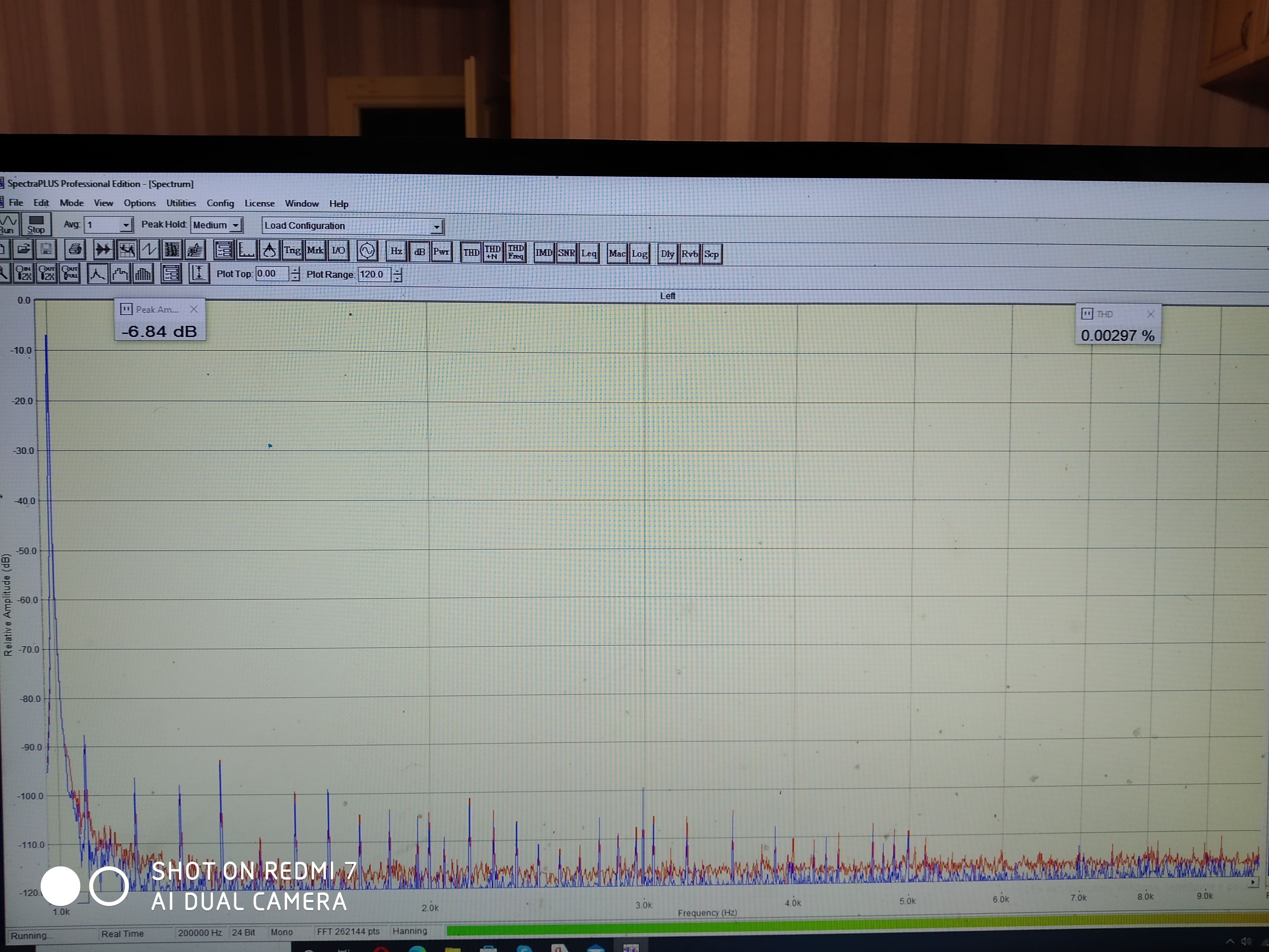

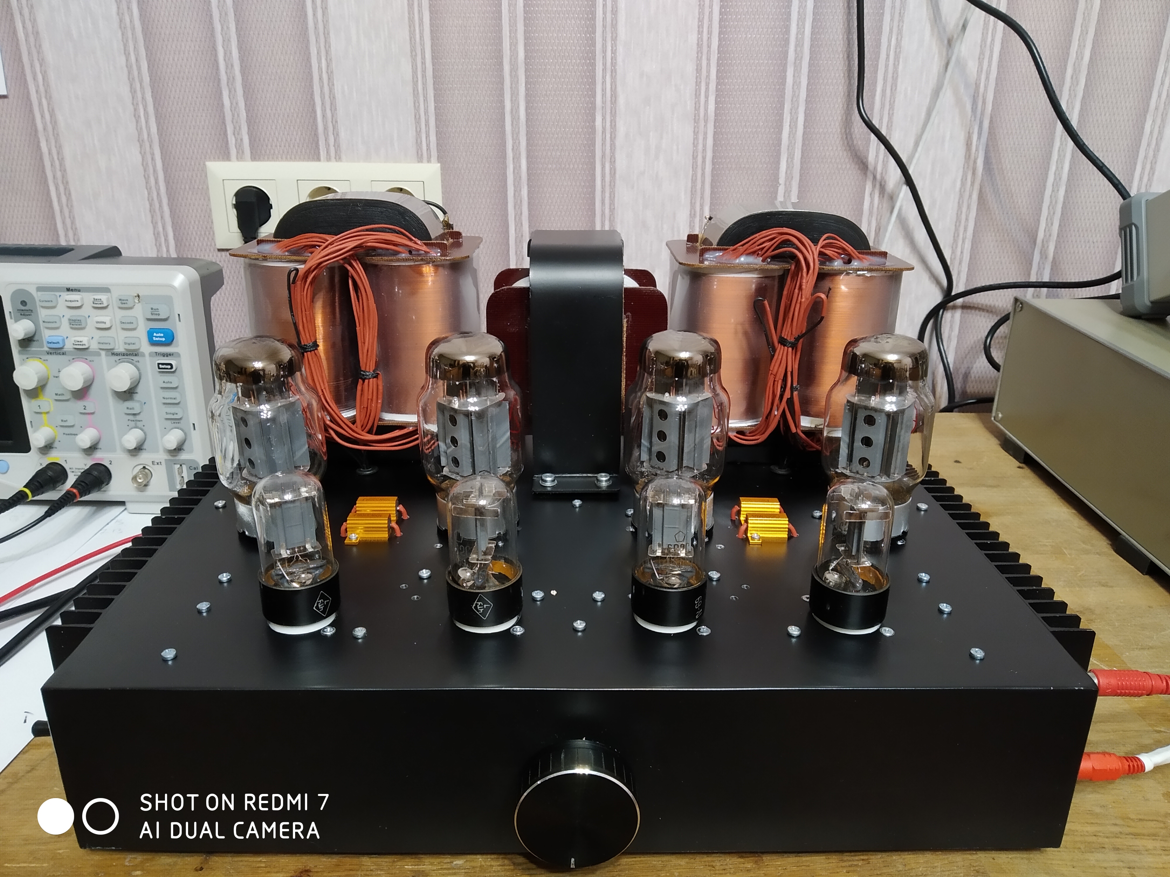

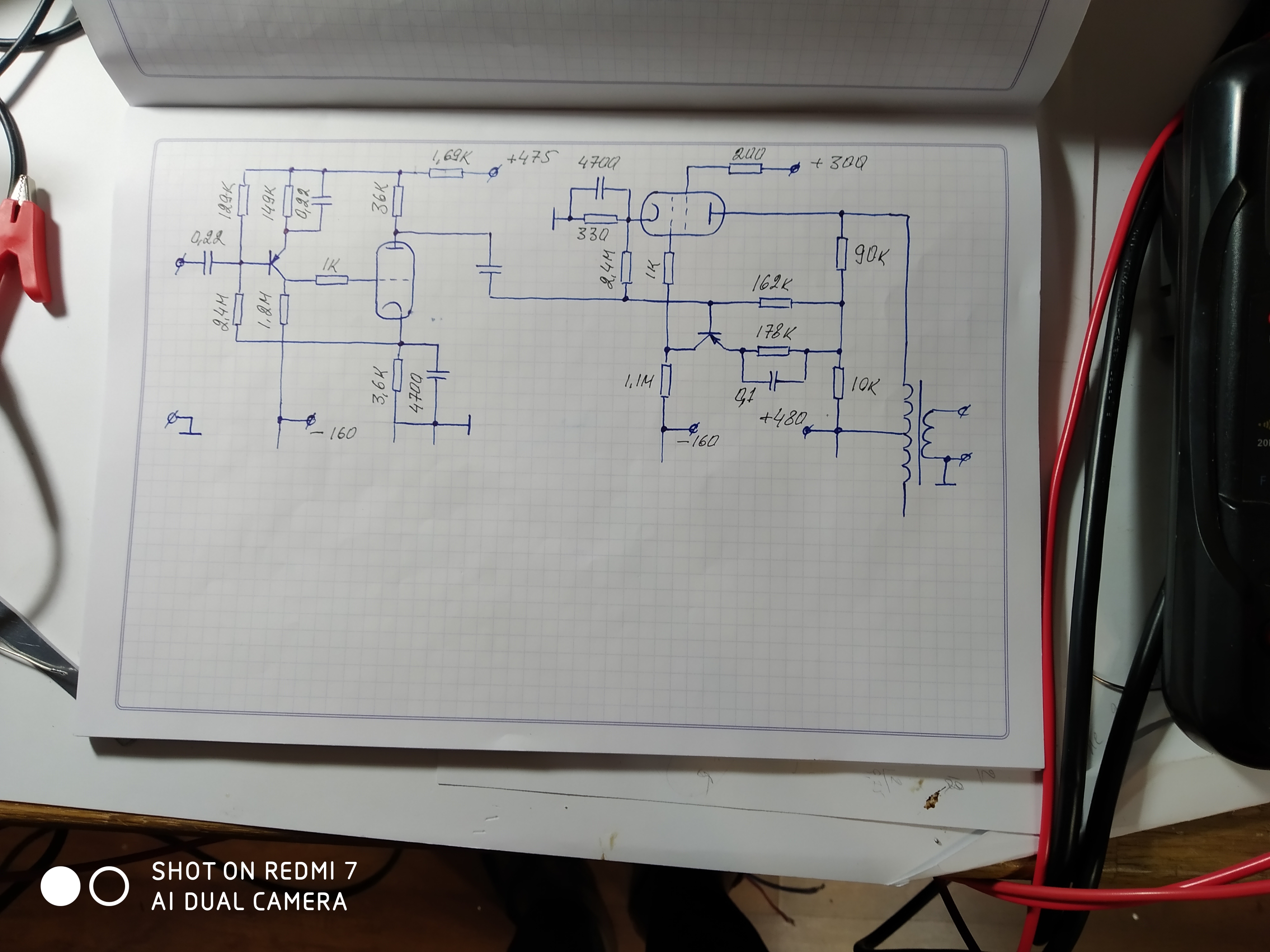

    Вот реализованная схема. Чистый А. Нет второго плеча (оно абсолютно симметрично), фазоинвертора на операционных усилителях, а также цепей питания, навряд ли это особо интересно.
    Лампы 6С2С, КТ88. Транзисторы PBHV9560Z, можно 2SA1486, 2SA1627, но первые лучше ( пробовал, у меня есть те и эти). Да если кто ни будь из коллег подскажет современные ВВ (более 600В) pnp, буду благодаен.
    Выходное сопротивление на аноде около 50 Ом, т.е. главную роль в выходном сопротивлении усилителя играет сопротивление обмоток и БП, у данного усилителя Кд около 30.
    Входное сопротивление каскадов построенных по этой схеме около 2МОм.

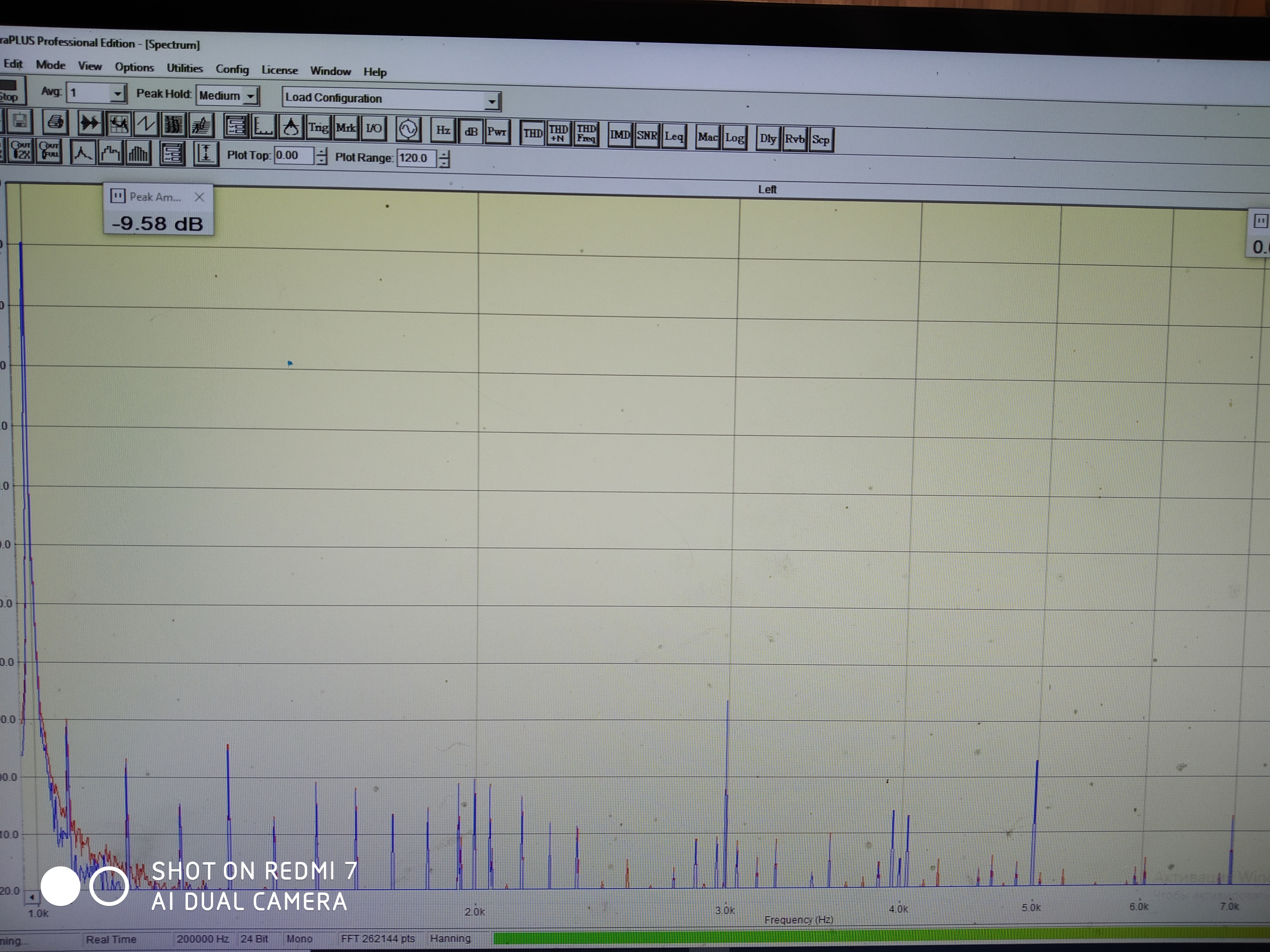

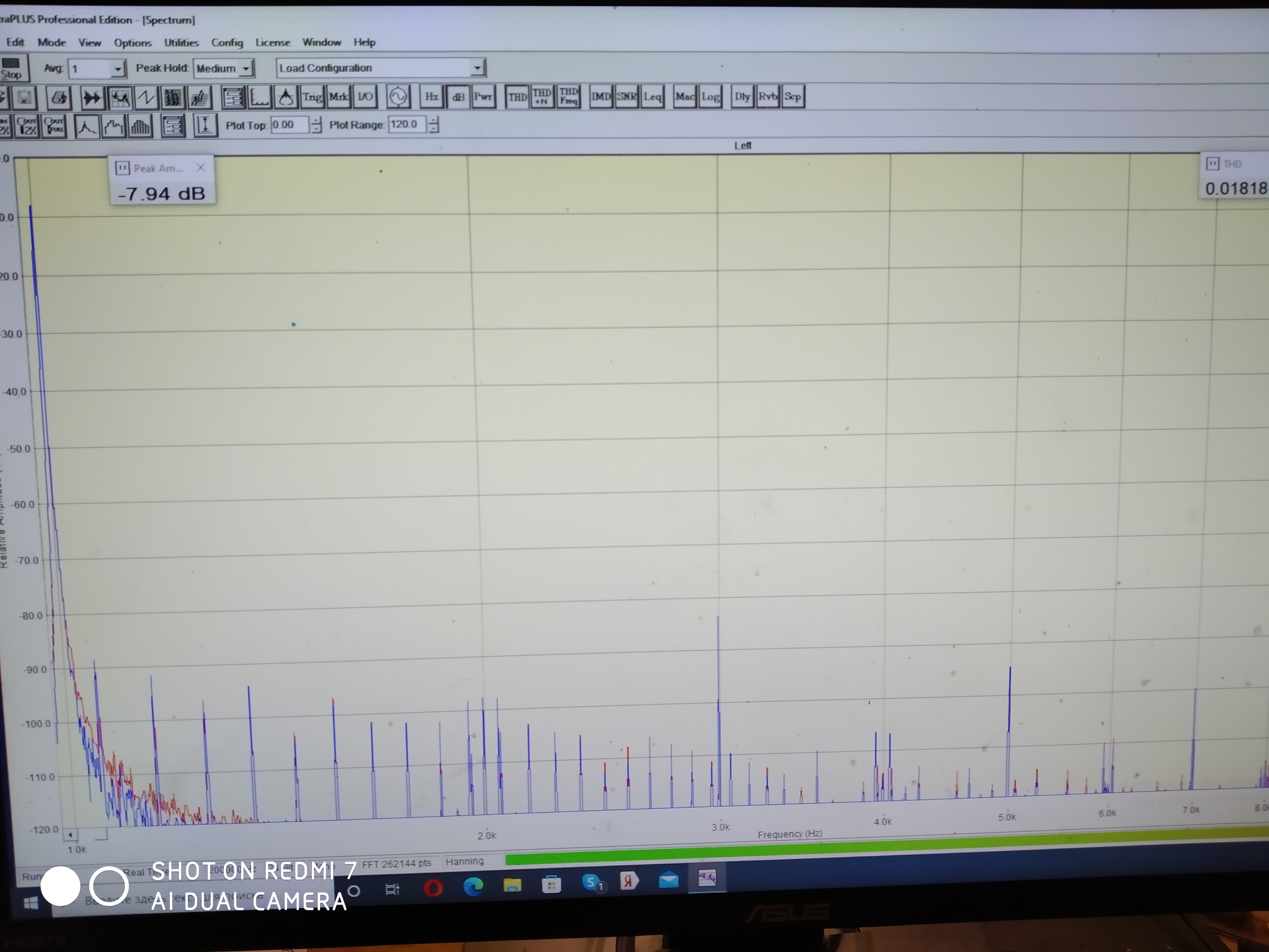

    На картинках со спектром там где КНИ = 0,00297% выходная 1Вт, 0,01009% -10Вт, 0,018% - 19Вт, можно выжать 25Вт но там начинает вылезать грязь и КНИ уже 0,1%

    Рисовалку мне принесли но она оказалась без библиотек, посему прошу прощения за качество рисованной от руки схемы.
    Собственно, если кто из коллег помнит, это развитие идеи использования анодного повторителя. Таки довел ее до какого то практического результата. Ку выходных каскадов ровно 10 = (90к + 10к)/10к, УНа = (1,69к + 36к)/ 1,69 = 22,3, т.е. вот так просто считается. Кстати, гонял на макете УН с Ку =30 и 30В(RMS) на выходе, искажения теряются на фоне собственных ГЗ118.
    Номиналы резисторов не из ряда, просто это все 1%.
    С уважением hydr.

    Усиленный Шиклаи. Причем сравнивающим элементом служит транзистор (с экспоненциальной характеристикой), а не лампа!
    И нулевая входная клемма каскада находится на питании, а не на земле!
    Защити эмиттерный переход обратновключенным диодом, на эмиттерном конденсаторе напряжение остается при резком падении питающего
    Каскод с пропорциональным делителем в цепи баз
    Каскод транзистор-лампа! Крутизна транзистора с высоковольтностью лампы. Можно сломанный - на pnp

    Звучит норм?
    Отлично, полоса от 2Гц до 60кГц. Несмотря на отсутствие 2й и достаточно низких нечетных ( слушаю на мощности не белее 5Вт и посему их там практически нет) это ламповый усилитель! Лампа + трансформатор звучит не так как камень.
    1. Хватает емкости блокировочных конденсаторов дабы исключить резкое падение.
    2. Этажерка, с пропорциональным делением, мне известна лет этак 50 ( схемотехникам глубокой древности без этого было не прожить) И применил ее в ИТ в выложенной тут схеме на ГУ72. Но, там не без ложки дегтя.
    3. Да, транзистор является сумматором и одновременно усилителем ошибки.
    С уважением hydr.

    Поменяй местами источник анодного и нагрузку и обойдешься без высоковольтных транзисторов
    Или ООС на эмиттер возьми со вторички

    По первой позиции непонятно, что имеется ввиду. Но так на всякий случай, применяемые вв транзисторы на высоком напряжении имеют экстремально высокий коэффициент усиления. Uк-э в данной схеме более 400В и бета около 1000.
    Касательно ООС со вторички, ИМХО не существует приличных усилителей с трансформатором в петле. Именно это одна из причин по которой усилитель Вильямсона не удалось ни кому довести по настоящему до ума. Хотя брались за эту работу крутые ребята.
    Т.е. вывод трансформатора из петли было главным требованием в ТЗ.

    Гибридный Шиклаи. Первый каскад - на pnp транзисторе, в эмиттер которого подана ООС с анода лампы. С коллекторной нагрузки транзистора подается сигнал на управляющую сетку лампы.
    Единственное, в чем вижу существенное различие - здесь соединение выхода транзисторного каскада и входа лампового выполнено гальванически. У меня - через емкость.
    Теже яйца, но у Славы лучше, потому что у тебя
    а у Славы - как раз на земле и без конденсатора в эмиттере - в низкоомной цепи. Конденсатор перенесен в коллектор - высокоомную, что правильно
    Цитата от Славы
    В предложенной Славой схеме помехи и падение напряжения на источнике питания заводится на коллектор транзистора. Подчеркиваю, мимо сумматора!
    В экстралинейном каскаде сумматор сидит одним своим входом (эмиттер) на + питания, т.е. на него заводятся помехи и падение напряжения на источнике питания от тока нагрузки. А резистор в коллекторной цепи ( на котором собственно падает напряжение управляющее лампой) питается от отдельного, чистого источника.
    Вот почему удалось таким образом завести сигнал и получить исключительно низкие искажения без общей ООС.
    Ну а критерием истины является безусловно практика, разница в десятки дб по спектру, говорит сама за себя.
    А в принципе схемы в которых все электроды лампы "висят в воздухе" лучше не рассматривать изначально и уж тем более не пытаться определить где сидит входная нулевая клемма.
    С уважением hydr.
    И это плохо
    У Славы тоже можно почистить питание коллектора. Но это не так страшно, как выше - т.к. схема сама давит всю грязь, поступающую внутрь на столько, сколько Ку у транзисторного каскада. А если грязь поступает на вход, то она ничем не давится
