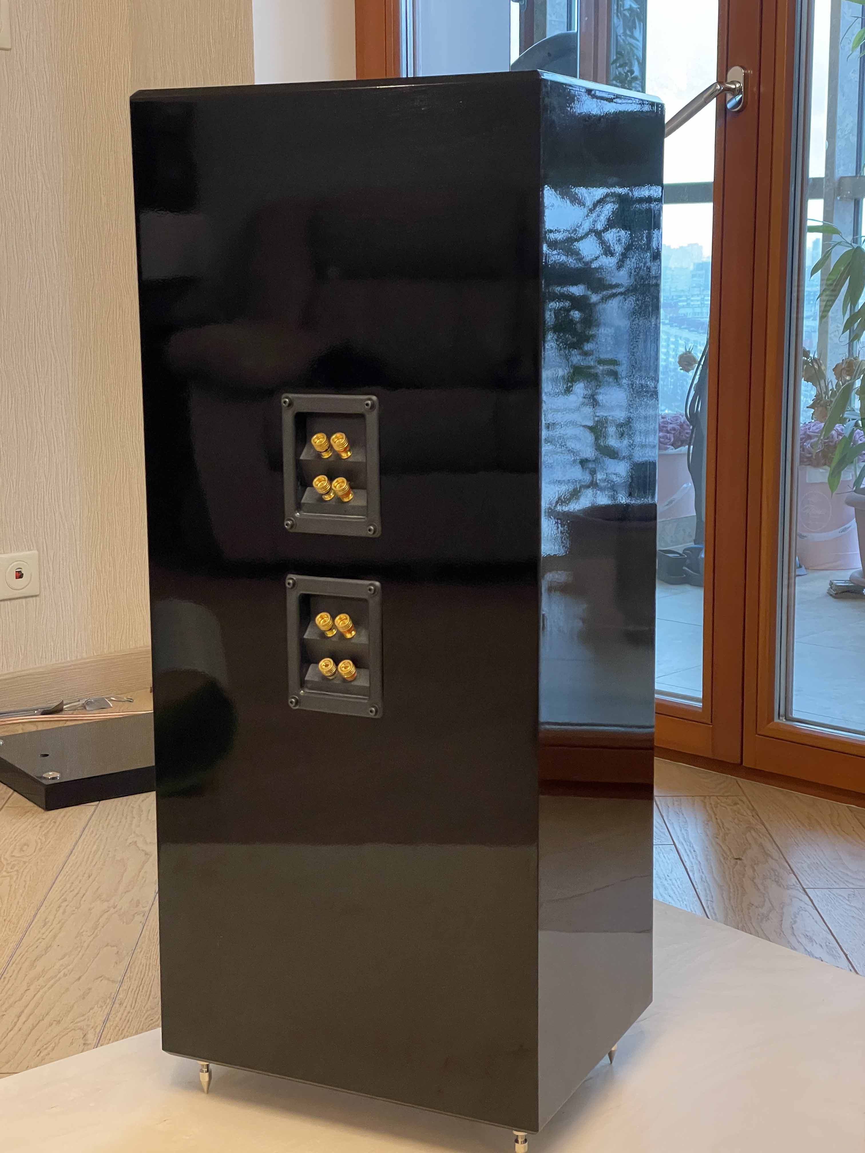

    Всем привет, два года прошло на изготовление первого опытного образца домашней акустической системы в комплекте с ЦАПом и усилителем.
    Получилось что получилось, не судите строго
    Итак, что было сделано:

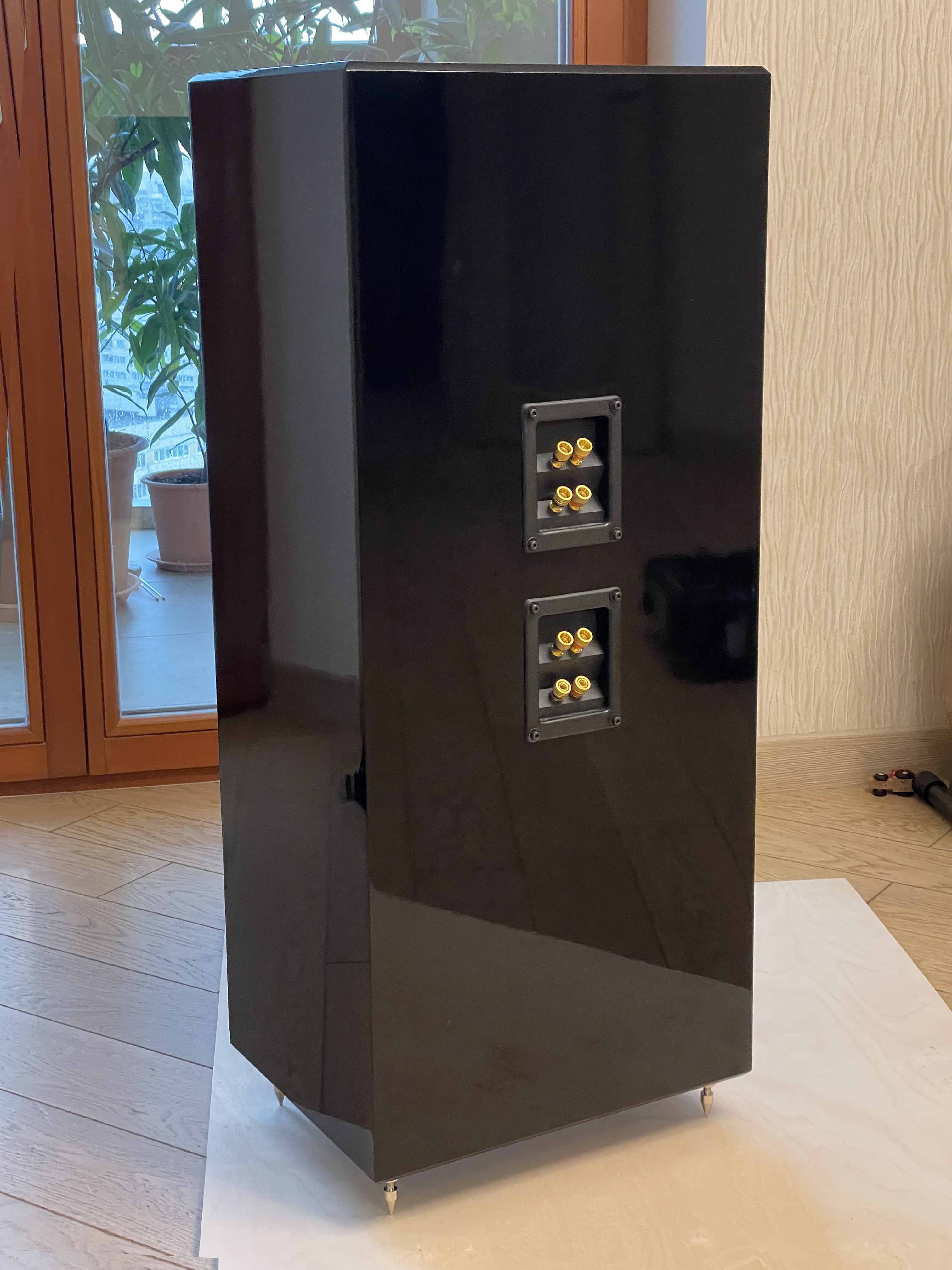

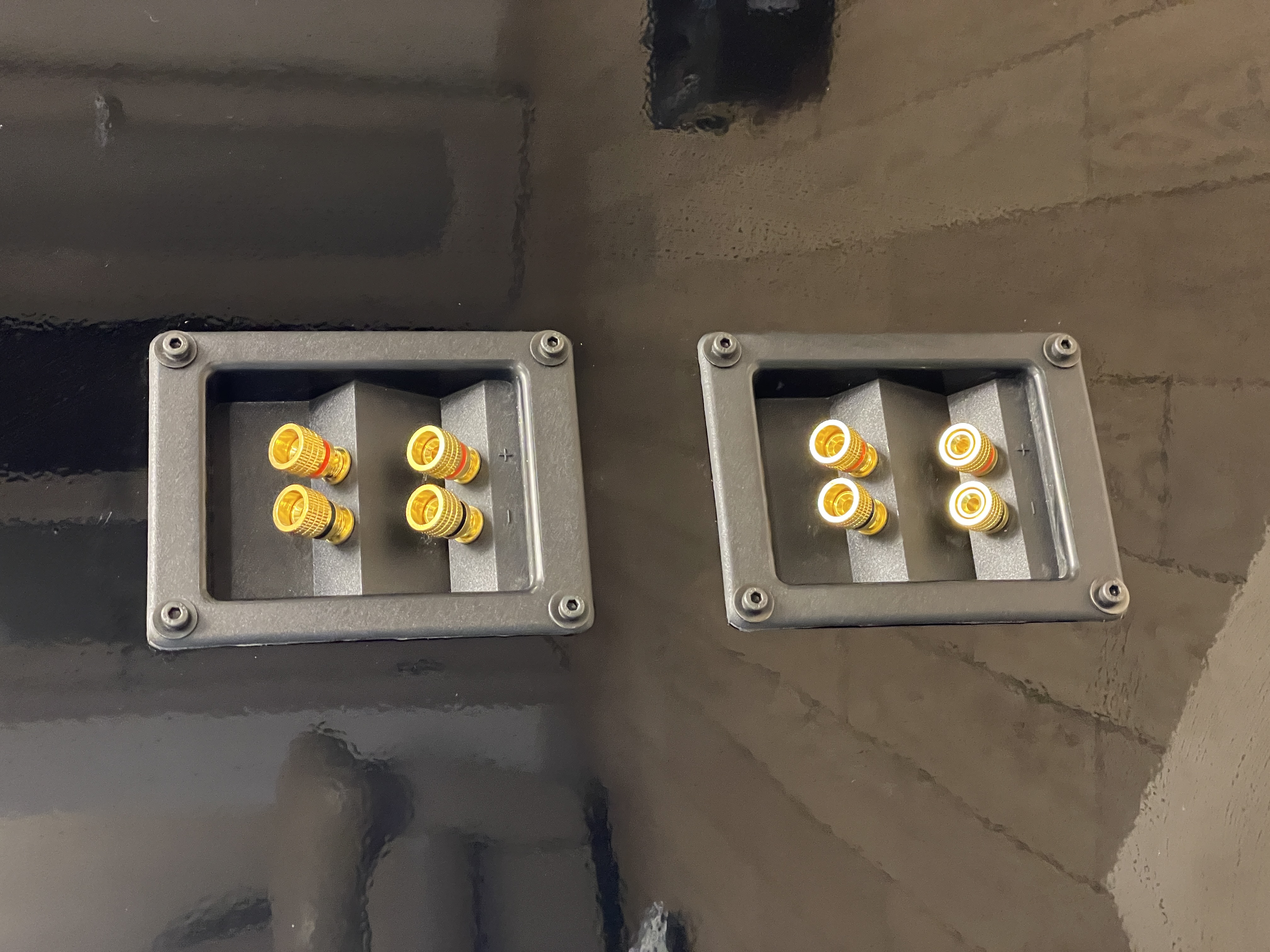

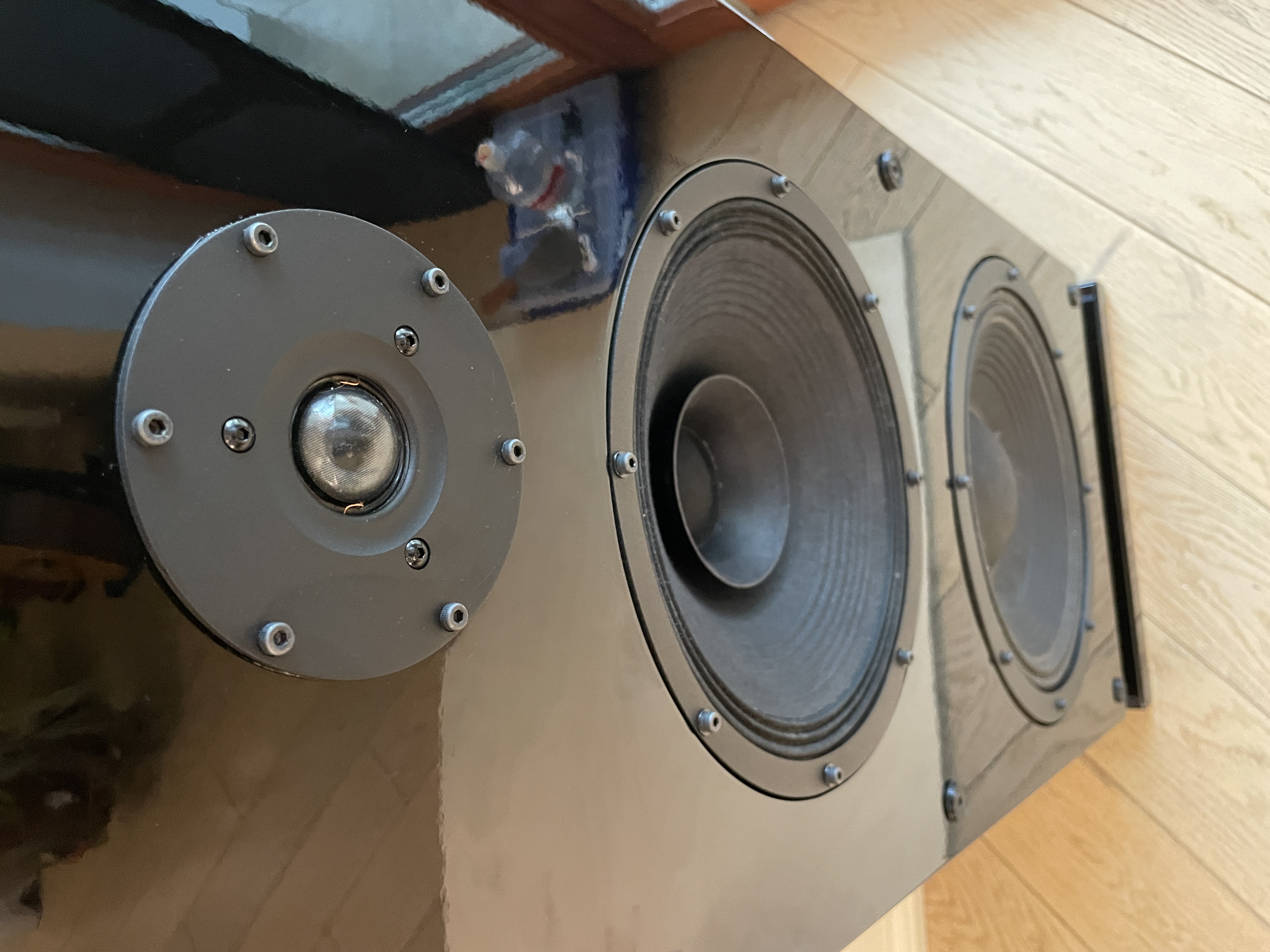

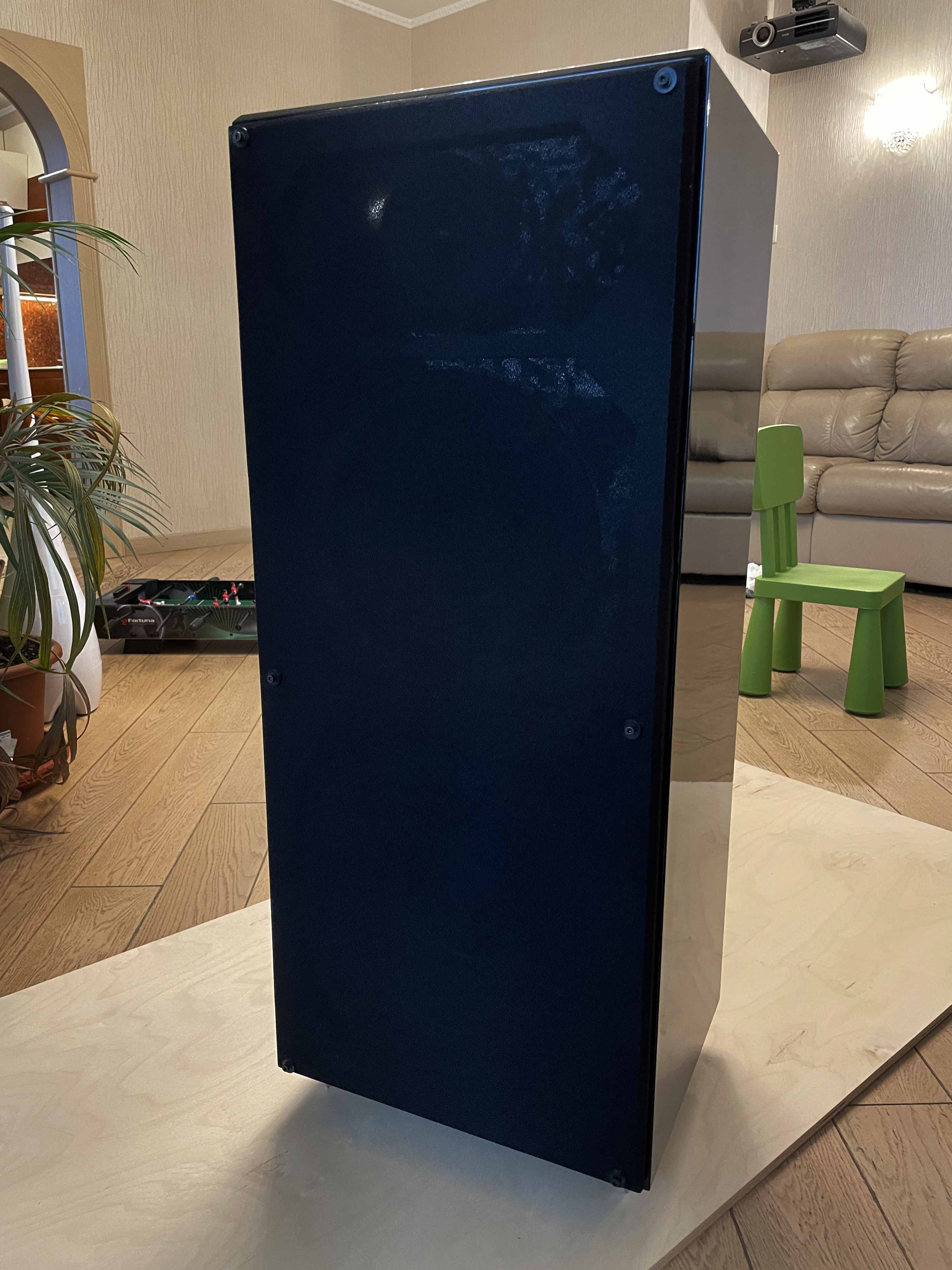

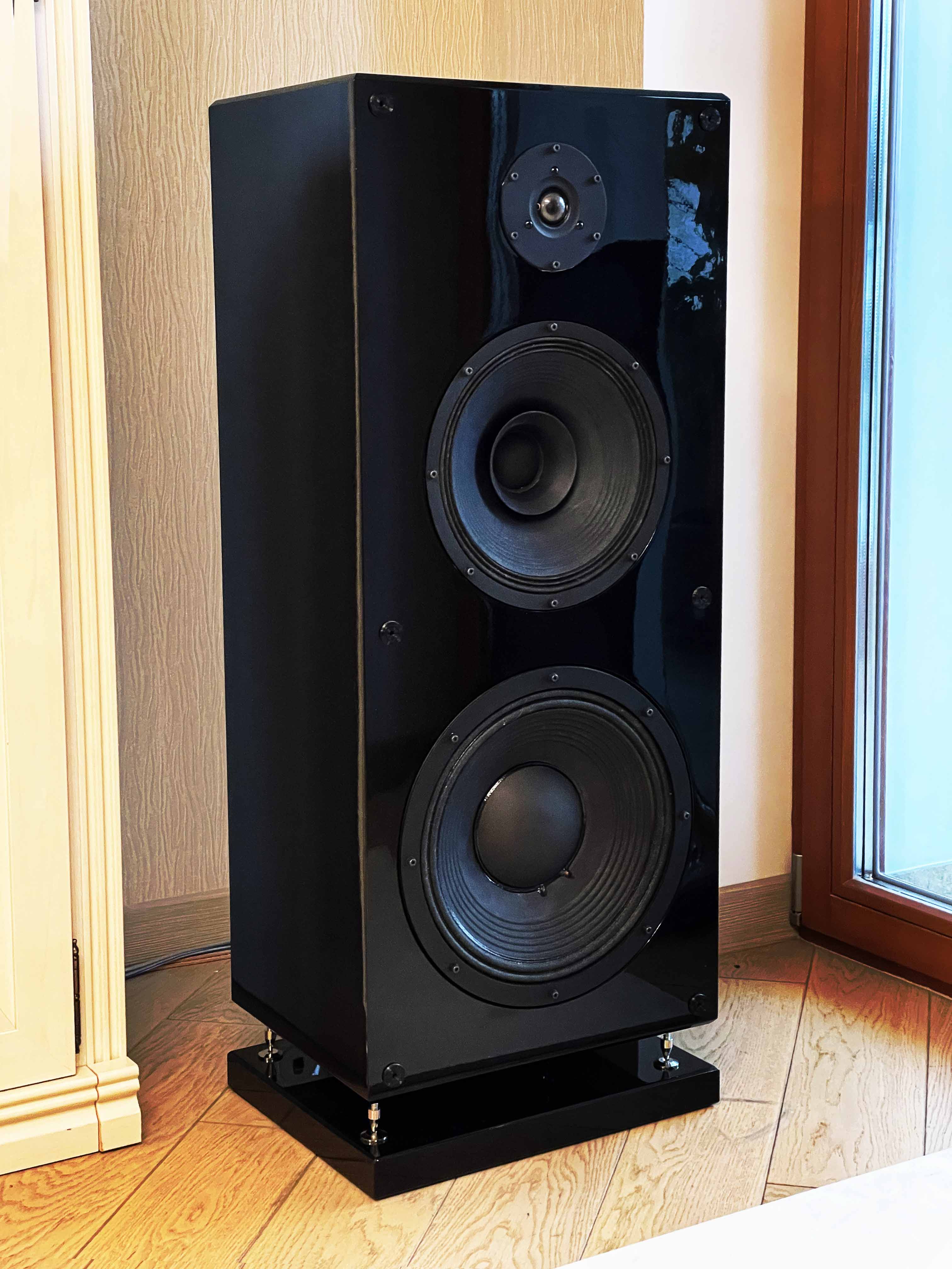

    1. Две трехполосные колонки.
    ВЧ - Morel Classic Advanced Tweeter CAT 328-110
    вместо СЧ - Широкополосник Ноэма 100ГДШ47-8
    Мидбас - EVM B124A19 (ФИ на 65 гц)
    ФИ смотрит вниз (в пол)

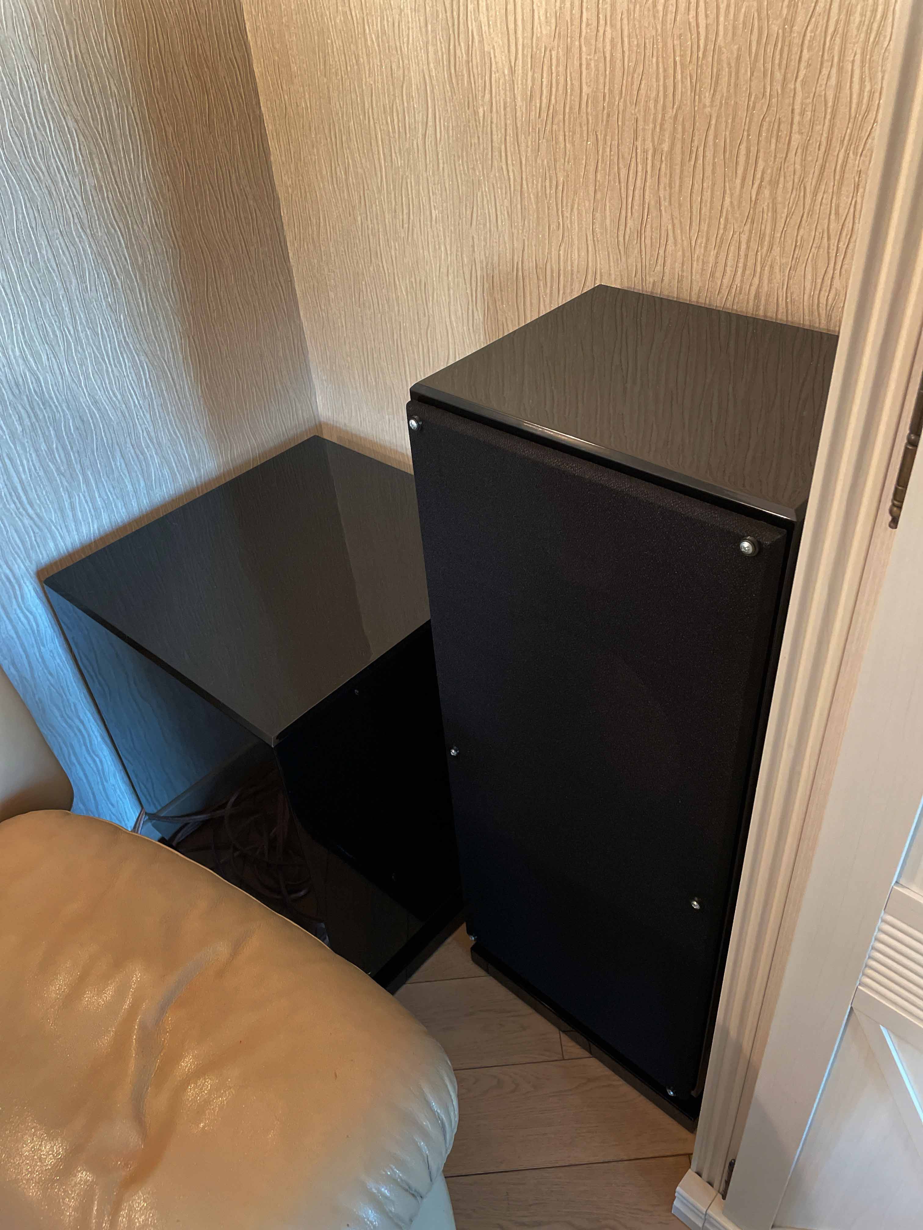

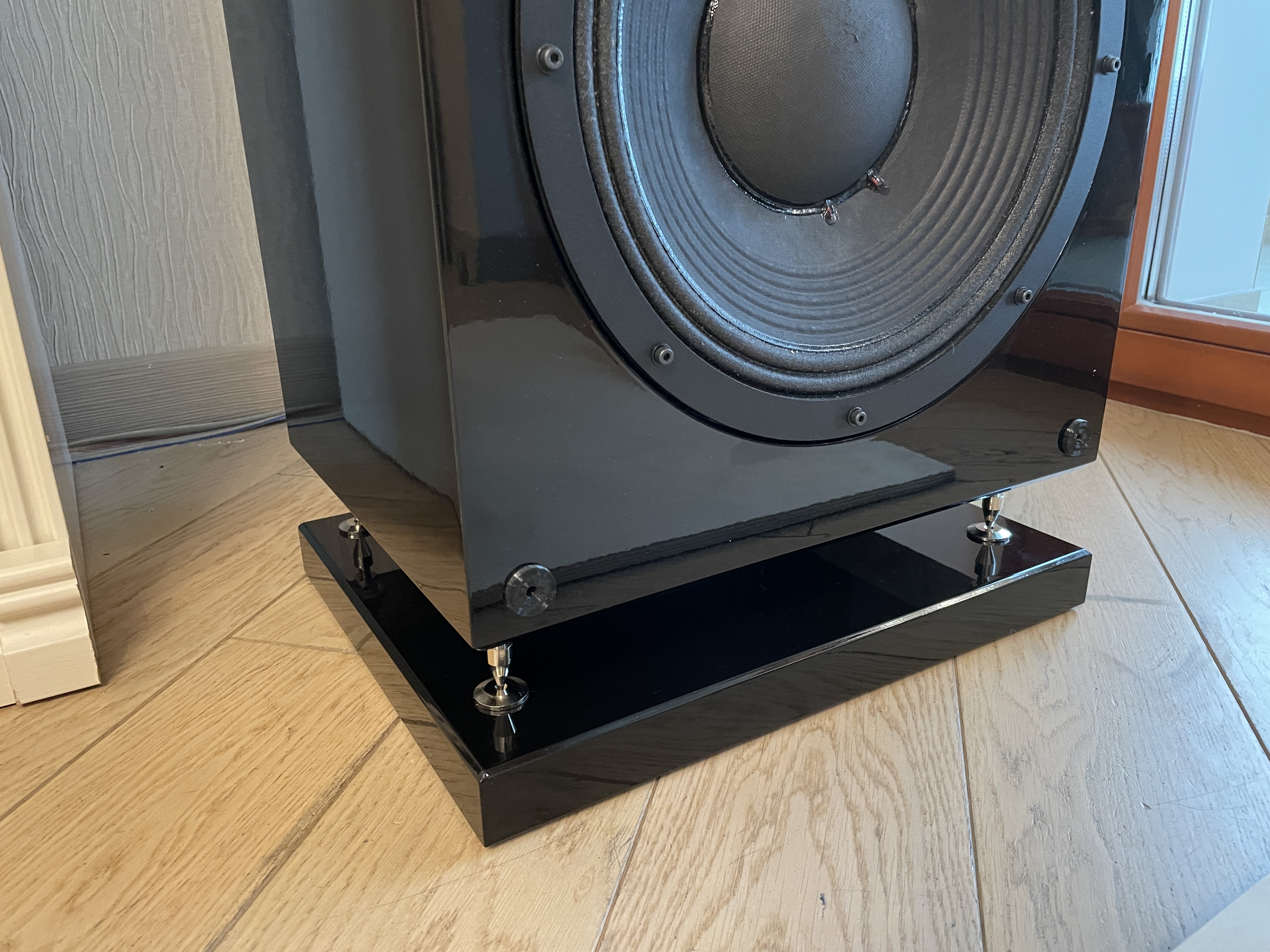

    2. Один сабвуфер на базе Alpine SWR R-W12D2 (ФИ на 32 гц)
    Головка и ФИ смотрит вниз (в пол)

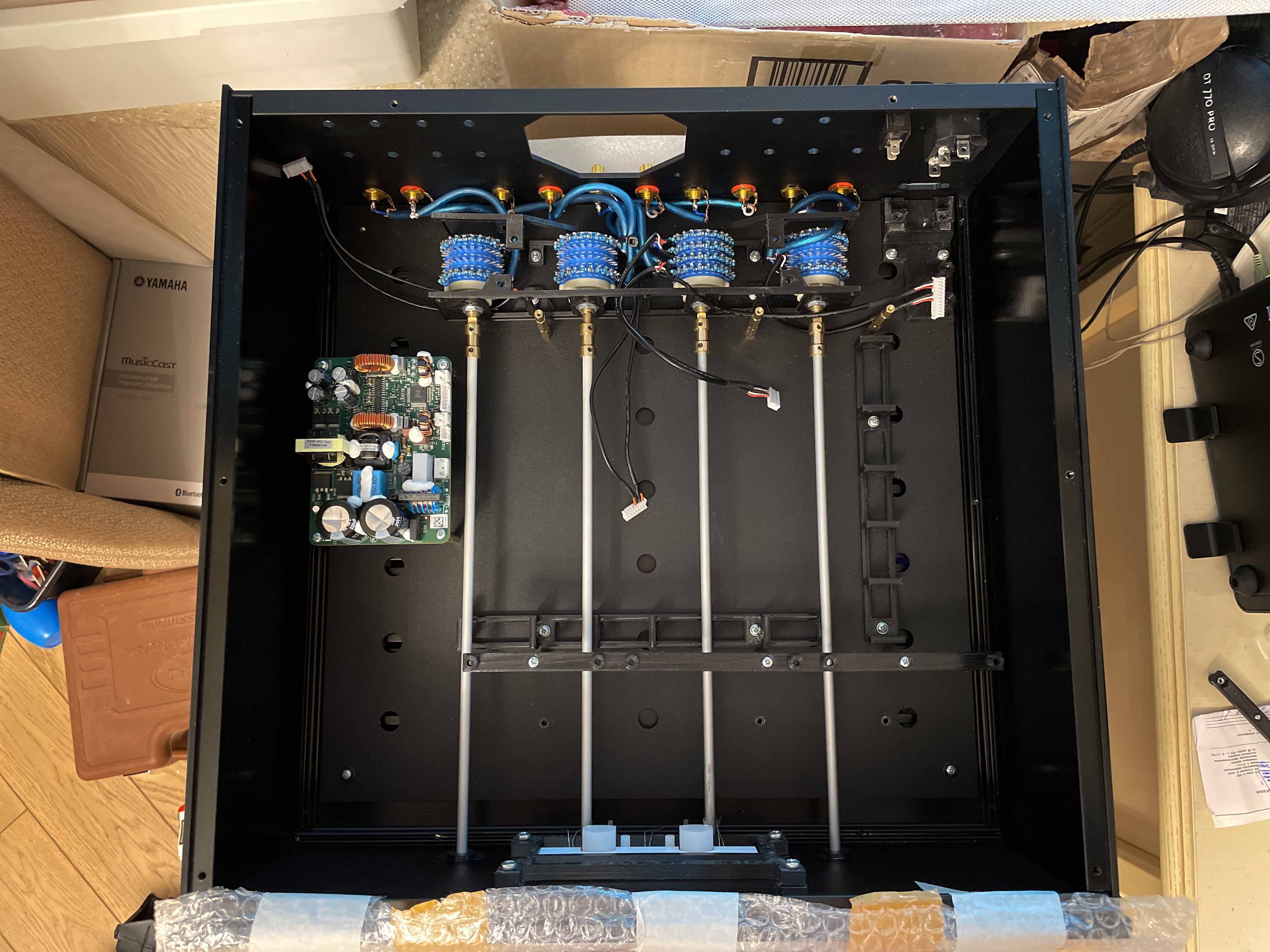

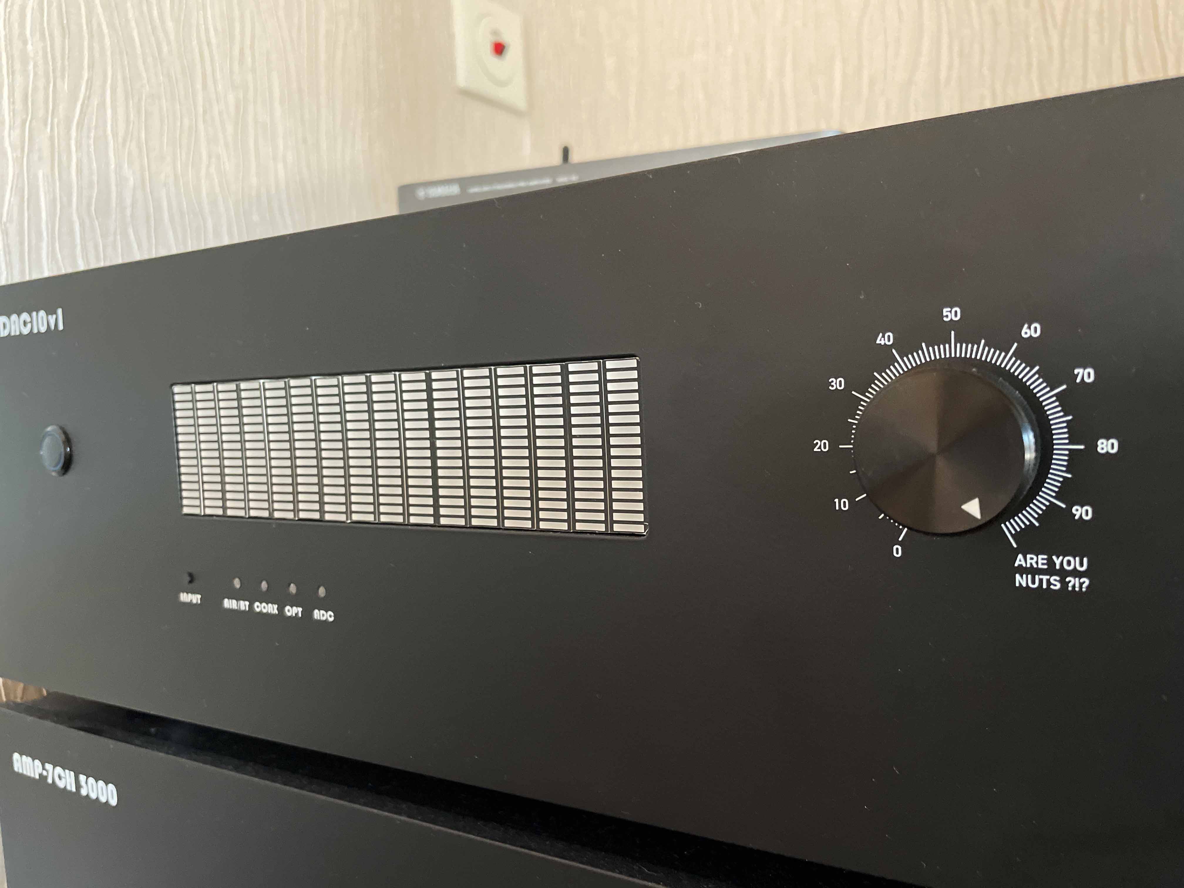

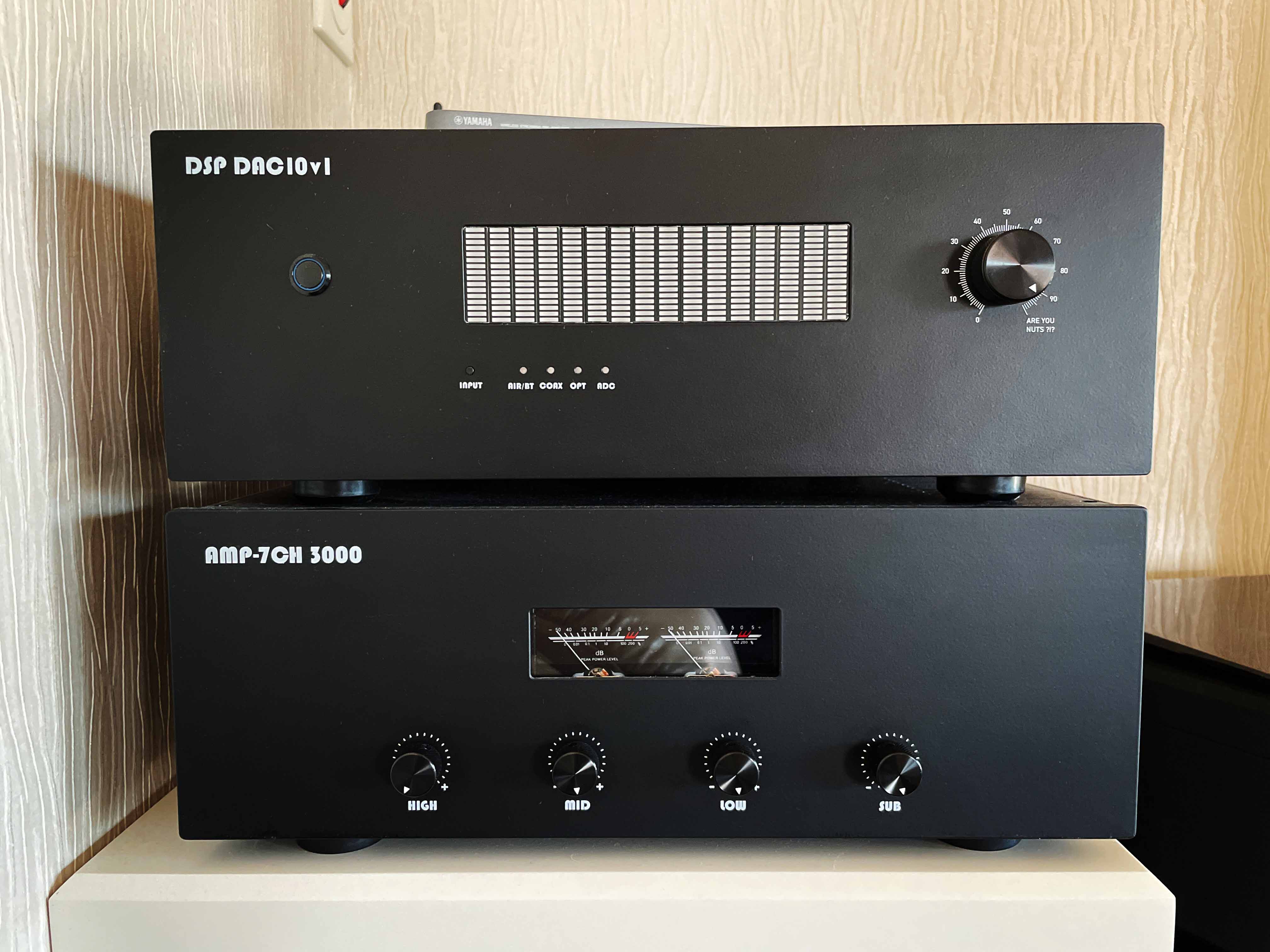

    3. DSP + DAC на 7 каналов на базе ADAU1467 + AK4490.

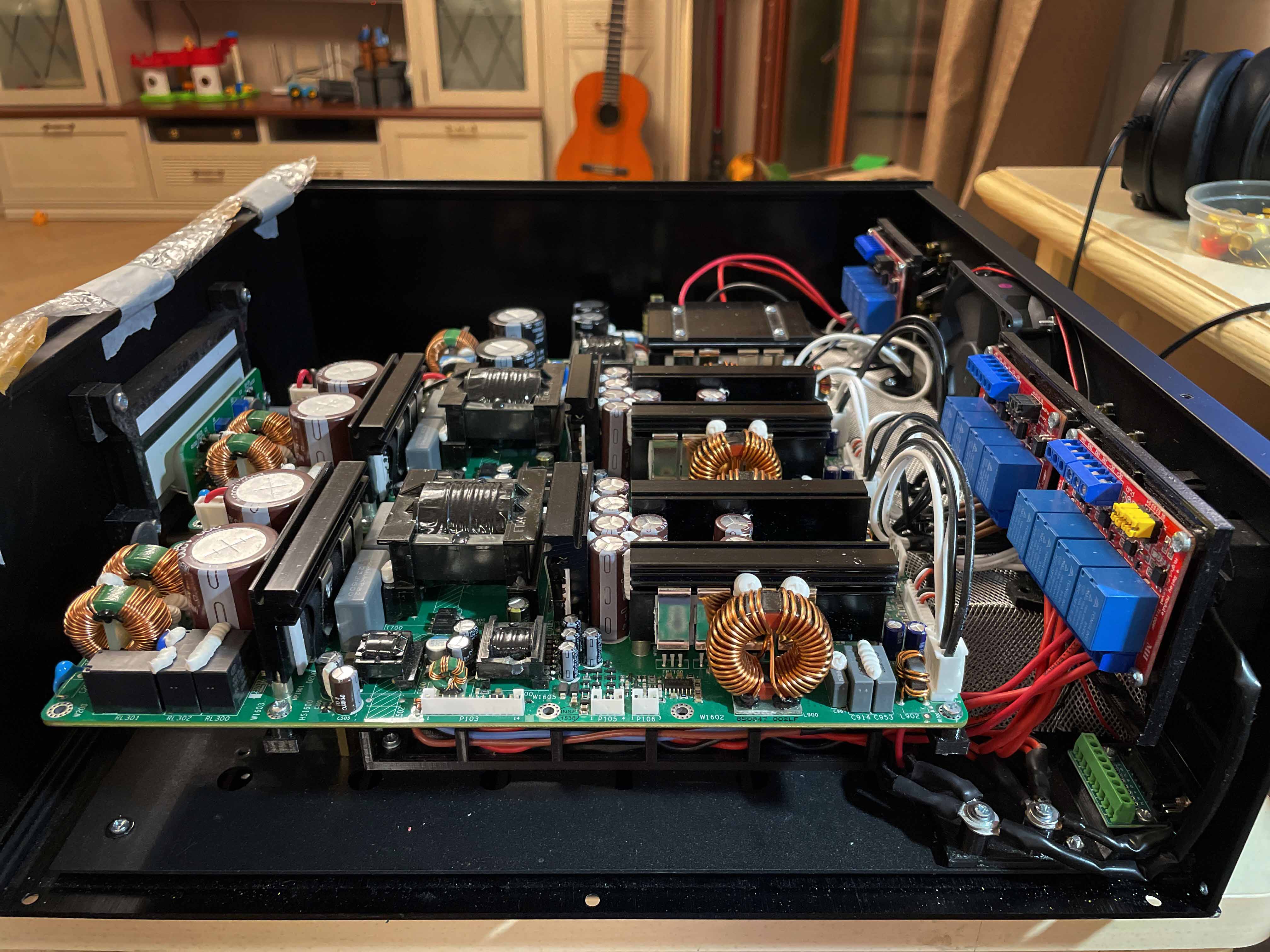

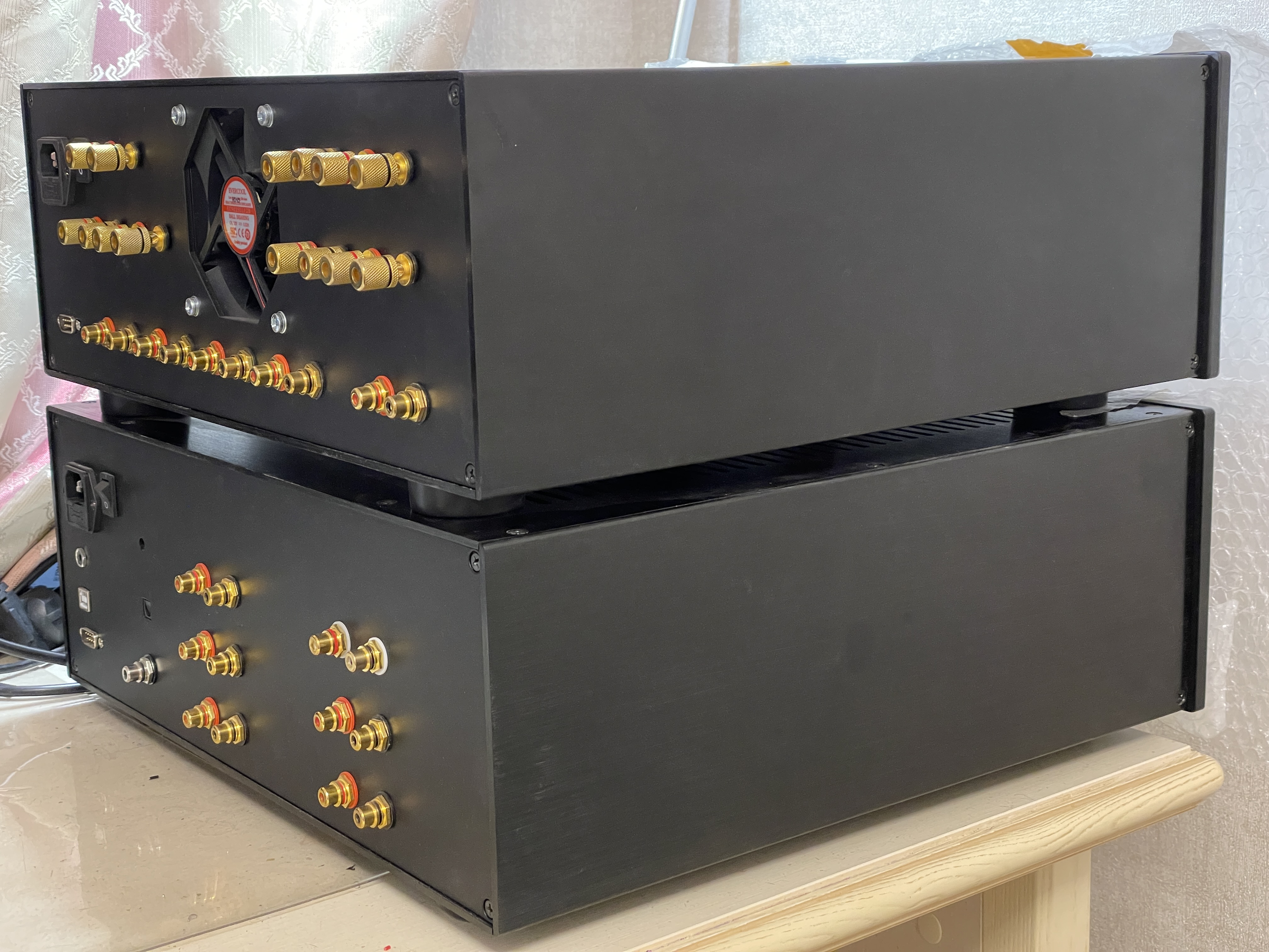

    4. Усилитель 7 каналов на базе 2 x ICEPOWER 250asx2 + 2 x ICEPOWER 700asc2
    усилитель ВЧ - ICEPOWER 250asx2
    усилитель ШП - ICEPOWER 250asx2
    усилитель Мидбас - ICEPOWER 700asc2
    усилитель Сабвуфер - ICEPOWER 700asc2

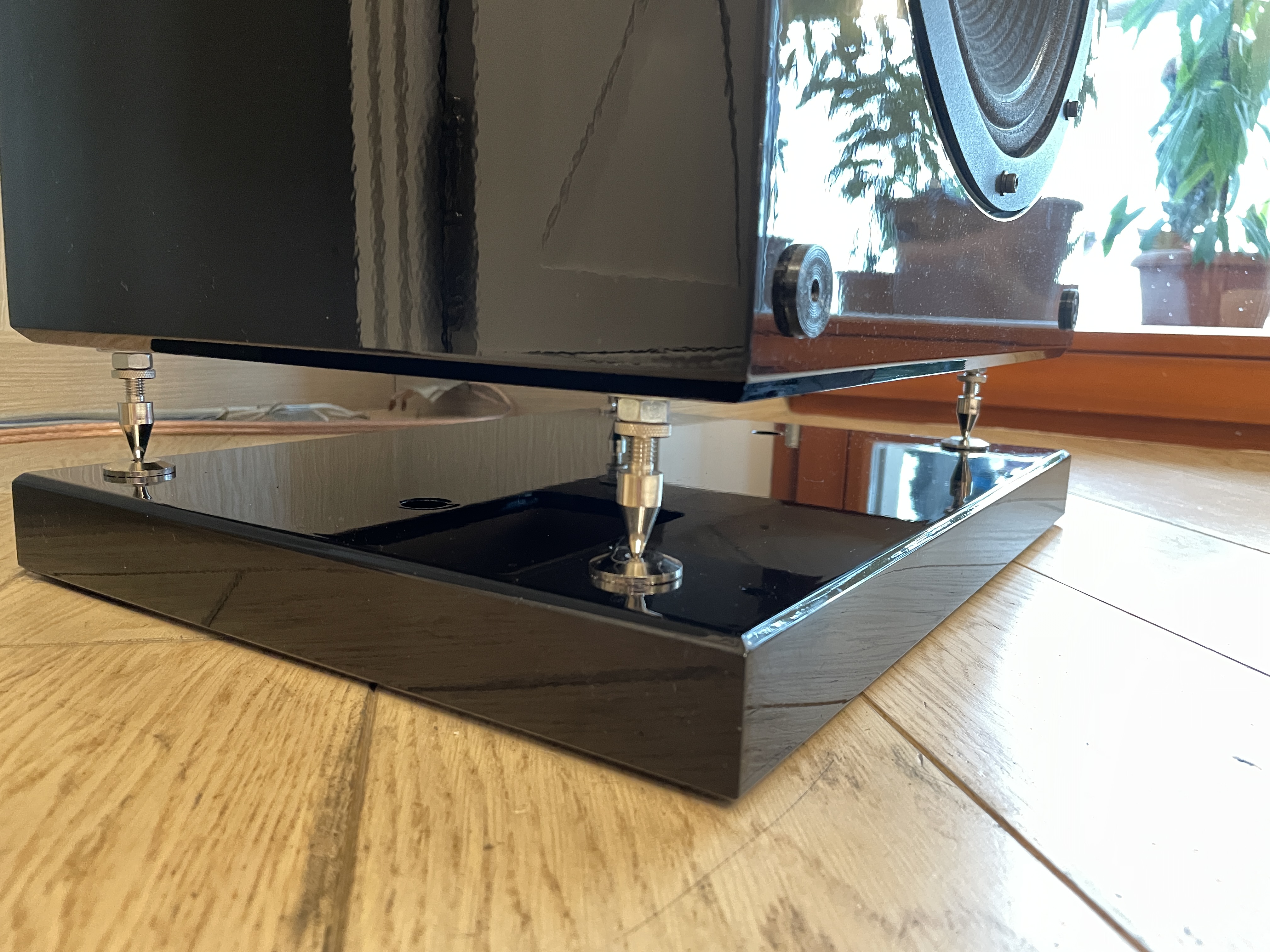

    5. Стальные подставки высотой 50 мм под акустику с фрезеровкой
    Вес маленьких - по 35 кг
    Вес под саб - 70 кг
    В настоящий момент установлены задержки на DSP, кроссовер: САб 30-65 ГЦ, Мидбас 65-250 ГЦ, ШП 250-8000 гц, ВЧ >8000, выровнено АЧХ по комнате прослушивания.
    Краткое описание:
    1. Трехполосная акустика
    Собирал много тестовых акустических колонок, есть много фото разных опытов. Остановился на старом олдскульном исполнении на базе ШП - люблю мягкий приятный звук ШП. Выбор пал на НОЭМУ, т.к. в искомом диапазоне проигрывания она полностью устраивает по звучанию (при условии наличия DSP). Оформлена в ЗЯ. Также много тестировал EVM, и все таки выбор пал на ФИ 65 гц. Идеально быстрый получился бас, с пробивающей грудь бочкой в комнате 30 кв.м.
    Крепление грилей жесткое - винтовое. Чтобы не выпали и не сняли дети. В следующем апдейте возможно сделаю невидимки.
    2. Автомобильный Alpine отыгрывает свою октаву идеально, ранее тестировал его в автомобиле, поэтому не стал пробовать другие варианты. Возможно можно найти дешевле с похожими характеристиками, но я не стал экспериментировать, т.к. с этой головкой знаком давно.
    3. DSP. Громкость организована цифровая пока что, в ходе слепых прослушиваний так и не смог отличить цифровую громкость от праведной на входе усилителя. Возможно потестирую громкость на ЦАПе.
    Входы:
    - Bluetooth / Airplay на базе китайского Arylic Up2Stream Pro V3 на i2S DSP. На нее есть подробные обзоры в нете. Кстати производитель платы написал мне специально прошивку по запросу!!!! i2S Slave, за что им большой респект.
    - SPDIF оптический на ASRC DSP
    - SPDIF коаксиальный ASRC DSP
    - ADC реализован временный на базе чипдиповского дешевого ADC, будет доработан. Точнее переделан полностью.
    - переключатель на задней панели ровная АЧХ / тонкомпенсация. Тонкомпенсация работает нелинейно от именения громкости. Графики если что приложу.

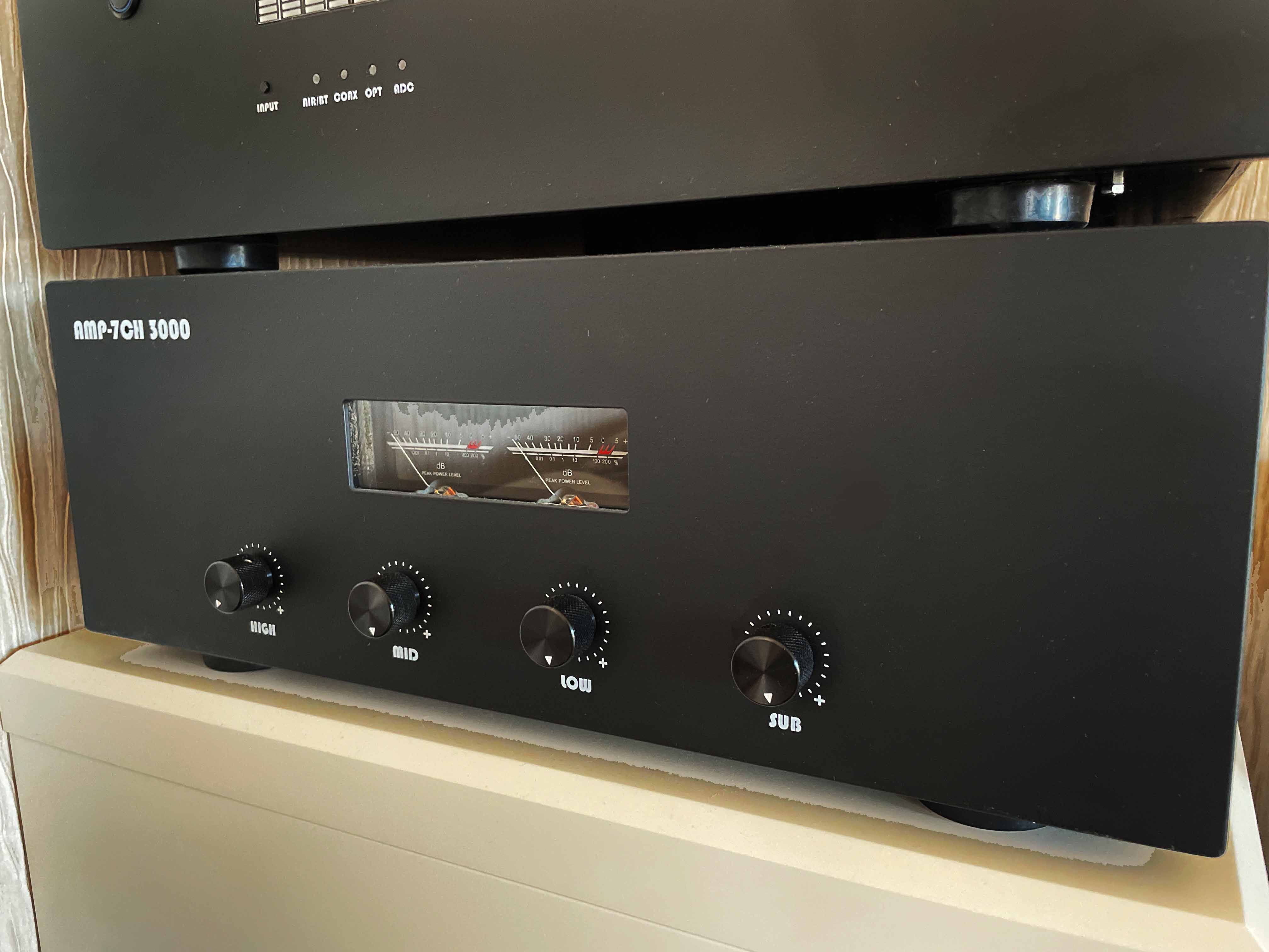

    4. Усилитель сделан на базе плат ICEPOWER.
    с/ш у них конечно зверский.
    Кстати вообще при моей мощности, на максимальной громкости (а она при цифрорегуляторе типа всегда максимальная) шипения не слышно с 20 см. В идеальной тишине ночью с 10 см шипение слышно очень тихое. Замеры не делал, по ощущениям в сравнении со знакомыми системами итого получилось примерно >120 дБ.
    В усилителе также есть:
    - "построечные" дискретные переменные резисторе на входе каждого усилителя. Нужны для тестов и согласования поканальных мощностей. Возможно оставлю на задней панели в следующем апдейте усилителя.
    - вентилятор охлаждения.
    5. Подставки были сделаны в основном для того, чтобы колонки не убегали. И они не убегают. Но саб все таки прыгает на максимальной мощности - надо увеличивать вес, пока нет мыслей как это лучше реализовать. Требуется еще 20 кг сверху. Хотя на максимуме включать в квартире только пришлось на тесте - соседи с этажа, который на 4 ниже моего уже названивают сразу.

    По умолчанию Re: Домашняя Четырехполосная акустическая система в формате 2.1 в комплекте с усилителем и DSP ЦАПом
    Почему бы не удалить визер превратив ширик в нормальный СЧ динамик? Было бы кратно ровнее и лучше. Проверено.
    Наверное можно было бы попробовать, но если не понравится, наверное фиг вклеишь обратно
    Да можно было бы сразу поставить СЧ, но мне очень понравился звук этого ширика, особенно до 8-10 кГц. Подозреваю, что визер на этих частотах для чего-то нужен?
    Разумеется. Между ним и диффузором образуется компрессионный рупор, который излучает верха и одновременно усиливает артефакты от модального режима работы конуса.
    Очень приятный чистый звук, если немного подровнять, у этого ширика. Возможно физика процесса говорит о наличии искажений, но звук для моего уха уж очень приятный....
    Я на основе этого динамика в общем то и выстроил свою систему. ВЧ играет октаву сверху всего (выше 16000 я уже не слышу, ну может 16500 предел), а НЧ и саб диапазон еще 3 октавы внизу.

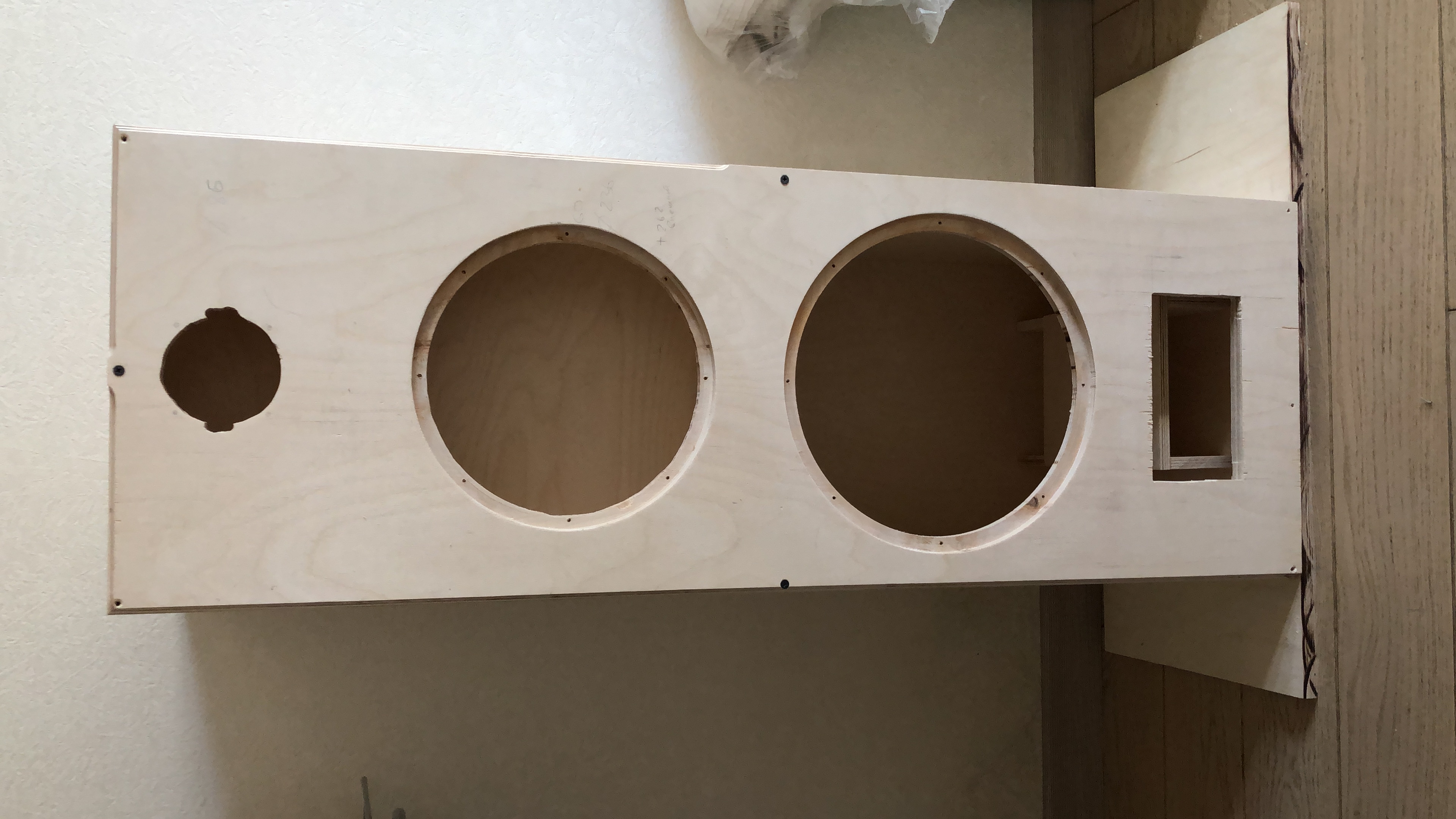

    Это последний финальный ТЕСТОВЫЙ (для утверждения объемов ЗЯ и конфигурации ФИ) корпус (а их было несколько).
    ---------- Сообщение добавлено 00:13 ---------- Предыдущее сообщение было 00:10 ----------
    Вложение 416366
    А это уже финальный корпус, которой пошел в покраску. Кстати собирал без единого шурупа, все на ПВХ.
    А я как раз таки чтобы получить ровную АЧХ до такой частоты срезал визер. Металлист выше написал чем чревата работа с визером. Да и направленность совсем иная получается, "игла" никого не радует.

    Выкрутиться можно. Вместо Мореля СЧ врезать 8", удалить визер. И заказать еще 1 мелкий ящик для ВЧ сверху, в рупоре, не морель, он с 8" посредственно. Его поделить пассивно, если не хватит электроники.
    Частый гость Аватар для hasap
    16.07.2009
    135
    У вас случаем не сохранились измерения без визера? Каким методом удаляете его, просто отрезаете?
    Помниться пару лет назад заказывал у них сабовые динамики под ЭМОС с датчиком, просил колпачки пылезащитные не приклеивать, чтобы самому не снимать дома. Прислали отдельно рядом в коробочке. Может и ширики без визеров продадут, надо спросить.
    Последний раз редактировалось hasap; 02.02.2022 в 12:58.
    29.06.2012
    Где-где?
    4,410
    Помниться пару лет назад заказывал у них сабовые динамики под ЭМОС с датчиком, просил колпачки не приклеивать, чтобы самому не снимать дома. Прислали отдельно рядом в коробочке. Может и ширики без визеров продадут, надо спросить.
    В 2014 дело было. Замеров не сохранилось, но там ровный спад по правой стороне без взбрыков и ям практически до 8кГц. Списывался с ноэмовцами. Говорят что там визер сидит на каркасе и является дополнительным усилителем прочности каркаса. Срезал скальпелем. Пыльник обратно ставится без проблем. Так же обсуждал с ними изготовление коаксиала на базе 100гдш33-16 и файтал HF100. Сказали присылайте ВЧ, изготовим. Но до коаксиала дело не дошло. Зачем срезал визер? Делал бюджетные мониторы сценические на 4-х шириках в ряд. На трех удалил визеры. Двум крайним обработал диффузоры легкой мастикой чтобы придавить СЧ. Два в центре остались непропитанными. Все дины в параллель. Этакие 2,5 полосы на шириках. Рабочая лошадка для простых задач.
    Частый гость Аватар для Dimon SSSR
    12.04.2018
    ссср
    270
    И это самое главное!
    Начинать всегда надо с середины. Ибо там - почти вся музыкальная информация. А всё остальное всегда можно пристроить...
    А можно картиночку какую нить? А то не могу понять, где там рупор образуется?
    29.06.2012
    Где-где?
    4,410
    смотрите на ПС в разрезе.
    Аватар для nynasty
    21.05.2020
    92
    ---------- Сообщение добавлено 10:46 ---------- Предыдущее сообщение было 10:43 ----------
    Вообще проект весьма странный. Похоже на набор того что под ногами валяется. Выкинуть жалко и применить некуда. Денег вбухано немеряно, а вот профит весьма сомнителен.
    Денег кстати вбухано немного, потому что делал все сам.
    А чем странный? Цвет не понравился?
    ---------- Сообщение добавлено 14:11 ---------- Предыдущее сообщение было 13:58 ----------
    Проект как проект...
    Надо было мидбас и саб сделать отдельными автономными звеньями...
    А с серединой потом не спеша заниматься.
    это может быть ШП, и коаксиал, и кластер мелких ШП... Комбинаций множество.
    Ну, вот я и начал с ШП Прежде чем наткнуться на эту дешевую НОЭМУ я облазил все более менее приличные салоны HIFI а СПБ, часами слушал акустику разную до 2 млн включительно. Искал нужную мне серидину в первую очередь. Подровненная DSP ачх у этого ШП в моем рабочем диапазоне 200/250 - 6000/8000 Гц звучит для меня идеально. Даже пока нет желания удалять визер, хотя можно попробовать. Можно его дспхой отключить если что Слепой тест всех спорщиков по моему опыту вылечивает.
    ---------- Сообщение добавлено 14:17 ---------- Предыдущее сообщение было 14:11 ----------
    Вот абсолютно с вами согласен. На середину в моем случае приходится 5,5 - 6 октав. Остается менее 3-х снизу и одна сверху.
    Для меня главная задача - чтобы голос пел из одной головки, а это примерно 150/200-8000 гц. Это в среднем, есть конечно кто и от 100 гц поет. Поэтому этот диапазон надо чтобы одна головка умело отыгрывала, а где ей будет немного тяжело - можно легонько подровнять DSP. Какой СЧ сможет играть этот диапазон не хуже примерно в такой же ценовой категории и без вмешательства DSP (ну или пусть немного дороже)? Так, чтобы на выходе можно был струну из АЧХ сделать? А если я в диапазон СЧ буду опять вмешиваться DSP, зачем мне более дорогой СЧ?
    29.06.2012
    Где-где?
    4,410
    Да я больше про потраченное на железо. Цвет? Читайте внимательно.
