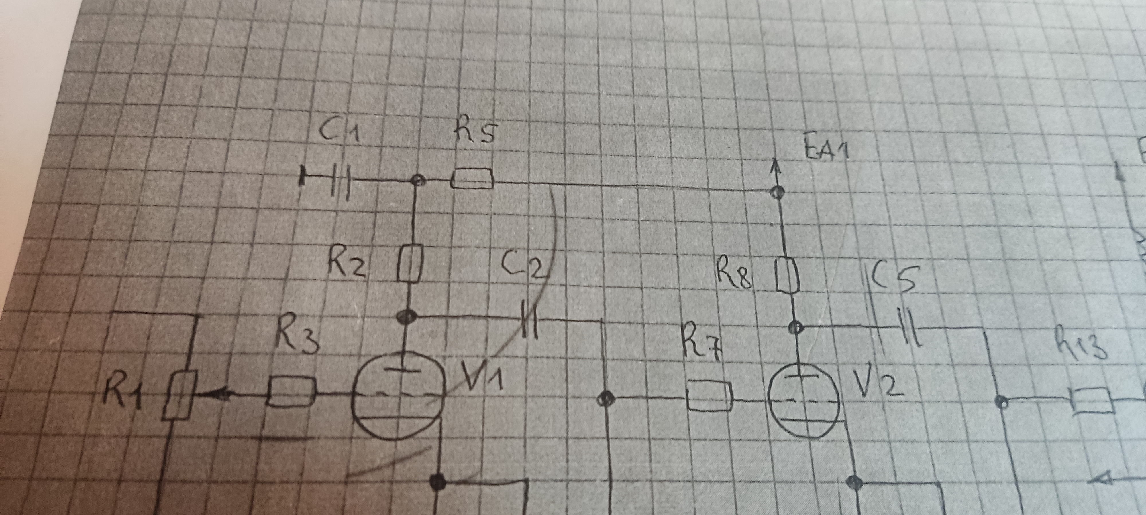

    А какой резистор роняет напряжение ?? R5 или r2 ???
    Спасибо..Нажмите на изображение для увеличения.

    Цитата Сообщение от Lukasarts Посмотреть сообщение
    роняет напряжение
    R5. Он не для "ронять", а вместе с С1 служит для фильтрации и развязки.

    Не вкурил я..... R5 и с1 - фильтр...
    А r2 что делает???
    17.08.2011
    5,231
    По умолчанию Re: Как питать входной каскад на 6с3п
    А r2 что делает???
    Резистор анодной нагрузки, на нём и выделяется усиленное напряжение сигнала.

    Мусолю....спс. вот и вопросы пошли...
    ---------- Сообщение добавлено 23:57 ---------- Предыдущее сообщение было 23:44 ----------
    Что получается. Анодное после фильтров выдает 500 вольт.
    Лампа 6с19п ...выбрал режим..
    360вольт, смещение минус 160вольт, потребление 20 ма.
    По факту r 5 нужен на 7,5 кОм.
    Получается 7500 ом х 0.02 а = 150 вольт падение.
    500 в - 150в = 350вольт имеем после резистора -фильтра.
    Посчитал правильно??? Но ты говоришь что так нельзя.
    Или при таком мизерном потреблении можно? 0.02 Ампера - сущий пустяк.
    Через R5 ток 6С19П не протекает
