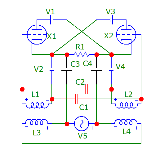

    В цирклотронах с раскачкой по схеме с общим катодом (обе вторички межкаскадного трансформатора - горячие) встает проблема межобмоточной емкости вторичек между одноименными концами (C1 C2 - красные). Эта емкость складывается с емкостью анод-сетка выходных ламп, и, поскольку те работают с общим катодом, умножается на коэфф-т усиления выходного каскада. А качать эту емкость приходится драйверу. И трансформатор драйвера может резонировать с этой емкостью на довольно низких частотах.
    Как нейтрализовать эту емкость? Подать напряжение с выхода цирклотрона на перчики межкаcкадного трансформатора в противофазе через конденсаторы (С3 С4 - черные), емкостью равные проходной емкости ламп + емкость вторичек с учетом Ктр (рис) и т.о. создать противоток через источник сигнала V5 с выхода ВК R1
    По сути, все 4 емкости образуют сбалансированный мост, в одной диагонали которого - выход ВК, в другой - источник сигнала V5
