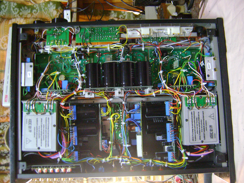

    Характеристики усилителя в режиме триод - при ОС= 0 дб 12.5 ватт-Кни=0.2%
    30 ватт-Кни=0.65%, 50 ватт-Кни=1.86%, Пиковая мощность 70 ватт.
    При ОС= -3 дб 12.5 ватт-Кни=0.18% 30 ватт-Кни=0.45%,
    Соотношение сигнал - шум - 90 дб.
    Нагрузка 8 и 4 оМ. Питание 220 вольт -5А. Чувствительность 350-775мВ.Ток покоя выходных ламп КТ-150 = 105 мА (Напряжение в контрольных точках - 105 mV). РЕЖИМ КЛАССА А!!!. Регулировка смещения позволяет использовать в этом усилителе любые лампы - КТ88, КТ120,( Со своими напряжениями смещения) Напряжение анодов 515 вольт. Диапазон воспроизводимых частот 8Гц-60 кГц! (При неравномерности -3 дб) и 12Гц-35кГц при неравномерности - 1 дб.
    По замерам выходное сопротивление усилителя ( с катодной ООС) = 0.9 - 1 оМ. ( Вместо положенных 4-5 оМ без катодной ООС), что обуславливает плотные нижние частоты. И лучшее согласование с акустическими системами.
    Потребление 600 вт.
    Размеры усилителя 475х370х245 ( с ручками и ножками)
    Вес без комплекта ламп 30кг
    Усилитель работает без ООС или при ООС равной -3дб ( Перегрузочная способность каскадов до +10 дб) Кто заинтересовался - пишите! Отвечу на все вопросы! Усилитель собран по схеме двойное моно.
    Давайте рассмотрим этот усилитель. Сверху находятся лампы 6922,6Н30П ,6SN7 и КТ-150. Лампа 6922 имеют красную подсветку, а лампы 6Н30П - голубую Панель, закрывающая отсек ламп съемная. Вес усилителя за счет веса трансформаторов довольно здорово смещен назад. А при такой конфигурации просто снимается верхняя панель и свободно выставляются режимы ламп и индикаторов уровня выходного сигнала, после чего просто закрывается. Спереди находятся регуляторы уровня и регуляторы тембра (НЧ и ВЧ), переключатель BYPASS( обход - отключающий темброблок) и переключатель входов, индикаторы уровня и сетевой выключатель(усиленный реле 15 ампер). Имеется блок мягкого пуска. На задней панели стоят барашковые клеммы для подключении акустических систем сопротивлением 4 и 8 оМ. Далее стоит сетевой разъем с предохранителем 5А. Стоит переключатель обратной связи 0 и -3 дб. И кнопка выбора режима выходных ламп триод- пентод по ультралинейной схеме. Далее стоят входные гнезда вход CD, ANALOG, и VINIL. Селектор входных сигналов - релейный и собран на реле марки OMRON , японской фирмы. Входные гнезда - тюльпаны. Чувствительность входов одинакова - 350-775mV (До 1.0 v). Перевернем усилитель и посмотрим его кишки. Здесь стоят платы сетевого фильтра со схемой плавного пуска, выпрямителей, фильтров и стабилизаторов предкаскадов. Стоят платы стабилизаторов накала предкаскадов и напряжения смещения. Стоит плата компараторов на LM339 осуществляющую необходимую задержку включения анодного напряжения, а так же платы реле включения анодного напряжения и переключения режимов триод- пентод. Платы логарифмических преобразователей для стрелочных индикаторов и их регулировка осуществляется сверху, как и всех режимов.
    Предварительный каскад на лампе 6SN7 по схеме Бета-повторителя позволяет получить выходной сигнал, с размахом до 16 вольт(при нагрузке (50ком) при искажениях не более 0.1% и при входном сигнале до 1 вольта.При Uвх= 0.25V - искажения 0.05%. Кроме того на плате есть джампер, позволяющий выбирать режим этого каскада. Или со стабилизатором тока ( ВSP-129) или по классической схеме. Трансформаторный фазоинвертор на лампе 6Н30П с катодным стабилизатором тока (BSP-129) позволяет получить синфазный выходной сигнал, с размахом 80 вольт при искажениях не более 0.3% и при одинаковых уровнях и исключает применение переходных конденсаторов в этом каскаде. Для лучшей ремонтоспособности на платах стоят разъемы, облегчающие съем плат и замену элементной базы.
    Включение анодного напряжения выходных ламп происходит так. Анодное напряжение (стабилизированное) ламп раскачки медленно нарастает примерно за 40 сек. Одновременно разогревается нить накала ламп раскачки, а значит и растет анодный ток. На катодном резисторе пред каскада появляется напряжение смещения и вызывает срабатывание компаратора, который и включает реле анодного напряжения выходных ламп, которые за это время уже разогрелись до нужной температуры. Примерно за 1 минуту, после холодного включения и при повторном включении это время сокращается, так как и температура накала ламп не сразу падает.
    Стрелочный индикатор подключается через плату логарифмического преобразователя, что бы наблюдать и уровни малых сигналов. Темброблок включен при не нажатой клавише BYPASS, а при нажатии сигнал обходит каскад темброблока ( чистый - не корректированный сигнал) ( индикатор горит - это обход)
    При включении через 1-2 сек слышен щелчок реле блока мягкого включения (Индикаторы светятся частично). По истечении 60- 90 сек включается анодное напряжение выходных ламп. Включается и подсветка ( желтого цвета правого и левого каналов) - могут включаться не одновременно. Регуляторы срабатывания компараторов включения анодного напряжения выходных ламп находятся на центральной плате входных ламп 6SN7. Про их настройку, если нужно поясню отдельно. Вообще все настройки ведутся только после прогрева всех ламп в течении 1 часа. Так же на платах выходных ламп КТ-150 находятся регуляторы токов покоя выходных ламп. Выбор за слушателем. Усилитель поставляется полностью настроенным. Если нужны рисунки печатных плат - все могу выслать в разных форматах. После прослушивания этого усилителя были выявлены самые предпочтительные режимы его работы. Это режим триод ( подсветка переключателя не горит) и ООС = 0 дб. Но для музыки разного плана есть 4 режима работы усилителя - с ООС и без. ТРИОД и ПЕНТОД. А для особо любознательных на платах выходных каскадов есть джамперы, переключающие усилитель в режим без катодной ООС. ( Переставлять надо все 4 джампера) А так же при включении темброблока немного мутнеет звук ( Это мнение экспертов и особенности всех темброблоков, которые вносят фазовые сдвиги в разных частотных полосах) В этой модели усилителя добавлен блок конденсаторов фильтра питания анодных цепей выходных ламп , что увеличивает эту емкость в два раза и увеличивает динамику усилителя.
    Усилитель поставляется с включенным стабилизатором тока в предкаскадах и с включенной катодной ООС!!!
    Приятного прослушивания!!

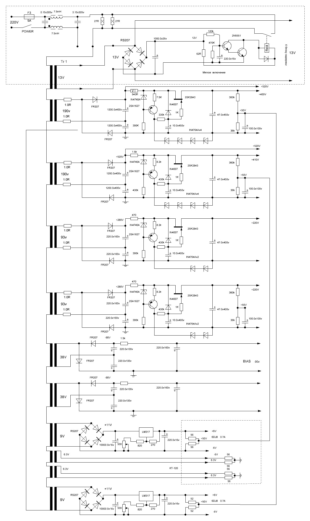

    Я в шапке спросил- если кого интересует - спрашивайте. Вот схема усилительного канала.Нажмите на изображение для увеличения.
Название:	Схема  полная 6N30P +BSP129 c трансом 2.JPG
ID:	415521 И схема блока питания к нему. Нажмите на изображение для увеличения.
Название:	Схема выпрямителя новый для КТ-150.JPG
ID:	415522 Если нужны данные трансформаторов - вышлю!

    Еще вопросы в дополнение к предыдущим
    Цель иcпользования межкаскадного транса? Сеточные токи кл А2? Напруги 470В хватает на обычный резистивный каскад

    Он шунтирован резистором. Кроме того - если у Вас используется фазоинвертор с резистивной нагрузкой, то нагрузив его резистором утечки выходных ламп ( а для ламп серии КТ-88, КТ-120 , КТ-150) который по паспорту не более 47 ком - то у Вас выходное напряжение фазоинвертора упадет до некуда и обрастет кучей гармоник, А по данной схеме выдерживаются паспортные данные на выходные лампы по резистору утечки. А что бывает при несоблюдении этого условия - знаете - лампы идут со временем в разнос! А что бы суметь прокачать емкости межкаскадника и выбрана сильнотоковая лампа 6Н30П ( 6Н6П) Поэтому и верхний диапазон данного фазоинвертора доходит до 50-60 кгЦ по уровню -1 дб. Да и межкаскадник намотан для уменьшения внутренней емкости с шагом при намотке в 0.02-0.0.03 мм. А в случае , если бы я поставил на раскачку каскад SE - то межкаскадник бы был с сечением не менее 12-14 см\кв. ( засчет тока подмагничивания) У меня же его сечение сердечника всего 5 см\кв. Т.к ток подмагничивания взаимно уничтожается. Межкаскадник - на железе ПЛ. Две одинаковые катушки. Ну вот данные межкаскадника.Нажмите на изображение для увеличения.

    Подсоединение как Вы говорите хвоста дифкаскада к минусовому напряжению применяется, только если в катодах стоят резисторы в хвосте. И оно подается только лишь затем, что бы его увеличить и компенсировать потери от его большой величины напряжения. И , кстати если используется такое ( резистивное) решение заметьте, что в анодах дифкаскада стоят резисторы разной величины. Т.к лампы в нем работают. Первая - с общим катодом, а вторая с общей сеткой. И чтобы уравнять выходные напряжения плеч это и делается. В этом же каскаде в катоде стоит стабилизатор тока и в принципе как бы резистор хвоста уже имеет бесконечное сопротивлени ( теоретически) И в таком каскаде не нужны подпорки отрицательным напряжением. И выходные напряжения плеч абсолютно равны по умолчанию.
