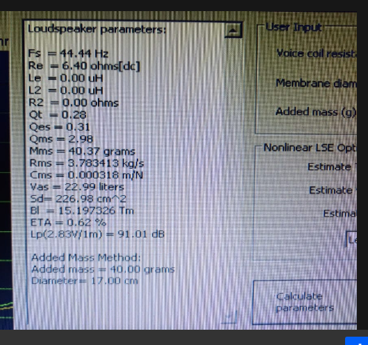

    По умолчанию EVM В082С18

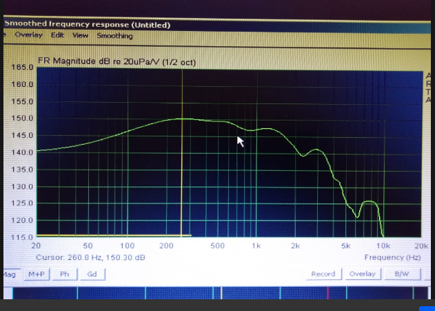

    Из коробки Нажмите на изображение для увеличения.
Название:	Снимок.PNG из коробки.PNG
ID:	415436 через сутки после разминки Нажмите на изображение для увеличения.
Название:	Снимок.PNG через сутки.PNG
ID:	415437 через двое суток после разминки Нажмите на изображение для увеличения.
Название:	Снимок.PNG через двое суток.PNG
ID:	415438 АЧХ с пяти см Нажмите на изображение для увеличения.
Название:	Снимок.PNG 5 см.PNG

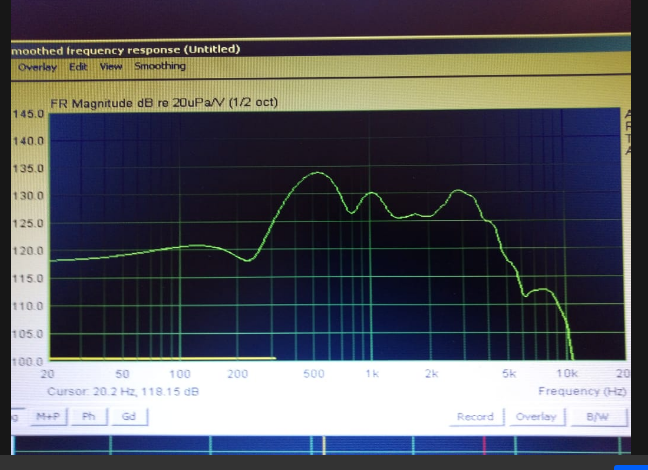

ID:	415439 АЧХ с метра, щит 380х800мм, ГД стоит равноудалённо от 2-х длинных и короткой стороныНажмите на изображение для увеличения.
Название:	Снимок.PNG в щите с метра.PNG
ID:	415440 размял, сутки лежали, снял параметры, ещё сутки лежали, ещё снял параметры, ещё - Xmax 5,5мм

    По умолчанию Re: EVM В082С18
    А перемерить с 15 граммами? Возможно?

    можно, но не сегодня, да и прога, я думаю, ругаться будет, поправил - "размял, сутки лежали, снял параметры, ещё сутки лежали, ещё снял параметры", а то чот сам прочитал и вот оно случилось
    old chap
    07.10.2007
    11,588
    Добавочная масса 40 г для 8" головы очень большая.
    такая для 12" подойдет.

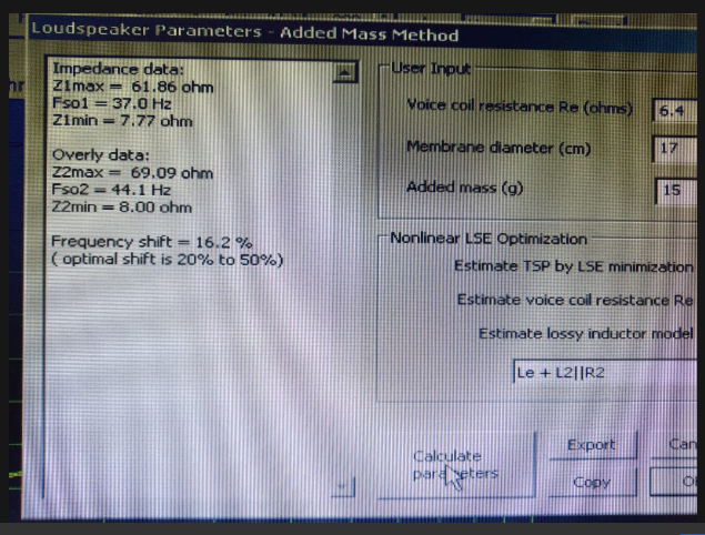

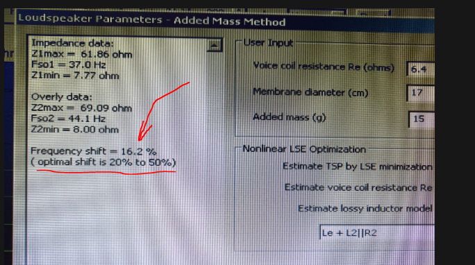

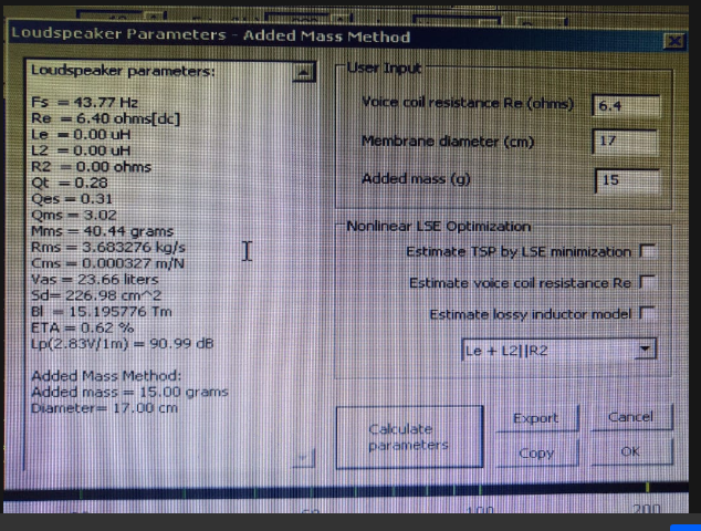

Название:	Снимок.PNG 15 грамм 2.PNG
ID:	415445 Нажмите на изображение для увеличения.

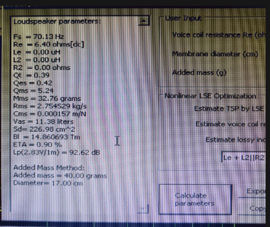

Название:	Снимок.PNG 15 грамм.PNG
Название:	Снимок.PNG не корректно.PNG
ID:	415447 считать это корректно или нет, думаю нет
    ---------- Сообщение добавлено 11:10 ---------- Предыдущее сообщение было 11:06 ----------
    ну вот программа не считает, будем опровергать?
    Последний раз редактировалось владимирр; 21.01.2022 в 11:33.
    Программа в этом вопросе может быть не права, если есть связанные с этим параметры, на которые она опирается.
    Проверено многолетними замерами.
    Оптимальная масса 1/2 массы подвижки +/- 20%.
    Сильно, зачем тогда разраб ввёл рекомендуемый и указанный мной на фото параметр, зависящий именно от груза.
    Согласен
    Так "она" и опирается на выведенные ей же параметр, импенданс, разницу, который в своё время и зависит от груза, хотя и тут не подвела, параметры мало чем отличимы.

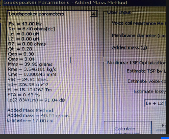

    Согласен
    Резонанс после прогрева "просел" на 25 Гц, это смущает.
    смущает.
    Меня тоже, по сему и было, лежал сутки-замер, ещё сутки-замер, и это первый, на нём резонанс был меньше, но всё же. 70гц это второй, ещё не мял, только замер.
    old chap
    07.10.2007
    11,588
    У подобных голов падает примерно на 10+/-2Гц но на 25, это очень много. Горячие показыаают всякую хрень, это понятно.
    Но отлежавшиеся сутки, обычно близко к паспортным.

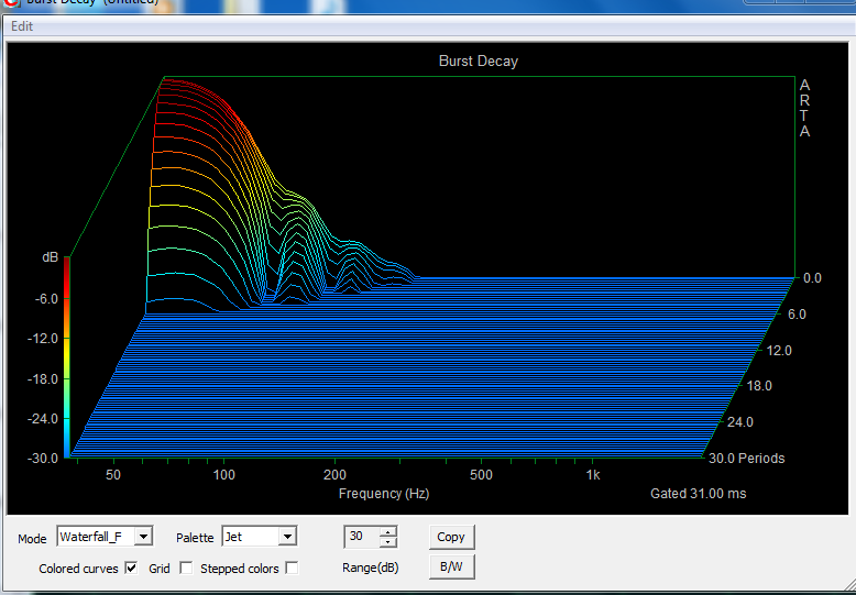

    https://app.prntscr.com/ru/ Пользуйтесь. Чуть глаза не поломал вглядываясь в эти "рябушки"
    лентяй
    Аватар для владимирр
    06.11.2017
    Болото.
    5,989
    Пользуйтесь.
    так лучше,Нажмите на изображение для увеличения.
ID:	415503 а так Нажмите на изображение для увеличения.
Название:	Снимок.PNG ватер 1.PNG
