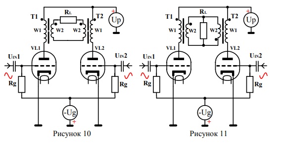

    Аватар для c-jr
    23.10.2017
    По умолчанию Re: Ламповый PP Dual SE
    ПЛ, вторичка 12 ветвей последовательно равно присутствующих на обеих катушках, далее по вкусу в зависимости от сопротивления нагрузки.
    С уважением hydr.
    Разница есть по звуку как будут соединены вторички? Ну, с учетом что в обоих вариантах нагрузка рассчитана правильно.
    Что-то подсказывает, что первый вариант более "похож" на двухтакт с разделенным пополам выходником. А что происходит с половинками сигнала во втором варианте мне не совсем понятно...
    Вот и интересно, сколько будет стоить такой транс в производстве. Эх...
    С уважением, Дмитрий Чуманов.

    Если правильно понял из статьи, то основной выигрыш в режиме работы выходного транса с подмагничиванием. Что мешает получить то же самое введя легкий разбаланс по токам покоя в обычном двухтакте?

    Кстати о подмагничивании, я не убирал зазор в выходниках. У меня на каждом плече свой выходник.
    03.07.2011
    Ставропольский край
    2,048
    Если ТВЗ с подмагничиванием, то имеет смысл установить немагнитный зазор.
    Нашел вот такую статью на английском.
    Dual Single Ended Amplifier.pdf
    Переводить не стал, посмотрел картинки. Автор статьи ошибается в рассуждениях о нелинейных искажениях, связанных с наличием петли гистерезиса в металлических магнитопроводах.
    Поясняю. Неверно предполагать, что для ориентировочной оценки линейности трансформатора с подмагничиванием можно рассматривать "начальную кривую намагничивания". Под начальной кривой намагничивания подразумеваю кривую, выходящую из нуля координат в правом верхнем квадранте.
