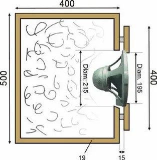

    Долгие поиски привели к очень хорошему BEAG HX-301а потом и к НОЭМА 50ГДН-37. Все это было установлено в ящик 140 литров с онкеноподобным ФИ. То есть ширина порта была примерно равна площади излучающей поверхности диффузора, а глубина настраивалась под частоту настройки. В результате был бас в пределах 40 герц, колоссального давления и классического ФИшного звучания. Что мне и не нравилось. ФИ накачивает мою 16кв.м. комнатку и все как в автомобиле гудит. А учитываю инерционность ФИ, бас был жирным и тяжелым. Я совсем не люблю такой бас. А у ЗЯ бас быстрый, хлесткий но компрессированный и легковесный при такой массе подвижной системы. Тут палка о двух концах – хочется хорошего мидбаса, давай легкий диффузор и высокую чувствительность (сильный мотор), а хочется низкого баса – давай низкую резонансную частоту и тяжелую подвижку… тогда прощай быстрый и детальный мидбас.

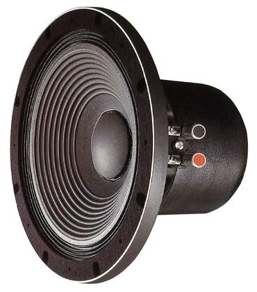

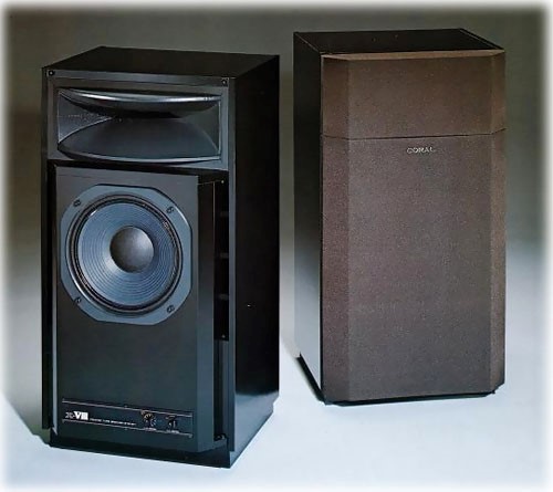

    Вообще, изучение в основном японского опыта построения высококачественных двухполосных студийных мониторов золотого века аудио привело к очень интересным динамикам: TAD 1102 и Coral 12L
    https://audio-database.com/PIONEER-E...tl-1102-e.html
    https://audio-heritage.jp/CORAL/unit/index3.html
    Именно на таких динамиках делали свои шедевры в Японии и позиционировали их как студийные мониторы. Все они имели примерно одинаковые параметры. Масса подвижной системы в районе 40грамм, резонансная частота в пределах 30 герц и мощная магнитная система и чувствительность в районе 95дб на ватт. У таких систем соотношение MMS/BL а это сила мотора на единицу массы подвижной системы будут очень хорошим. А полная добротность в районе 0.3 позволяет использовать половину эквивалентного объема и высокоэффективное НЧ оформление, будь то рупор или ФИ без опасения выхода за полную добротность системы выше 1.

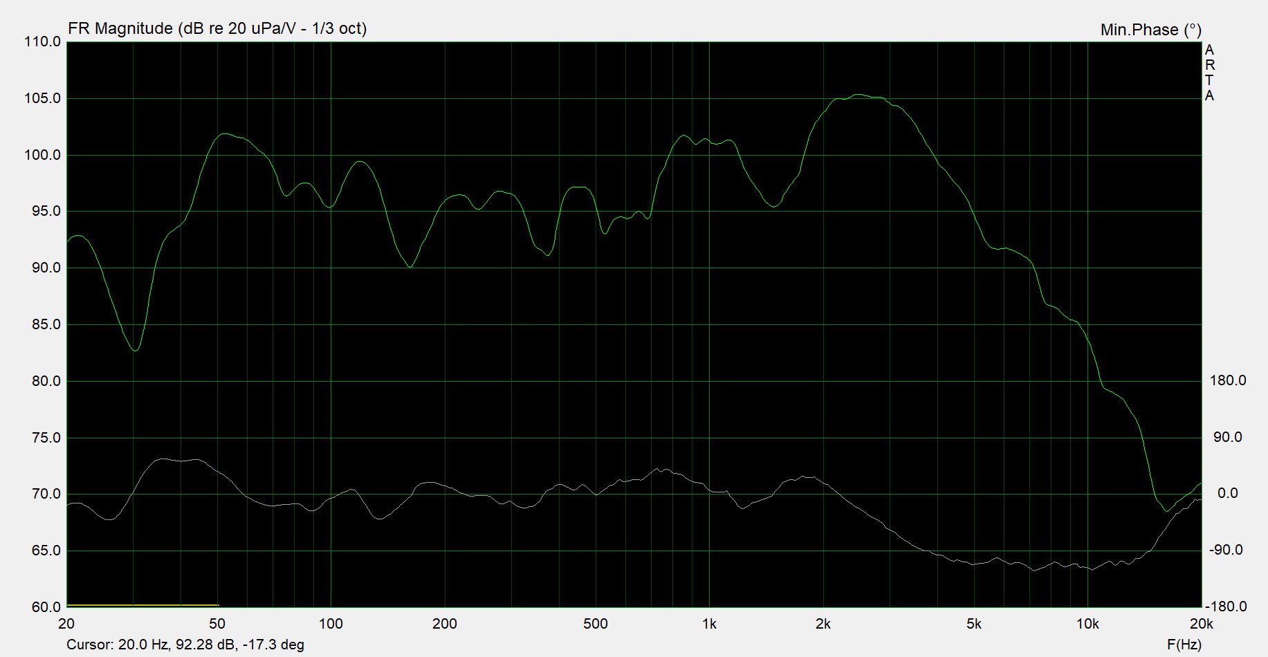

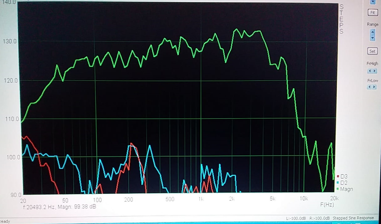

    50ГДН-37 оказался на редкость удачным динамиком. Отлично играет до 2500герц и магнитная система мощнее БИГа, но как всегда чего то не хватает.
    На фотографии Верхний желтый это в метре от АС на против НЧ динамика. Нижний желтый это край дивана в 3 метрах от АС почти ровно по оси, зеленый это уже центр дивана, примерно 15 градусов от оси. Тут уже и все стояки и бафлстеп и вся красота среднестатистической квартиры. Фильтр второго порядка на 1600 примерно. Диаметр диффузора порядка 25см, критическая частота, после которой диаграмма направленности будет сужаться при смещении от оси 1360герц. До этой частоты проблем нет. На картинке это отчетливо видно. Ниже можно, но там уже рупорному СЧ-ВЧ звену будет тяжело. Виден остаток хвоста на 2к, но его потом режектором в фильтре прилизать можно, да и фильтр скроен на скорую руку для прикидок.
    На слух играет все отлично. Очень близко по передаче к Телефункену, хотя телек может гораздо выше. Голос передается замечательно. А вот внизу не так все радужно. Нужен такой же.. но с перламутровыми пуговицами… вернее с магнитной системой гораздо сильнее. И второе – не нравится центрирующая шайба 50ГДН-37. Для мягкого подвеса нужна мягкая тряпочка и мелкие волны ЦШ. А тут волны высокие и при сильной амплитуде растягиваются при смещении не равномерно, может вывернуть первую волну со щелчком. От времени и амплитуды тряпочка может размягчиться и центрирующая шайба просядет.. катушка будет цокать о магнитную систему. Идеальным решением тут будет вернуться к текстолитовому пауку. Он очень мягкий при смещении по оси вверх-вниз как катушка двигается, но при этом очень жесткий и стабильный при попытке сместить катушку от оси в право или в лево. Более того, если коробчатую (ну тряпочную формованную гофрами как у НОЭМы) центрирующую шайбу растягивать – то при увеличении амплитуды, будет увеличиваться жесткость. Тоже ничего хорошего. У Корал и ТАД волны меленькие и тряпка не бязь скорее всего. Ну что, трепещи Григорий Трофимович!!! Мы идем. (это главный конструктор НОЭМы, если кто не знает)))

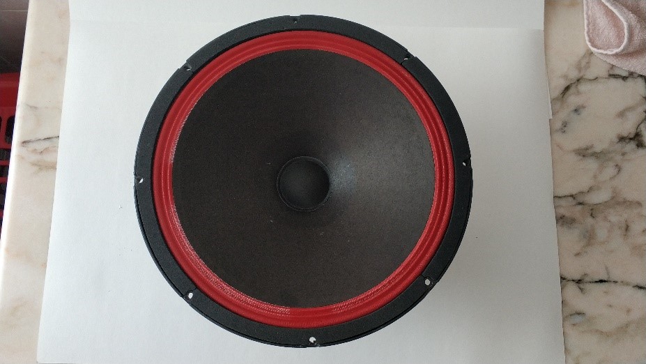

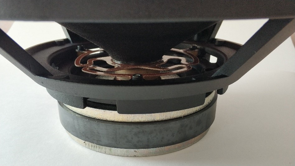

    Что было изменено:
    Целлюлоза сульфатная беленая, Ц1 заказали с ЦБК 3кг умоляя манагеров, которые хотели продать вагон.
    Центрирующая шайба = текстолитовый краб, ширину ушек удалось с третьего раза подобрать.
    Высота катушки увеличена, линейное смещение теперь +-6 = 12мм.
    Высота верхнего фланца увеличена на 1мм.
    Магнит 160мм, индукция в зазоре 1.3 теслы, железо МС в насыщении, дальше не гонится.
    Параметры тиля-смолла:
    Fs=31hz
    Qts=0.26
    BL=14.4
    Ve=241 l
    Spl = 96db/1wt/1m
    Mms= 40g
    Субъективно – динамик играет легче и детальнее мид и середину чем Coral 12L-44. Получился превосходный мидбас. Опытным путем фильтрация 2 порядок на 1400герц. Если вы думаете, что все закончилось – нееет, вот теперь самое интересное))) Как получить бас от динамика с Qts=0.26 не используя при этом рупора огромной длины.

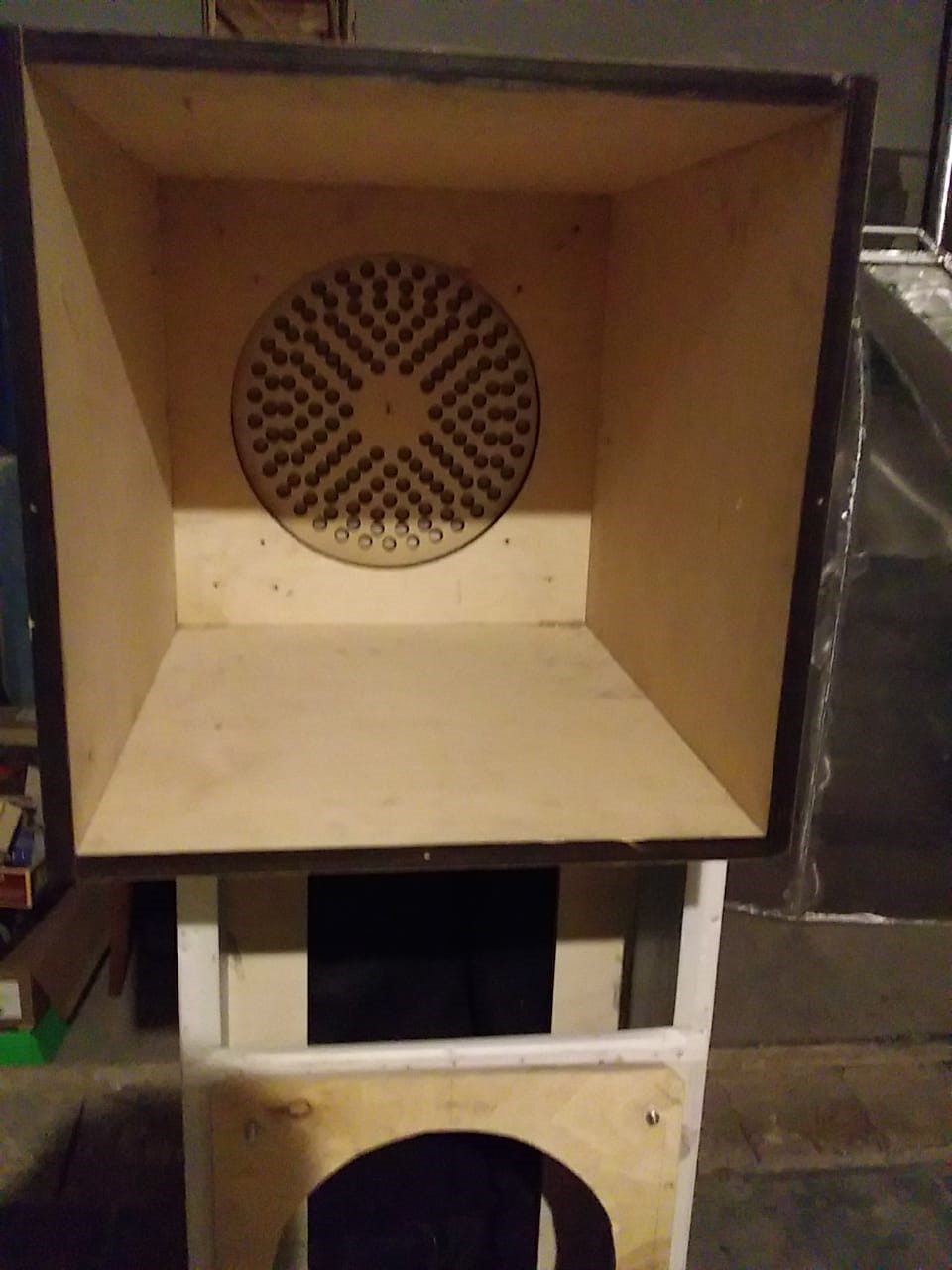

    После нескольких экзотических экспериментов с H фреймом и ЗЯ, мы вспомнили и реализовали старую добрую идею ПАС или вариовента. Спереди крепится панель с динамиком, а сзади в отверстии под 15 дюймовый динамик))) панель ПАС из двух 8мм панелек фанеры с кучей отверстий (80% от площади 12 дюмового НЧ кажись) и между ними зажаты два слоя натянутых пластов ватина. Пик импеданса получается один, растянутый и сильно зажатый снизу. Фото импедаса ПАС не осталось.

    Такое оформление требует очень мощной магнитной системы, Биг, к сожалению, отправился на полку. Но характер звучания ПАС очень хороший. Нет расхлябанности НЧ, и нет зажатости ЗЯ. И появилось второе дыхание. ПАС действительно работает, немного не хватает в звучании НЧ, но направление правильное. Начинаем изучать матчасть и находим интересное решение. Первый макетный ящик «кольцевого ФИ» видно как подставку под ящик ПАС сверху – передняя пластина с нч динамиком крепится на 4 болтах к передней панели через набор шайб. Шайбами регулировалась толщина (высота) щели.
    Как только не назвали этот кольцевой фазоинвертор, что только не рассказывали о его физике и принципе работы. И ортогональные фифекты звука в газах и монополи… С. Шабад даже пытался изобрести велосипед, ну то есть патент сделать на себя на подобное решение. Но суть оказалась крайне интересной. За счет сильной взаимосвязи соколеблящегося (присоединённого) воздуха к подвижно системе и воздуха в ФИ, мы по сути имеем эффективное, частотозависящее пассивное акустическое сопротивление, «висящее» на подвижной системе на резонансной частоте (а настройку щели можно делать именно так увеличивая или уменьшая высоту), значительно повышая механическую добротность системы на этой частоте (вблизи резонансной частоты НЧ) и практически не влияющее на подвижную систему в остальном диапазоне. Щель очень узкая и за счет трения воздуха о стенки в щели, механическая добротность системы растет. (В классическом пас добротность растет за счет ватного заполнения отверстий). С одной стороны - за счет этих самых потерь ФИ почти ничего в комнату не закачивает. (ну малость, конечно, поддает). А с другой стороны, как и любой резонатор Гельмгольца демпфирует эту самую подвижную систему на своей резонансной частоте. Все это поддается настройке. Единственное – динамик должен обладать мощнейшей магнитной системой, чтобы суммарная добротность с динамиком 0.3 пришла к 0.707 или около того. И если брать динамик с полной добротностью 0.45 и половину эквивалентного объема, то такой вариант не прокатит – суммарная добротность будет под 1 а то и выше, на НЧ горб и бубнежка (что и было изначально с серийным 50ДН-37). Таким образом и получается теоретически что эта высокодобротная масса «привязанная» к подвижной системе оттягивает ее на резонансной частоте вниз, как и любой ФИ, но при этом, не затягивая ничего в звуке. Ну а практически все видно на измерениях. Если наш динамик с резонансной частотой 30гц, эквивалентным объемом 240л поместить в ЗЯ ящик 150 литров, то низов останется от 70-80 герц.
    Если в ФИ, то будет 30-40 герц с избытком мясистых и жирных басов. В нашем случае, получается 35-40 герц по уровню -3дб, но без затяжек и избытка НЧ, продавливающих небольшие комнаты.

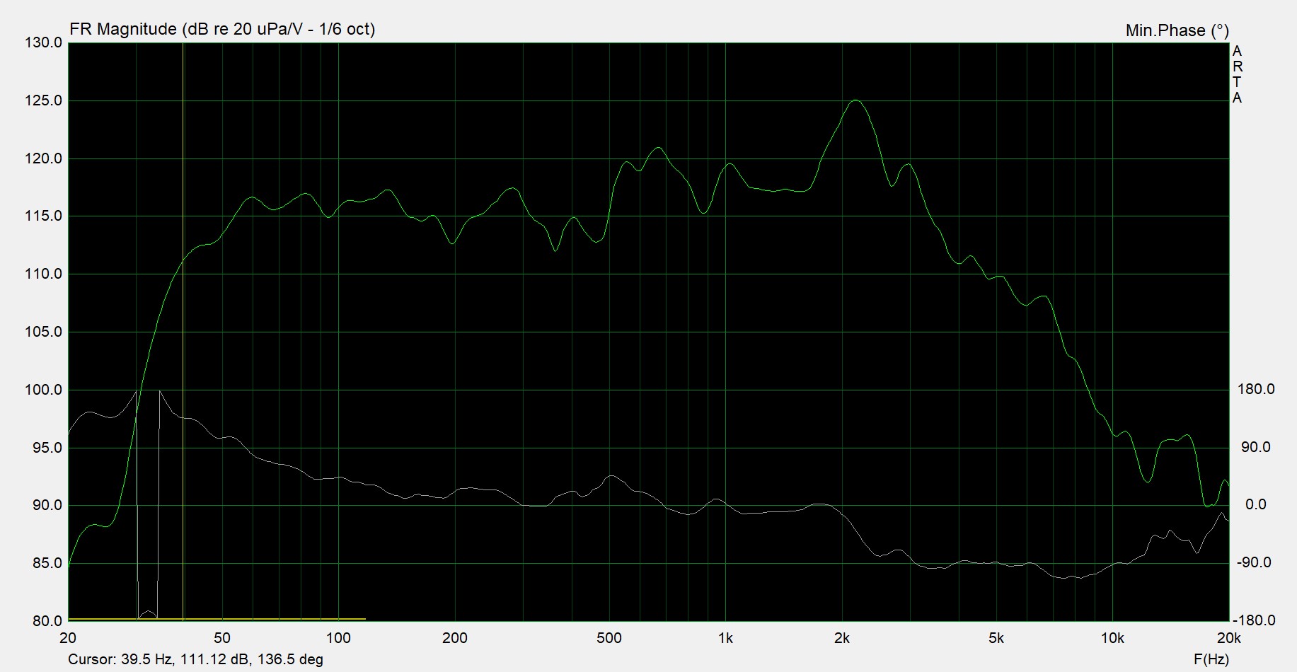

    А вот так выглядит АЧХ системы со стандартным 50ГДН-37. Это на против динамика 50ГДН-37 с места прослушивания – 3.5 метра от АС без фильтров.
Название:	SPL 50gdn37.jpg

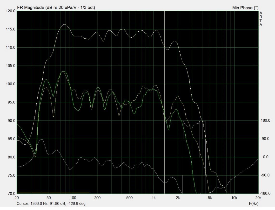

    Магнитная система 50ГДН-37 слабовата – горбец на нижней границе. Суммарная добротность зашкаливает. Поэтому и сделали магнитище на 160. Теперь горба нет.
    Вот новый в оформлении, на полу ковры в два слоя, измерение 2 метра с хвостиком, примерно 15 градусов от оси. Ширина корпуса АС около 45 см. Отлично чувствуется баффл стэп. Уже чувствуются отражения от стен, но не катастрофически. И после 2к направленность уже очевидна. За счет новой целлюлозы, диффузор стал жестче при той же массе и АЧХ немного подправилась.
Название:	spl gdn new.jpg

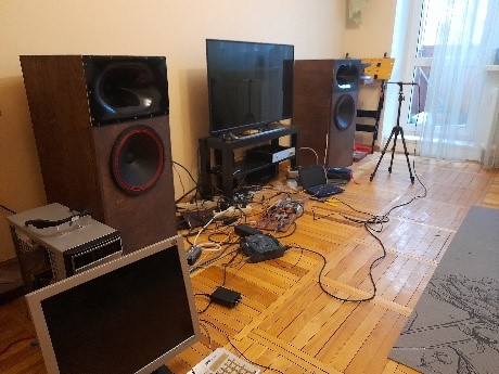

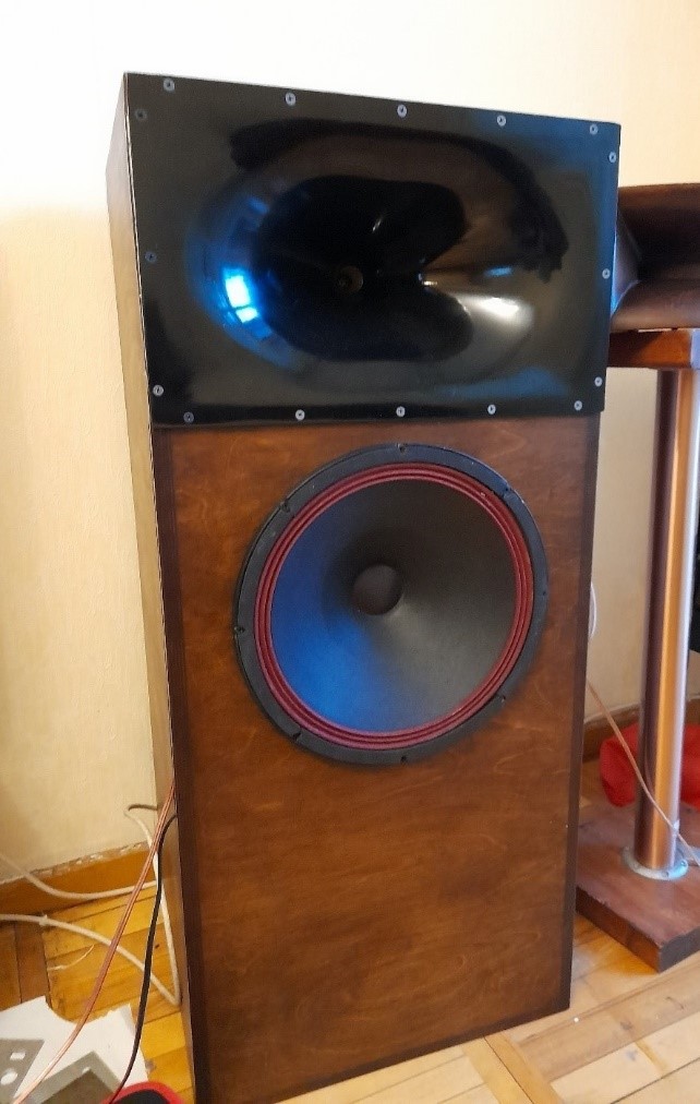

    Вот Акустика полностью собранная. Щелевые порты ПАС/ФИ можно заметить по демаскирующим выводам проводов сбоку от передней панели)))

    Осталось за кадром про фильтр-шмильтр, но там ничего интересного почти нет, если не количество прослушиваний, перебранных деталей... и выбор частоты раздела... но это тоже своя история.
    А если бы было 600тысяч лишних, купил бы JBL M2 и не мучился и комнату прослушивания еще бы квадратов 50.. Ой да ладно… что то я размечтался.

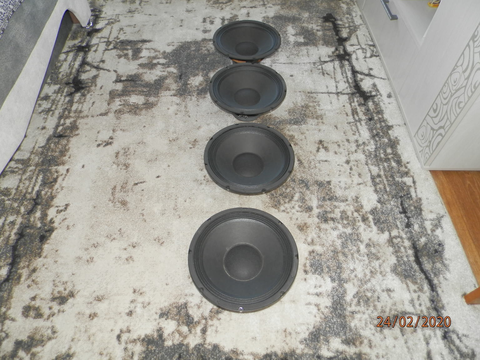

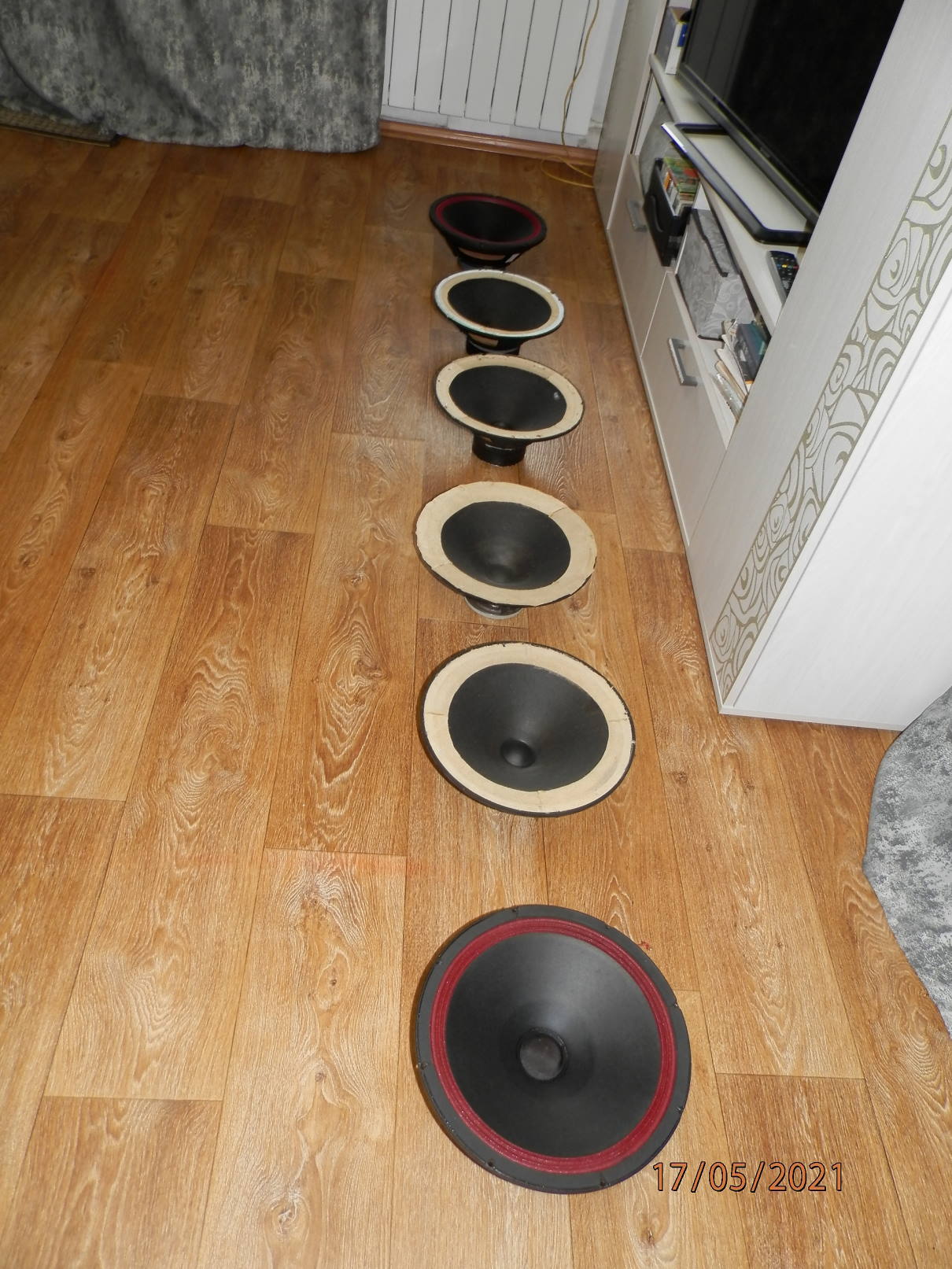

    Эти последние 50ГДН-37 за свою цену вполне нормальные динамики. По крайней мере за последние лет 12 чего только не было,какие только не переделывались. Да и понятно ,что штучную заказную пару "Ноэма" никогда не запустит в производство.
