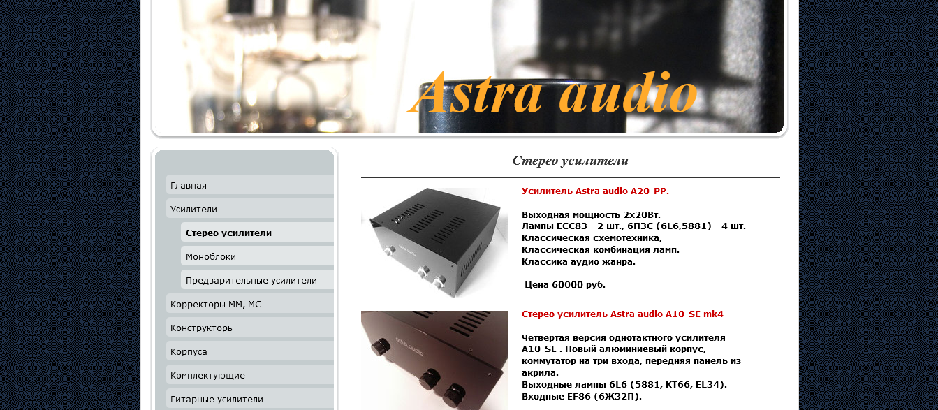

    Вот этот готовый РР и не надо от них "Китов".
Название:	Screenshot 2022-01-07 at 12-15-17 Стерео усилители.png
    Завсегдатай Аватар для bogl
    30.03.2014
    Мордовия.
    1,424
    По умолчанию Re: Выбор лампового усилителя
    Да не будет он играть . На выход надо хотя бы EL-34 а лучше KT-77. И в фазик 6SN7 и еще одну на вход 6SN7 или лучше две 6J5. Трансы не менее 165вт. Хорошие кондеры поставить. И делать без оос. Цена уже вырастит в два раза. А в том варианте что представлено получите пародию на ламповый усилитель. Если не очень дорого то лучшего варианта как на 6п14п-ер я не вижу. Им достаточно только фазик на 6н2п-ер ну и сделать без оос.
