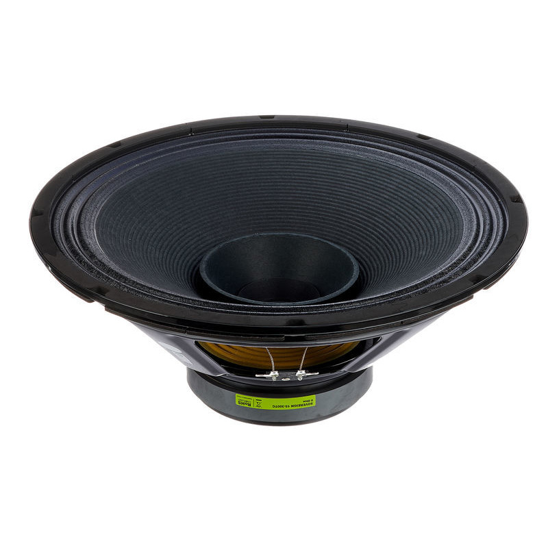

    Здравствуйте.
    Может быть кто сталкивался с такими динамиками SOVEREIGN 15-300TC?
    Хочу взять для экспериментов 2 динамика.

    Судято характеристикам им нужен либо шит(огромный) либо ящик литров на 200
    магнитик дохленький
    с виду дешевка, может быть по качеству дотянет до 4A32 - это будет уже хорошо.
    но 15" думаю на верхах будет невыносимая каша
    как гитарный динамик его наверно можно.
    магнитик дохленький
    Я глянул по заявленным в симуляторе. Тупо под открытый ящик динамик.
    Или 1 кубометр фазик с ГВЗ под 100 , либо 700 литров ящик, если всё снизу забрать хочется.

    Судя по видео, магнит слишком мелким не смотрится
    Кому как, по мне так мелкий для 15", хоть по видео хоть по картинке. параметры это подтвержают - мотор слабый, добротность слишком высокая

    Странное дело, ты приводишь даташит, в котором Qts 0.7, и при этом судишь по видео, форумам и отзывам.
    Все эти суверены для открытого оформления, низов ждать не приходится.
    Ноэмы куда толковее в этом смысле. В этой нише мало кто (если вообще кто-то) делает сходные с ней динамики.
    И, к тому же, середина в исполнении 15" страшнее, чем у 12 или 10".

    Короткоход.
    ---------- Сообщение добавлено 19:47 ---------- Предыдущее сообщение было 19:43 ----------
    Цитата Сообщение от Xolotl Посмотреть сообщение
    Xmax 3.5 mm
    Magnetic Gap Depth 0.32” / 8 mm
    Coil Winding Height 0.37” / 9.4 mm
    Кто меньше

    Короткоход
    У двенашки чуть побольше, у той примерно 1.5. У ноем 2.5 и добротность белого человека, так что им даже можно частично простить ужос в основной полосе.
    Забугорные в большинстве своем просто громкие оралки.
    Я так понимаю, у них там отношение к таким ширикам спокойное - дешевая кричалка, им в голову не придет удорожать и совершенствовать.
    У нас национальная идея заставила привести в божеский вид, насколько это возможно, считающиеся легендарными Кинапы, и, кстати, получилось неплохо.
    Таким образом, хоть это и почти бессмысленно в практическом смысле, но эти русские всех сделали в этом сегменте.
