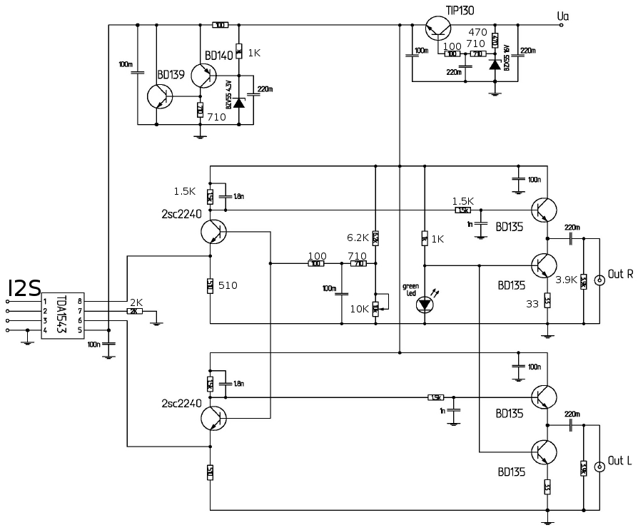

    Попалась на глаза такая схема:

    отсюда https://radio.zenway.ru/page/dac-tda1543-v3

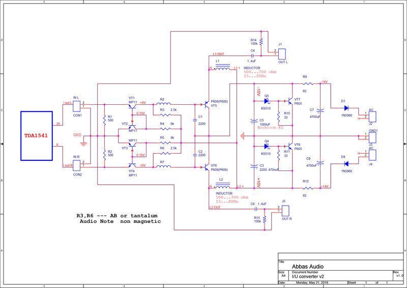

    ну и такая, для 1541

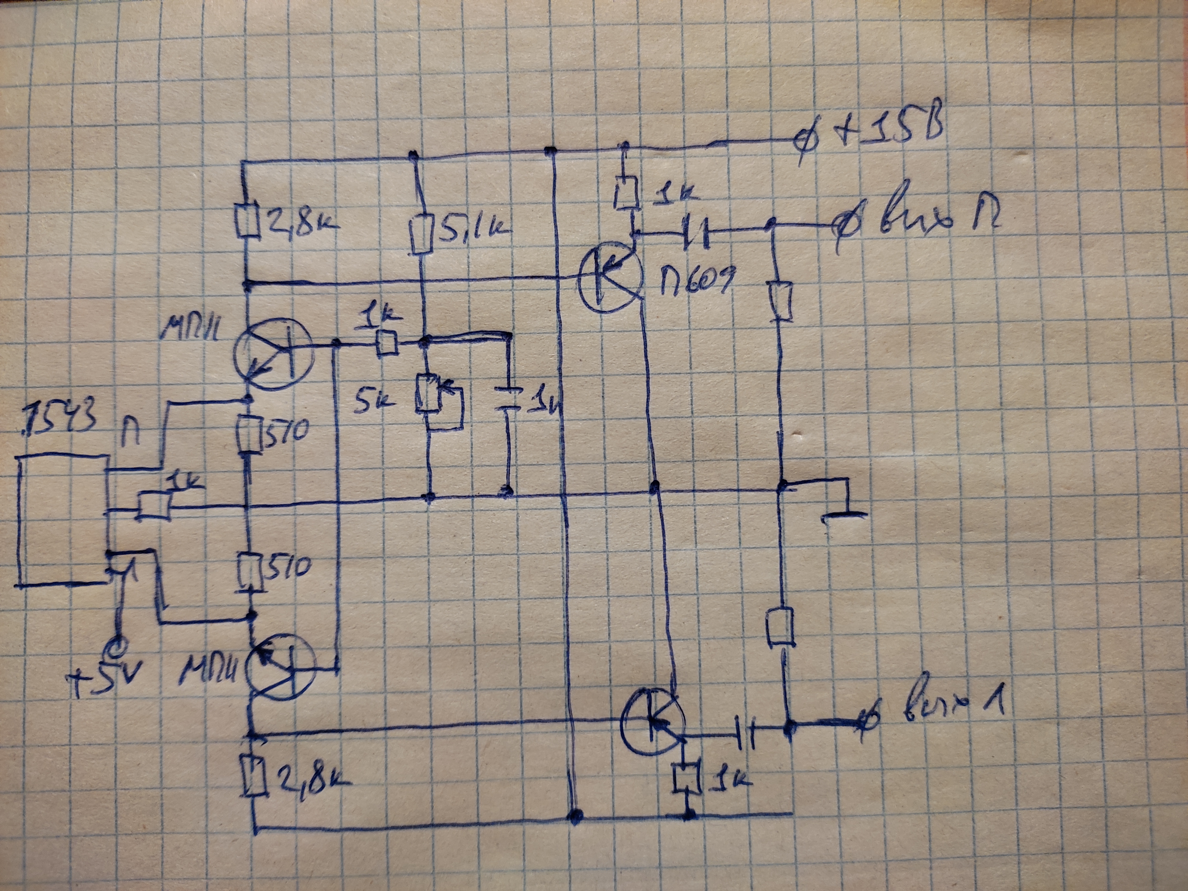

    В итоге взял входной преобразователь из первой, и выходной из второй.
    Получилось вот так:
    По даташиту для 1543 выходной ток составляет от 1,95 до 2,65ма.
    Для мп11 более 2ма поднимать нежелательно, как указывает автор второй схемы. У меня примерно так и получается.
    Настраивал подстроечником на слух, и по показаниям мультиметра. Гемор тот еще, но чем богаты ). Звуковой карты нет.
    Получается такая картина: Напряжение на входном резисторе 510ом около 2,576в. Падение напряжения на резисторе i/u(2,8кОм) 5,83в., соответственно ток мп11 около 2ма. Ток выходного п609 около 5,67ма.
    Проблема заключается еще в том, что выставив подстроечником устраивающее звучание, после выкл/вкл звучание(ток покоя мп11) может измениться.
    Каждый раз подстраивать не дело, поэтому прошу подсказать решение этой проблемы.
    Ну и хотелось бы, с помощью опытных цапостроителей, доработать "косяки" даной схемы.
    Использовать в базах входных транзисторов ИОН с низким выходным сопротивлением (иначе это и не ОБ, а черти-что), самое простое - вхреначить ЭП после этого подстроечника на оные базы, или же заменить его на стабилитрон на нужное напряжение.
    Их тут всего три - TDA1543, МП11 и "активный и/у на [дискретных] транзисторах", соответственно при доработке надо в первую очередь менять эти моменты на хотя бы немного, но качественные.
    Эмиттерный повторитель?
    Как узнать нужное напряжение? Например при подгонке подстроечником, достаточно его чуть тронуть, и звук ушел. Стабилитроном тут вряд ли подгонишь.
    Вопрос "качества" у каждого свой, хотелось бы из этих элементов выжать максимум, а там видно будет.
    Вопрос настройки для меня пока мало понятен.
    Автор первой схемы указал ориентир 2,7в на резисторе 510ом. В моем случае выходит меньше. Других данных для настройки не предложил.
    Для понижения входного сопротивления?
    Получается так?
    Резистор 1к оставить?
    На базах мп11 должно быть половина питающего напряжения, т.е. примерно 7,5в.
    В моем(играющем) случае получается около 2,7в. Получается что-то у меня не так.
    Если же выставить на базах половину питающего, то каким образом минимизировать искажения? Резистором Uref поменяем ток, соответственно уйдут значения на базах мп11.

    Не вижу применения П210!
    Там очень много германия!
    В случае военного времени, когда значение косинуса перевалит четыре, этим всем можно будет запустить из пушки во вражеские пехотные цепи!
    Максимальное поражение гарантировано!
    ЗЫ Почему всегда надо применять максимально непригодное и плохое???
    Это такой способ самореализоваться?
    Правда, мне интересно?!

    1k или 2...3k от эмиттера и тех баз на общую точку, чтобы задать ток покоя этому повторителю.
    Сделайте тогда другой ИОН, более предсказуемый - на светодиодах и ГТ: под базы подставьте 3 синих или зелёных светика по 2,6 В каждый, а сверху ГТ на 2SK246. Аналогично тому, как сделано у выходных миттерных ГТ, там даже за место ГТ в ИОН стоит сопротивление 1 ком, питание кое-как стабнутое параметрическим стабом. А вот ему-то как раз в стабилитрон дучше дать накачку через 2sk246 и фильтр шума сделать попроще и получше - убрать всё в базе после стабилитрона, а параллельно ему ткнуть электролит на 100 мкФ и плёнку/керамику c0g на 10-ки нан.
    Можно все эти ГТ выходников и вх. ОБ посадить на общий ион из 3-х светиков, только в вых. ГТ поставить эмиттерный поболее 33 Ом, тот же ком-два.
    Для дальнейшего развития можете усовершенствовать первичный стаб по принципу вторичного - усилить стабилитрон транзистором и добавить туда ещё два в параллель 2sk246 накачки. Т.е. сделать управление последовательным стабом от параллельного с ИОНом на стабилитроне. Подробнее можно здесь посмотреть узлики: http://zpostbox.ru/az0.htm. Даже сам стабилитрон тогда можно заменить на светики аналогичного напряжения.
    2SC2240 лучше не применять, а заменить их на 2SC1845 или 3198. В выход можно то же самое, смотреть по теплу от тока покоя или 2SC3467, 2SD1609.

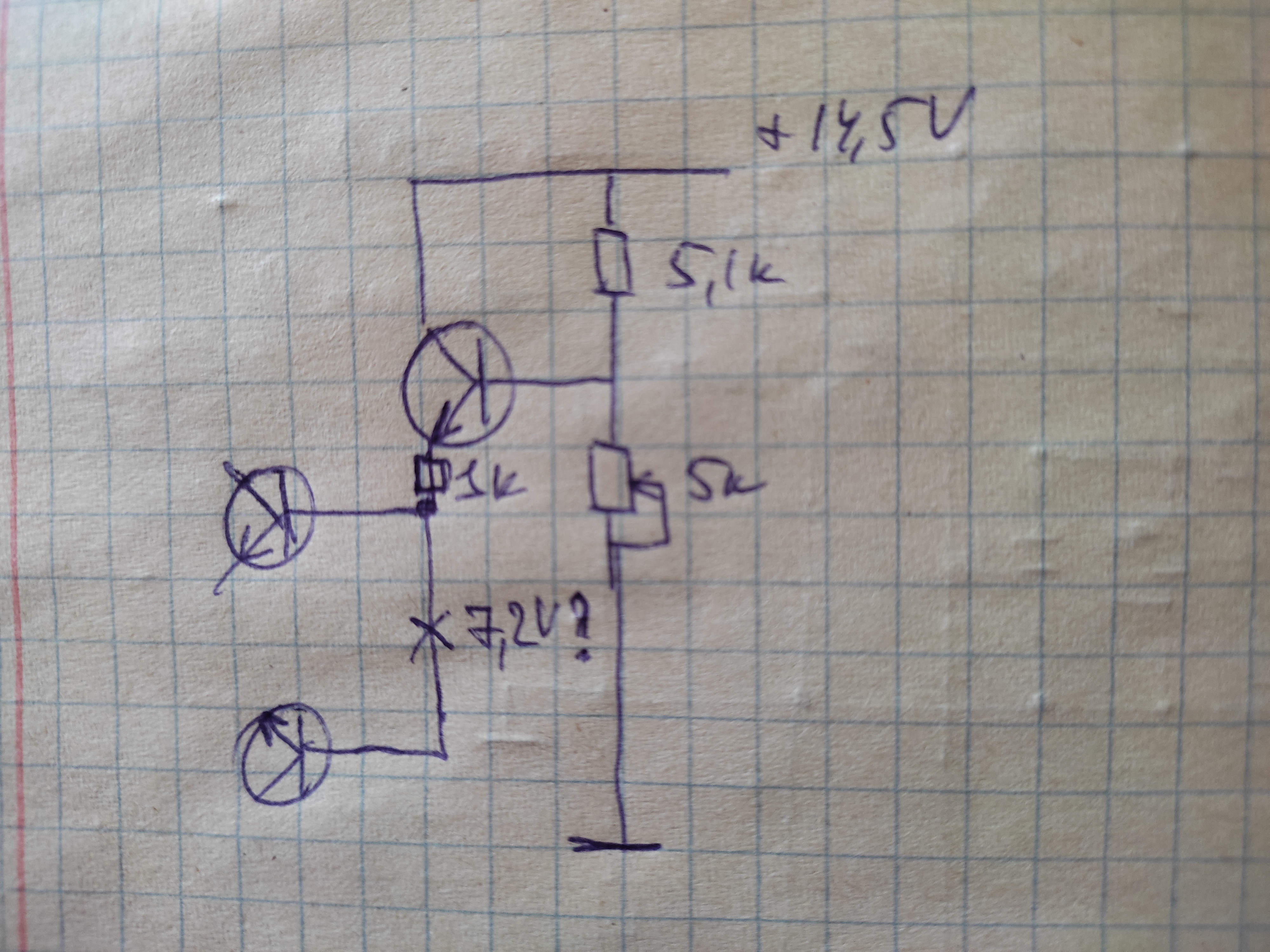

    В вашу схему воткните в эмиттеры ваших ОБ и вых. ЭП генераторы тока на транзисторах той же проводимости, повешенных на соответсвующий общий ИОН из 4-ти светодиодов, посередине которых (между 2 от минуса и 2 от плюса) сопротивление или ГТ на полевике - на большее у вас питания 15 В не хватит. Ток покоя будет получаться автоматически по принципу: (напряжение ИОН-Uбэ)/Rэ.
    Последний раз редактировалось Dieselboy; 03.01.2022 в 18:16.
    Спасибо, попробую.
    Что за ГТ? Генератор тока?
    Ок, гляну.
    У меня другая схема, та, что от руки нарисована ).
    ЭП поставил, но так же после настройки и выкл/вкл слетают параметры.
    Нужен регулируемый ИОН.
    П.С. поставил ГТ404 вместо МП11, ток получилось поднять, стало лучше.

    Что за ГТ?
    Принцип токового зеркала:
    В качестве сопротилвения (верхнего, 2k) ставится другой ГТ - на полевике с p-n переходом (нормально открытым с током покоя 2-5 мА, например, 2SK246, 2SJ74). Можно ещё дешёвые J111, 112, 113 применить, но у них большой начальный ток, их обязательно надо призакрывать, включая в районе полукилоома между истоком и затвором.
    Ваша полезная нагрузка за место D3. По вашей схеме - транзисторы в разных каскадах разной проводимости, учтите этот момент при выборе эмиттерных ГТ.
    Последний раз редактировалось Dieselboy; 03.01.2022 в 19:25.

    По умолчанию Re: tda 1543 Помогите довести до ума
    Да, как можно было понять из первого моего поста.
    Получается так?
    Нет, нагрузка для него нужна, хотя бы тот же киломный резистор.
    Вот оттуда его как раз нужно убрать!
    Но дело даже не в этих мелочах, я только что обратил внимание на номиналы...
    С хрена ли она должна там быть, и, главное, кому?!?
    При указанных 7.5В на базе, на эмиттере будет примерно 7.5-0.4=7.1В, ток эмиттера будет 7,1/510=~14мА, что как бы уже многовато для этого говна, но проблема даже не в этом.
    Пусть бета мпшки будет, ну, скажем, 50 (хотя с такой бетой их ещё поискать), значит, ток базы будет ~0.3мА, а ток коллектора, следовательно, 14.3мА. При указанной на схеме величине резитора преобразования ток/напряжение в 2800 ом на нём должо упасть 0,0143*2800= почти 40 вольт напряжения при 15 вольт питания!
    Естестественно, половина питани на базе там в жизни не выставится при таких вводных! И это всё - даже без тдашки, а она ещё в районе 1.1мА отожрёт, т.к. у неё, ЕМНИП, выходной каскад - каррент-синк, а не сорс.
    2.7В (а скорее - где-то 2.5) на базе - это та величина, при которой схема хоть как-то начинает отдалённо выходить на режим, при этом Uкб равняется нулю.
    Чтобы этот позор хоть как-то работал, надо или урезать осётра в виде резистора преобразования раза в 2-3, или повысить напряжение питания вольт до 25, тогда 3 вольта на базе оно ещё сдюжит. Естественно, это всё режимы по постоянному току, переменку не считал, даже не помню, какая там шкала преобразования у 1543.

    Мне бы не хотелось слишком усложнять схему, все же тут речь о цапе, где каждая лишняя деталь будет привносить свой почерк.
    П**дец!!!
    Схема попросту неработоспособна и ты даже не понимаешь, почему, а всё туда же - почерк деталей, мать его растак, сигнатуры звуковые и сущности, **ять.

    в эмиттер ГТ установите переменник (+последовательно постоянник, чтобы ограничить ток покоя в максимуме, когда переменник в 0 выкручен) и крутите его как угодно.
    Вот не понял о чем речь. О каком ГТ идет речь? О транзисторе i/u? В эмиттер(510ом) поставить переменник? Ну это жеж как-то не комильфо ).
    Я х.з что мне в этом случае нужно. Я и прошу совета, как опытные пользователи заставляют не "плавать" этот каскад схемы.
    Посмотрите как я делал главный ИОН и раздатку на ГТ, там есть и пример регулируемого ИОН в выходном параллельнике:
    Спасибо, Diesilboy, я еще не на той стадии понимания и развития. Прошу понять

    Благодаря не равнодушным коллегам, схема приобрела следующий вид:
    Кондер там идет параллельно переменнику, не так нарисовал.
    После ресета звук стоит на месте- достигнута главная цель!
    Звук получился взрослым, энергичным с глубокими и упругими НЧ, чего мне очень не хватало
    Пробовал ставить 2,1к-появился фон, вернул обратно 2,8 и все стало отлично. Так что этот "позор" оказался тут в тему )).
    По напряжениям, для ориентира:
    падение на резюке 2,8к-7,05в, т.е. 2,51ма.
    Напряжение на 510ом-2,76в.
    напряжение на базе транзистора i/u-2,88в.
    Это я еще со вчерашнего вечера переменник не трогал.
    В общем каскад i/u победили.
    Теперь вопрос знатокам- что тут еще можно улучшить в плане звучания?
    Например я пробовал ставить кондерчики, как на первой фотке в теме- дрянь жуткая. Обрезает полезные частоты, мне не зашло.
    А вот шунтирующий кондерчик на переменнике оказался очень к месту, хорошо так почистил сигнал.
    Пробовал вешать кондеры 2200пф на базы выходных транзисторов, тоже не зашло. Хотя возможно просто кондеры не удачные, хороших пока нет.
    Короче, буду рад советам
