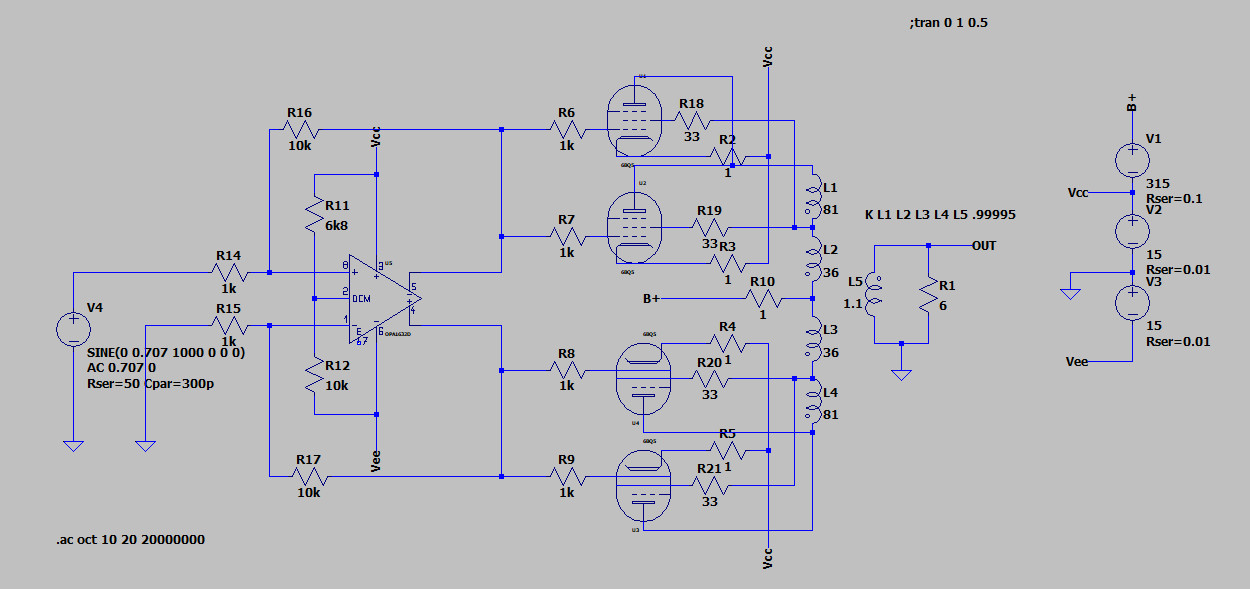

    Мне довольно долго не давала покоя мысль попробовать такое сделать, в познавательных целях, конечно
    и вот.

    трансформатор на EI96x45, первичка 2800 витков, UL tap 40% (840-560-560-840), вторичка 96 витков.
    Начинаю ток покоя поднимать, где-то на 10ма на лампу возбуждается на 100кгц. Крутил и так и сяк, резисторы в g2 увеличивал, никакого толку. ltspice ничего вразумительного не кажет, или я его так не умею
    Перевел в триодный режим, g2 на анод через 180ом. Все стало относительно хорошо, есть небольшой подъем (2.5db) на высоких, но это, по идее, может быть скорректировано. Фаза стабильна вплоть до 5мгц, на 62кгц есть небольшой завал(те же 2db, вероятно, резонанс трансформатора).

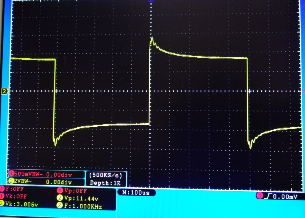

    Меандр 1кгц:

    И все бы ничего, и можно продолжать. но выходная мощность (для неискаженного сигнала) в таком режиме 4вт всего. а хотелось хотя бы десять. THD+N вполне пристойный для таких вещей, на 1вт 0.12% примерно.
    Вопросы в целом риторические-
    почему возбуд в UL режиме? надо ли продолжать с этим возню? пробовать пентодный режим? собрать как есть, на 4 ватта, и в спальню его? и откуда этот подъем на ВЧ, начиная с 3кгц примерно?
    кто-нибудь здесь по любому на этом не одну собаку съел
    Антипаразитники как на схеме? Тогда виноват трансформатор.
    Да.

    Это из-за выходного транса. Что то с ним не так.

    ясно. тогда следующий, и видимо сложный, вопрос- как сделать так, чтоб транс стал не виноват?
    мотал секциями, I-II-I-II-I, две половинки катушки встречно. соединено правильно, всякие разные измерения с латром,генератором и осциллографом ничего подозрительного не выявили. разве что индуктивность, измерял на 230В, получилась общая первички 900Гн. а это,вроде как,много. везде про 50-100Гн пишут.. пересчитать и перемотать? мотал на станке,культурно,вроде бы.

    А если лампы не параллелить возбуд сохраняется?

    Разумеется. И симметричную обратную связь с выхода взять.

    Выходной трансформатор для ультралинейного выходного каскада должен обладать минимальной индуктивностью рассеяния, так как через него осуществляется обратная связь. У топикстартера трансформатор не секционирован и имеет конскую индуктивность рассеяния.
    В 70е была мода на UL на 6П14П, занимался.

    отводы не перепутаны? может у тебя ПОС вместо ООС?
    можешь попробовать с охватом всего уся ОООС
    И еще, из-за этой большой Ls имеем подъем на высоких,
    Цобель параллельно первичке (и в пентодном тоже)

    Вот:
    http://forum.cxem.net/applications/c....php?id=459180
    Тут подробно со схемами про тр. для UL. Без выполнения этих требований работать не будет.

    Большое спасибо, это очень познавательно. Буду мотать, пока не добьюсь своего.
