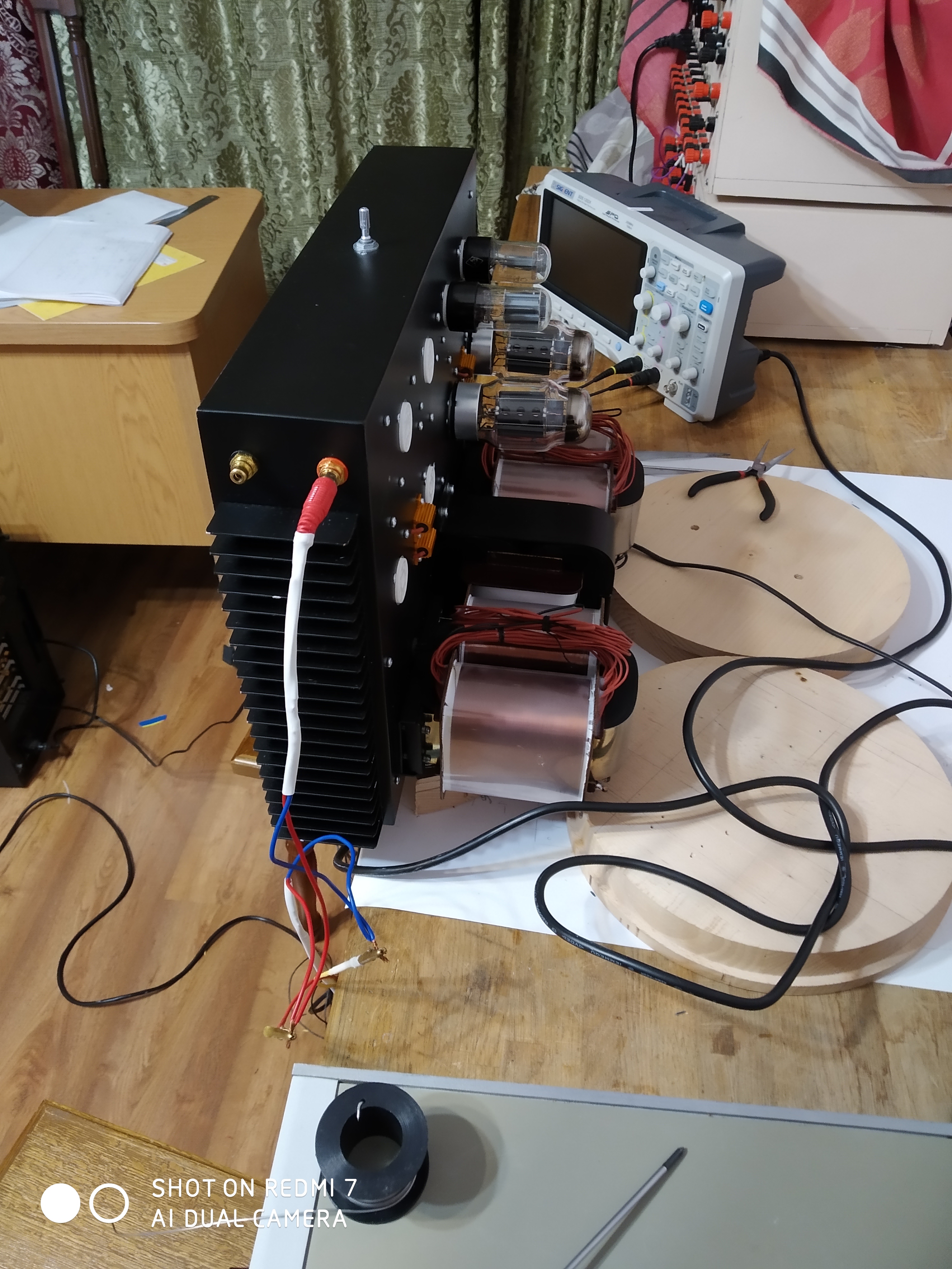

    Вот стоит на стапеле РР реализующий идею снятия сигнала ООС с делителя. Первые результаты очень хорошие. Приходится убирать из БП стабилитроны так как гармоники спектра тонут в шумовой полке а померить из принципа нужно.
    С уважением hydr.

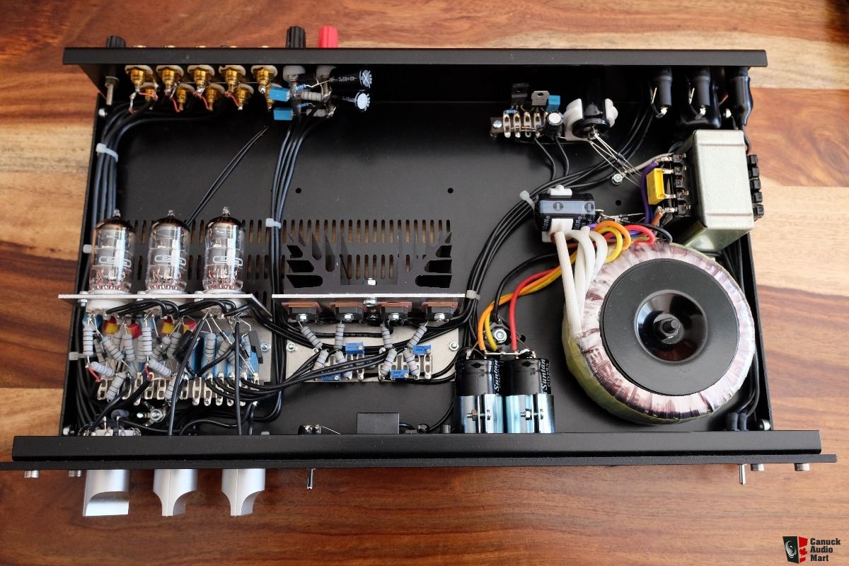

    [OFF]
    У кого-то есть схема гибридника Croft Acoustics Phono?
    Или может без схемы кто-то может разобраться, как она устроена?

    Завсегдатай Аватар для hydr
    21.11.2012
    2,002
    По умолчанию Re: Гибридный parallel push-pull на EL84 и OPA1632
    Трансы хороши, чьи, собственные?) Схема проста вроде, неужели гармоники настолько низки?! Или ИТ на боках?
    Трансы мои, такие вещи ни кому не доверяю, это 90% успеха, но с силовиком промахнулся, решил выделаться индукцию запузырил в 1,3Тл, железо оказалось г.. и тр слышно, но это потом переделаю, сейчас нужно все по реализации новой идеи получить. В УНе конечно ИТ, выходной каскад по совершенно новой схеме, раньше таких не было ни где.
    С уважением hydr.
    21.11.2012
    2,002
    Очень интересно) Просить показать не буду, совестно) Успехов в реализации!!
    Очень интересно, ждем!
    Конечно покажу. Сейчас переделаю БП, причешу монтаж ( новое требует многократных перепаек) Сниму характеристики, найду приличную рисовалку схем и выложу результаты. Т.е. какое то время неспешной работы это у меня займет. Новую схему выходного каскада на тетродах (пентодах) возможно назову Экстралинейной по аналогии с Ультралинейной. Так как искажения и внутреннее сопротивление менее чем в триодном включении а кпд такое как тетродном. Пока не понял будет ли это приличным.
