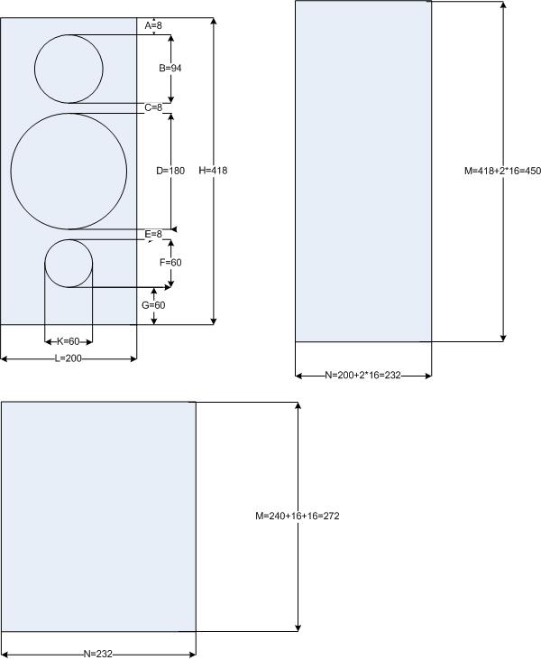

    Здраствуйте! У меня сейчас советские колонки 10-MAC, хотелось бы что-то на замену с лучшим качеством в основном для музыки и фильмов, но места мало(высота от верха шкафа до потолка 450мм, поэтому это максимальная высота которую я могу себе позволить). Хотелось что нибудь с оптимальным соотношением цена-качество. Усилок планирую на TDA7294(платы спаял, надо только проверить и настроить и сделать БП).
    Кто что может посоветовать из личного опыта?

    к сожалению в этих магазинах нет НЧ для колонок С.Батя, а пара ВЧ 80 евро - дорого, особенно для первой акустики
    Именно таких как у Батя там нет, но наверное можно заменить на те вариации которые продают. Фильтр правда придется пересчитывать.

    Я прикинул чертеж колонок на АСА МВ 1622.8 и НЕО-Т26.8.
    Стенки 16 мм хватит? Внутренний объем 20л, ФИ 60мм длина 220мм по рекомендации производителя динамиков.
    Покритикуйте пожалуйста.
