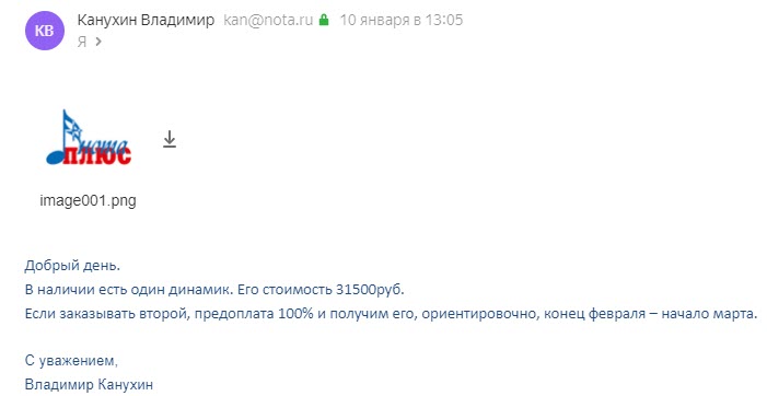

    Получил вчера ответ от Нота+,
    Один динамик стоит 31500 руб.

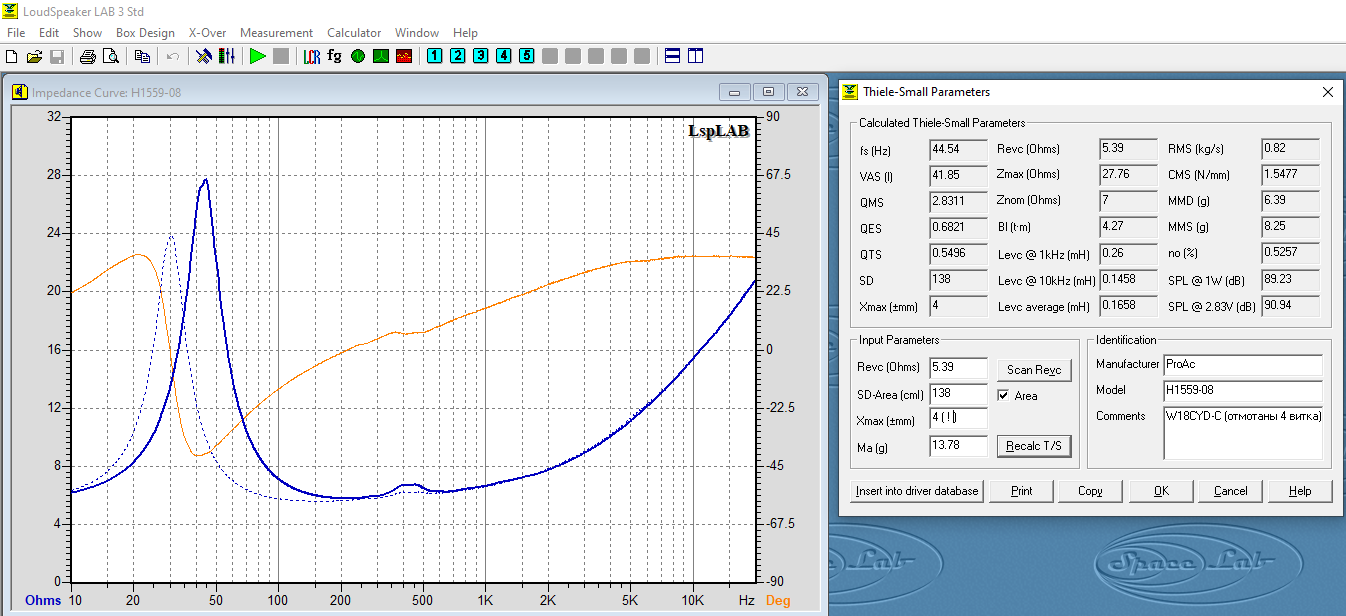

    Хозяин акустики решил не вкладываться в новые динамики, поэтому будет перемотка.
    Поскольку у одного динамика слетело 4 витка, отрезал их, аккуратно соединил внутри и зафиксировал - для того чтоб обмерить их.
    Пожалуй прям сюда буду выкладывать результаты, может кому-то пригодится "через 100лет".
    T/S измерял в LoudSpeaker LAB 3 и Speaker Workshop 1.06 Немного отличаются измерения.
    Re и Le измерял отдельно RCL измерителем.

    11,130
    По умолчанию Re: Чем заменить НЧ/СЧ динамик W18CYD-С в ProAc D18 ?
    А что так "подшумливает" на пиках?
    Тока мало?

    Так измеряет Speaker Workshop - белым шумом.
    Сигнал на вскидку около четверти ватта.

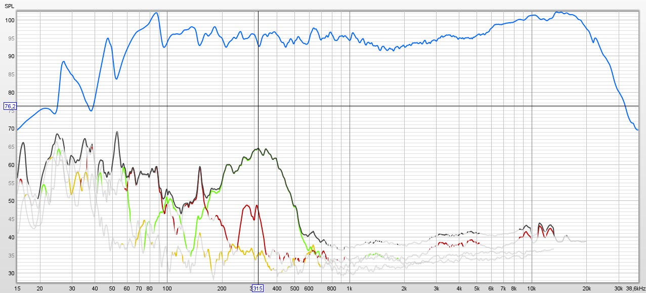

    Один что сгорел "в угли" перемотал. Получился на пол ома ниже по Re. Либо намотка не такая плотная вышло, либо провод чуть толще.
    По АЧХ разница заметна только после 4..5кгц и немного на мидбасе стал погромче, но вряд ли это возможно будет услышать.

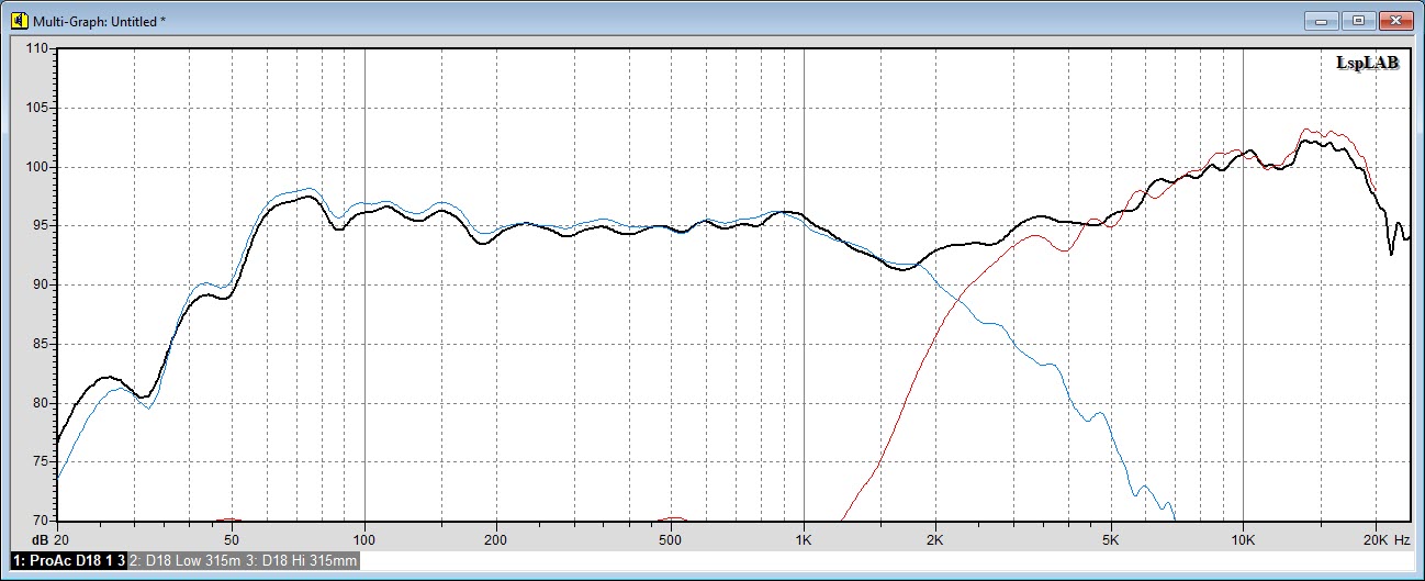

    Динамики очень сложно вытаскиваются из корпуса, поэтому измерять ВЧ без фильтра не стал.
    Сделал замеры с фильтрами суммы и отдельно каждой из полос. По фазе сведено очень плохо, частотка - тоже на любителя. Звук ну никак не на 200...300 тыс.

    Кстати, все измерения с 315мм от динамиков, сумма - микрофон посередине между ВЧ и Мидбасом. По порта ФИ довольно далеко, поэтому суб НЧ измерились как заниженные, ну и стояки комнаты - куда без них... Хотя АС ставил подальше от стен и поднял от пола выше.
    Вот ещё КНИ всей АС с 31,5 см (на небольшой мощности) по уровню измериловку не калибровал, примерно 0,5...2 ватта сигнал был.
