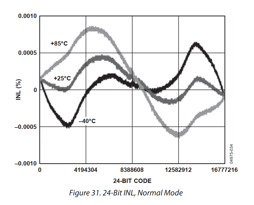

    С ДС конвертерами ситуация иная: у них практически отсутствуют DNL погрешности, и калибровать нужно только INL.
    Для примера можно рассмотреть INL ДС АЦП:
    Графики INL для AD7760
    Суть калибровки в таком случае сводится к искривлению ХП (хар-ки преобразования) конвертера таким образом, чтобы скомпенсировать кривую INL. Если нелинейность гладкая, то ее можно исправлять линейной интерполяцией по нескольким точкам. Но в случае более кривой INL арифметика усложняется.
    И в любом случае калибровка INL получается сложнее, т.к. в данной процедуре нет очевидных разрывов ф-ии, которые видны на осциллограмме. Исправлять INL можно либо анализируя спектр, либо автоматизировав процедуру с помощью прецизионного измерительного АЦП.
    Если сигнал (цифра) проходит МК/ФПГА, и считать полиномы некогда а память еще есть, мне кажется самое простое - через LUT делать суммирование. Типа такого:
    int8_t LUT[n];
    Dout = Din + LUT[Din];
    Для 16-битных данных это всего 64 килобайта таблица. 8 бит коррекции даже с избытком. Если хватит 4-х, то таблица будет вдвое короче, ценой еще пары быстрых операций, типа выборки соотв. нибла и сдвига).
    Для более высокоразрядных ЦАПов - я еще не пробовал, но не уверен что надо делать таблицу на все 2^bit, может достаточно использовать только 16 старших.
    (на самом деле, я не уверен что более высокоразрядным это вообще надо....)

    А что вас так смущает в утверждении про универсальную калибровку? Это же то же самое, что и LUT. Т.е. смысл линеаризации - выровнять ХП АЦП. А вычитание гармоник - это просто один из способов выравнивания INL.
    В заглавном посте приведена кривая INL АЦП. Так вот, теоретически можно эту INL выровнять в идеальную прямую, тогда для всех частот линейность будет идеальная.
    Другое дело, что из-за частото-зависимых искажений АЦП калибровка на одной частоте будет более точной, чем для всего диапазона частот.

    А там что, разве про вычитание гармоник? LUT это и есть зеркальное отображение нелинейности ацп, проблема в том, искажения не совсем одинаковые на нч/вч, отсюда разный результат на 1к и 10к. Тот дядька утверждает, что своей чудо-компенсацией, он эту проблему решил и на всех частотах компенсировано по-красоте. Сомневаюсь. Кстати, вот рекомендованный подход ЕСС, предлагает линейное затухание компенсации c уровнем сигнала, между тем на -20дбфс или около гармоники внезапнов просыпаются и начинают торчать под -140дбфс, т.е. THD подскакивает до -120дб. Не уверен, что смогу с аккуратностью изменить таблицу, чтобы к -20дбфс поменялся коэффициент, поскольку +/32 уровня, это не то, что нужно в такой ситуации, но попробовать можно. Было бы там 500-1000 точек..
    Аватар для dortonyan
    03.06.2009
    BLR
    3,298
    По умолчанию Re: Калибровка линейности ЦАП и АЦП
    Понятно. В таком ключе согласен - сомнительно.
