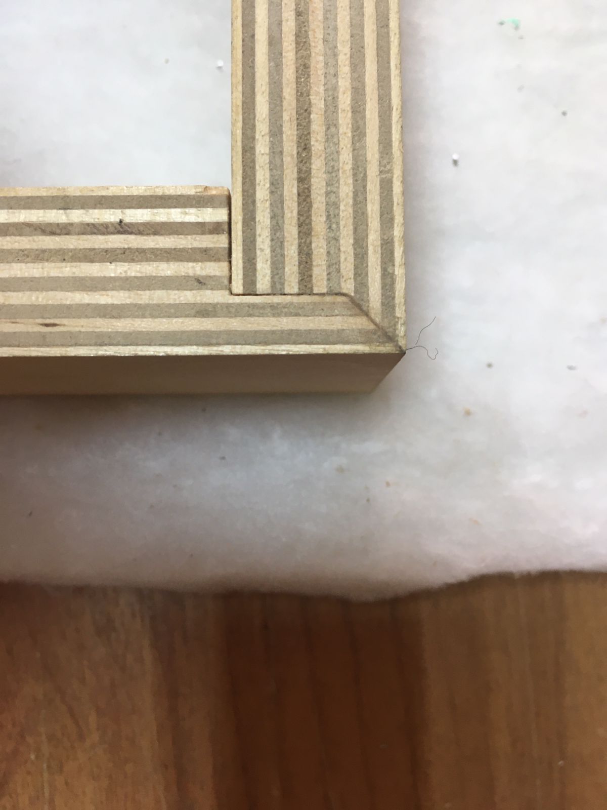

    По умолчанию Re: Вопрос по распилу под 45 градусов
    Меня интересуют исключительно торцы, вернее точность изготовления по чертежу. Чистота пофиг. Заказ из другого города, проверить не получится. Правда, и цена раскроя выходит небольшая, можно рискнуть...
    Если делать на чпу и фреза будет иметь точную геометрию, то переживать не стоит. Решил эксперимент провести, фрезернул ради интереса мдф в пленке пвх, результат на фото.Нажмите на изображение для увеличения.

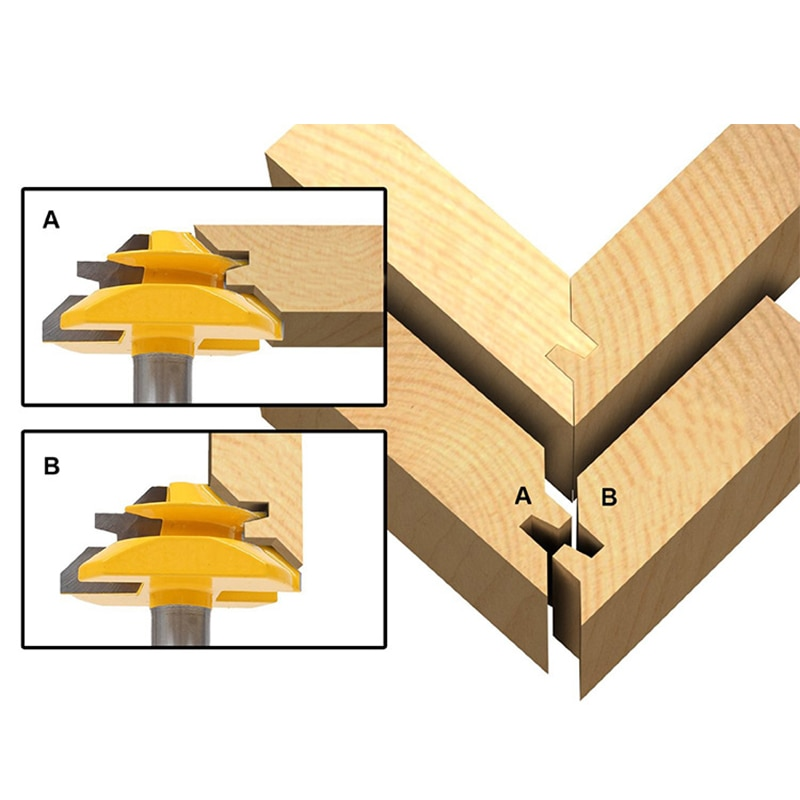

    Завсегдатай Аватар для ExiD
    24.01.2013
    Йошкар-Ола
    34
    1,226
    А теперь то же самое для напольного корпуса. Даже если поле станка позволит, то это довольно расточительное использование материала, + сколько мне не пилили на разных станках всегда есть шанс что фреза не дойдет немного до толщины, ну и глубже чем надо зайти может. А толщина пленки слишком небольшая, поэтом где то прорежет пленку, где то будет не согнуть из-за недореза. Так же в процессе сборки может быть неплотное прилегание скошенных торцов друг к другу из-за стягивания струбцинами, панель гнет совсем небольшой дугой и уже получается зазор. Нужны ременные струбцины в идеале, а они не дешевые ниразу.
    Я остановился в свое время на шиповом соединении в торец
    Сборка в разы легче, хотя и требования к станку высокие, настройка фрезы занимает много времени, но оно того стоит.

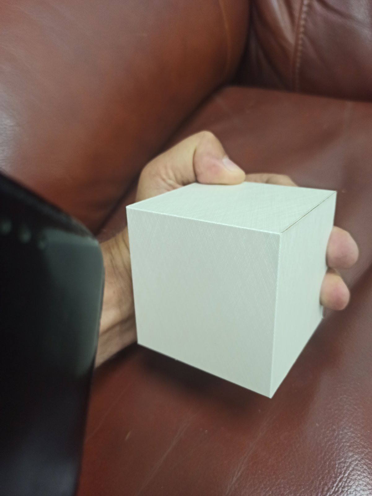

    Частый гость Аватар для Lex_audio
    01.06.2017
    225
    Цитата Сообщение от ExiD Посмотреть сообщение
    Делали мне как то на форматнике скосы под 45, пила гуляет +- лапоть, точности никакой.
    С этим боролись не один год. Стыки видны из-за гуляния влажности плиты и соответственно ее сжимания расширения. Глобально проблема решилась как писал выше шиповым стыком под 45, но так же рабочий вариант это грунтовать все панели изнутри и снаружи, кроме мест где будет клеевой шов разумеется, стыки не проявляются потом.
    ***Та еще работа... 45 град. решают многие проблемы. А если на ЧПУ, то совсем замечательно получается.
    Пользуюсь вот таким запилом. Он позволяет не думать о сдвигах при склеивании.
    45 градусов пилится с высокой стабильной точность на любом крупном предприятии на форматнике с поворотом пилы.
    Корпус склеивается насмерть без всяких закидонов с пазами и шипами.
    Но есть один нюанс - надо распрощаться с ПВА если одна или обе стороны под ламинатом. А такие листы это основные поставки.
    И не надо никаких пазов под распорки, секрет в хорошем клее.
    Kleiberit 569.0 BAU. Мне профессионалы показали недавно. Торец распорки приклеивает к ламинированной стенке намертво. По клеевому шву соединение не ломается. Ломается только по "живому" материалу.
