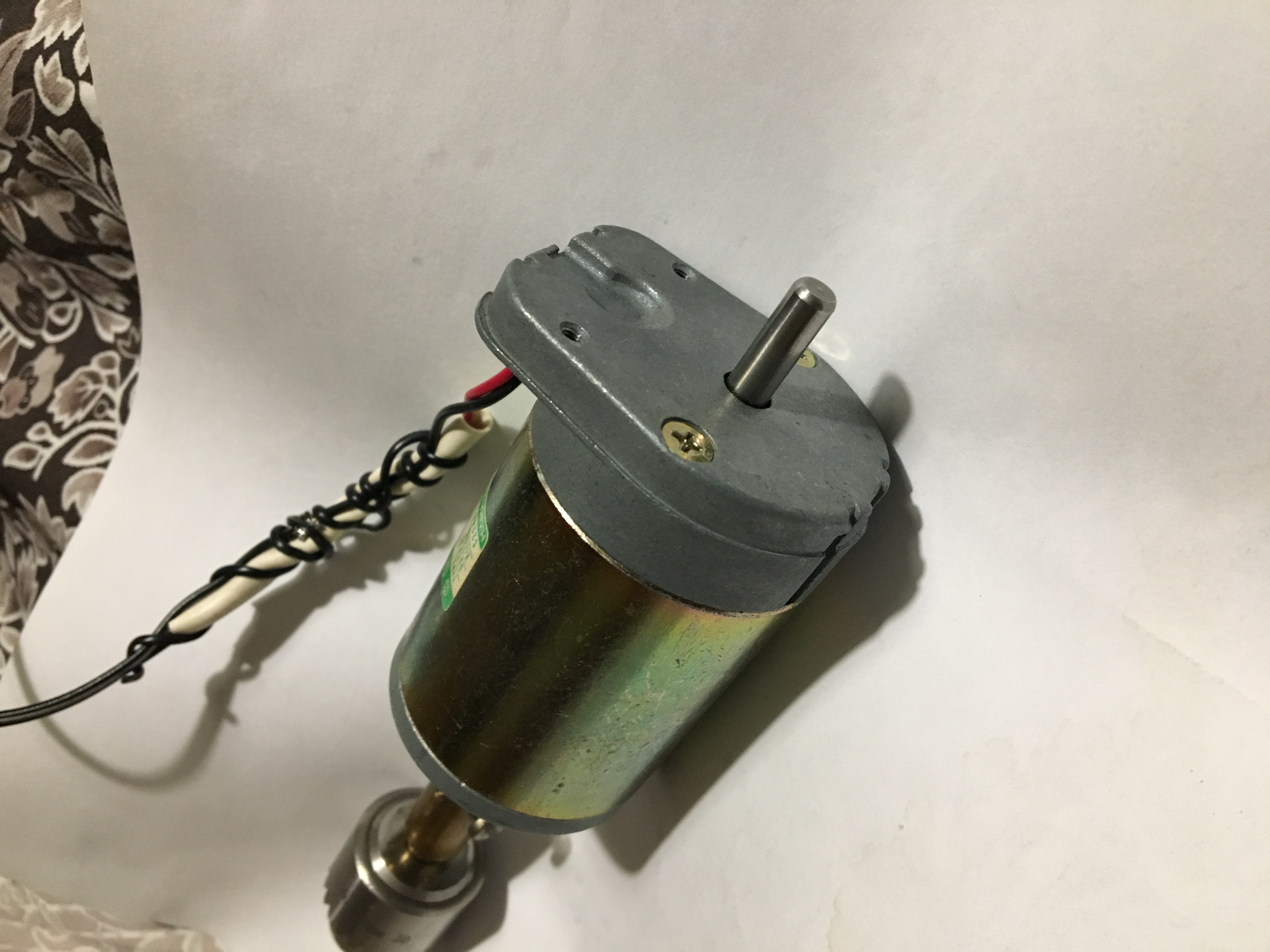

    Завсегдатай Аватар для 4321
    14.03.2012
    1,214
    По умолчанию Re: Контроллер для щёточного DC движка с ОС c датчика Холла?
    https://product.mabuchi-motor.com/detail.html?id=97
    А где там датчик хола.
    Обычный дешёвый двигатель.
    Вот движёк под энкодер,плата энкодера снята.Нажмите на изображение для увеличения.
    Аватар для shkal
    30.11.2004
    Москва, Russia
    1,940
    Я же написал - двигатель этой серии, но другой.
