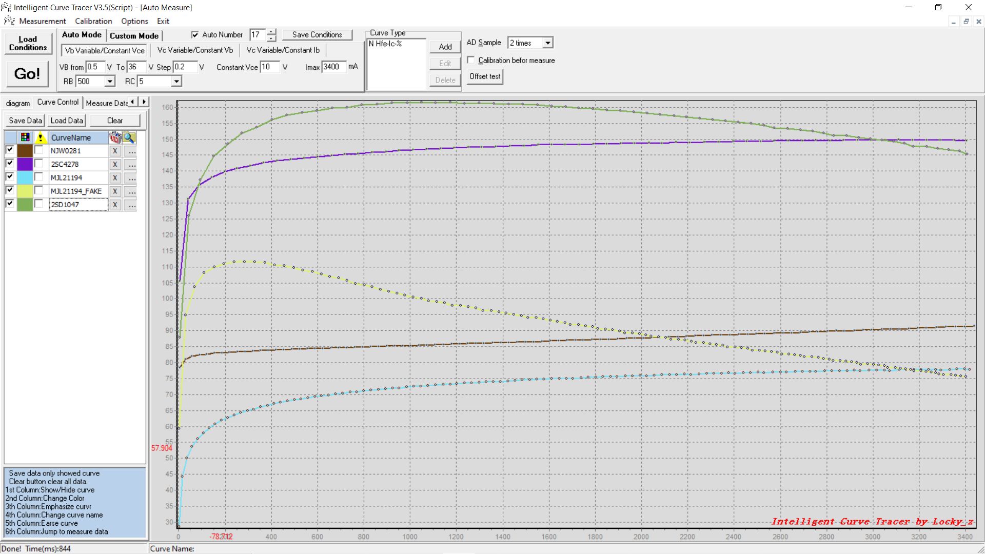

    До 3.5 А практически идеально..

    Это бета от тока коллектора, для выходных ветвей обратный уклон смотрелся бы странно, так же как и подъём в области насыщения. Интересно, а где взять поддельные MJL21194? Я почему-то думал, что таких не достать, только подделки типа MJE15032/33 (очень популярны).

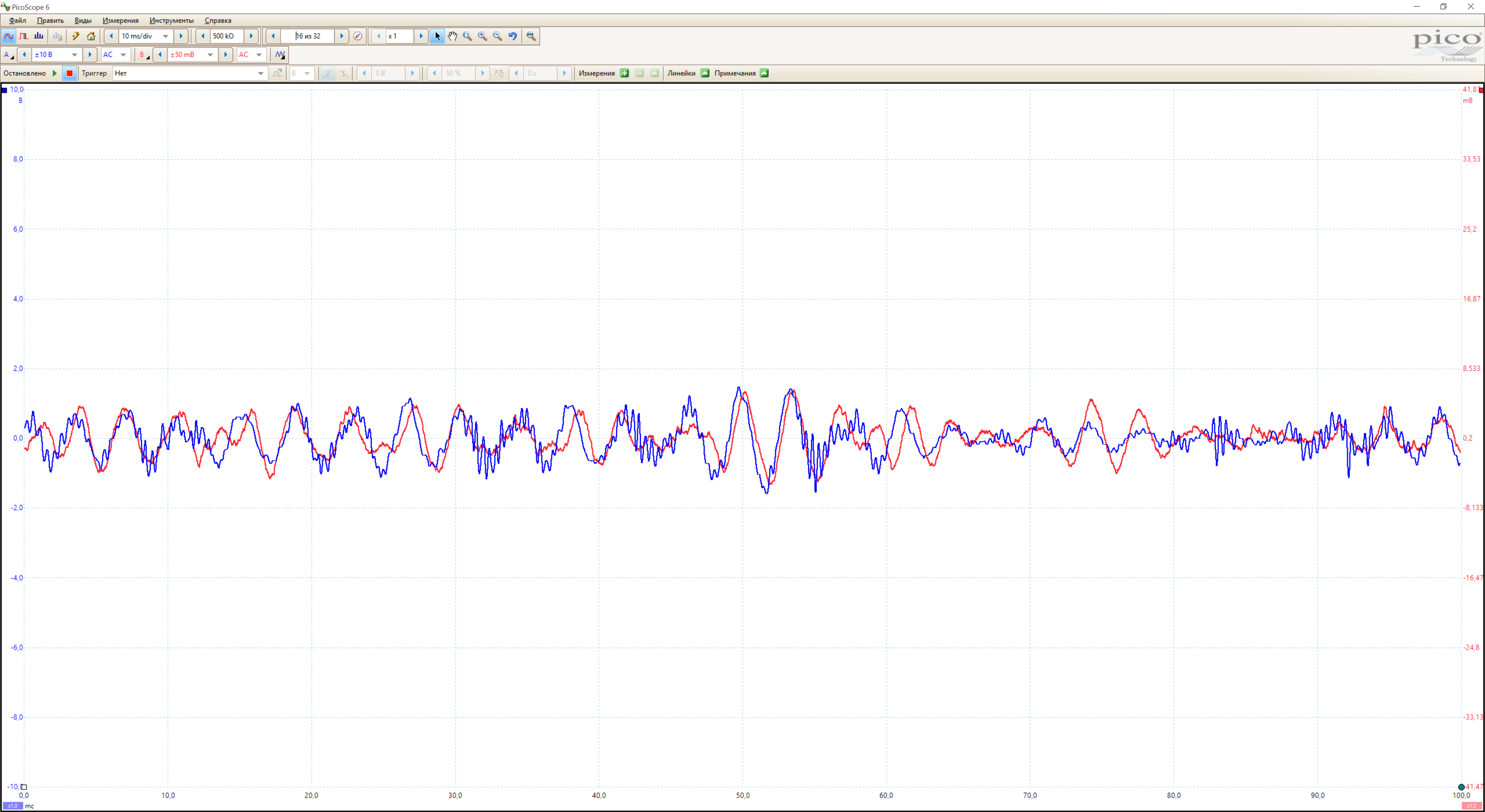

    Кстати, раз десь до падения был разговор про объёмность (и/или м.б. звучность/живость) звучания. На вложении 2 видно как оно есть наоборт - т.е. нету. Почему? Выводы, думаю, каждый сможет сделать: синий - как было на выходе усилителя, красный - как стало из ас, точнее как услышал это Сенх МК-400. Задержка между красным и синим (красный запаздывает) где-то 2 мс (задержка не скомпенсирована).
Название:	20220330 - 2-8.png
ID:	420461   Нажмите на изображение для увеличения.
